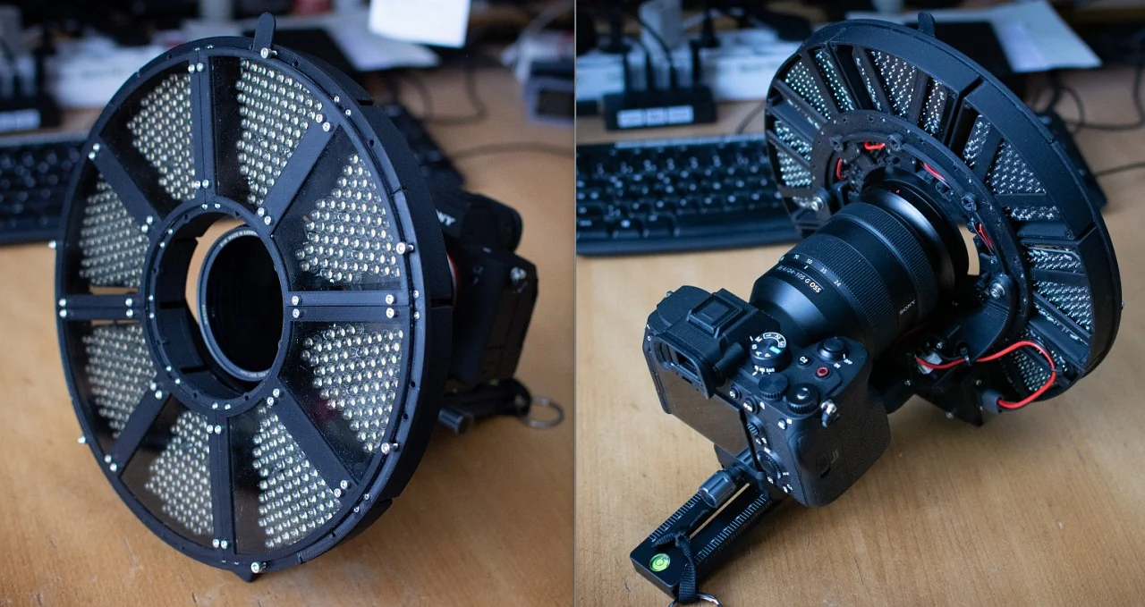

    Entonces, dado que las pautas de PBR no tenían respuestas y no sabía en qué texturas podía confiar, la única solución razonable era medir algunos albedos yo mismo. Durante las semanas posteriores me construí un pequeño equipo de luz de anillo portátil con polarización cruzada que podía usar para tomar mis propias muestras. El anillo de la parte frontal se puede girar 90 grados para generar imágenes con polarización cruzada y sin polarización. Todo está alimentado por un banco de energía de 24V 65W.
    No entraré en detalles sobre cómo funciona y por qué lo necesita, hay muchos recursos solo para eso (y planeo hacer otra publicación sobre el equipo en sí). En pocas palabras: la polarización cruzada significa efectivamente cancelar cualquier reflejo especular de la fuente de luz para que la cámara solo pueda ver la luz difusa que rebota internamente, lo que llamaría una textura BaseColor.
    Montando el equipo necesario en esta guía para capturar texturas PBR

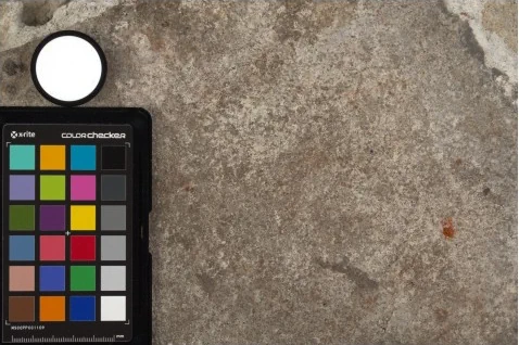

    Con el equipo terminado, necesitaba una referencia para ajustar mis imágenes. Elegí un Color Checker Passport 2, ya que este es probablemente el tipo de tabla de colores más utilizado que existe. Es muy caro para lo que es, pero también es cierto que no tiene competencia real.
    Llegados a este punto, el siguiente paso fue crear un perfil que corrige los colores de la cámara a la referencia. Hay diferentes formas de hacer esto, pero después de bastante experimentación encontré 3 opciones diferentes, donde solo una es recomendable.

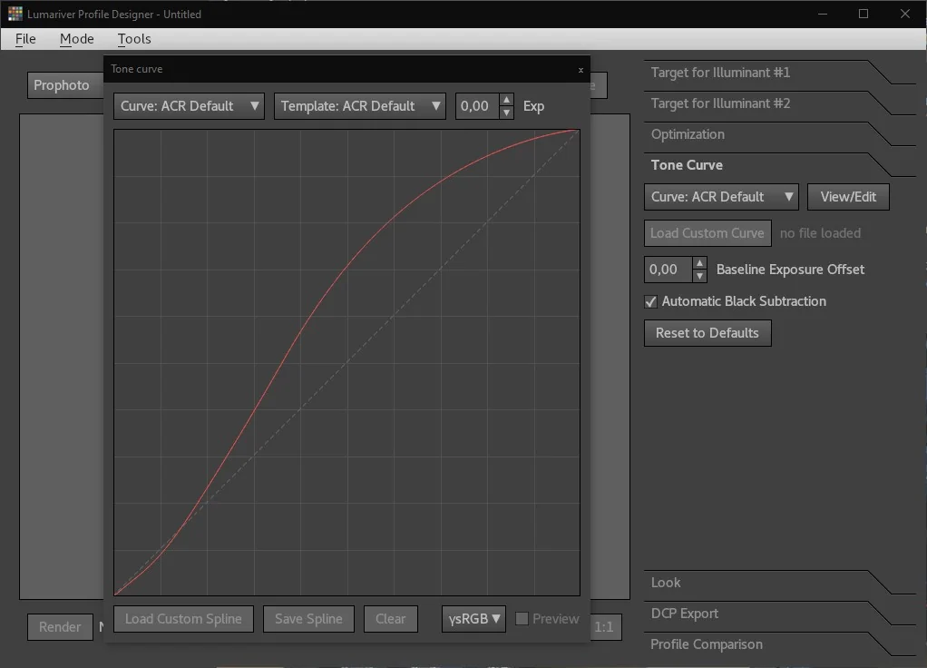

    La tercera opción y la que estoy usando ahora es el Diseñador de perfiles de Lumariver. Cuesta alrededor de 30 euros en la versión más pequeña, pero admite perfiles lineales, las muestras modernas de color checker, y tiene un montón de otras características que puede necesitar o no. De cualquier manera, es perfecto para la tarea.
    Curva de tono de un perfil de procesamiento Raw estándar
    Entonces, ¿Qué pasa con esta curva y por qué necesitamos eliminarla? Como con todo en CG, lo que queremos es hacer nuestros cálculos en la entrada lineal. Cada cámara o procesador de archivos RAW agrega una curva de mapeo de tonos a sus imágenes para que sean más agradables a la vista, de la misma manera que lo hace con sus representaciones para que se vean bonitas al final. Sin embargo, dado que estamos realizando mediciones, queremos imágenes lineales, por lo que debemos eliminar esa curva de mapeo de tonos.
    Izquierda – Foto original – Derecha: Imagen lineal procesada con gamma para visualización

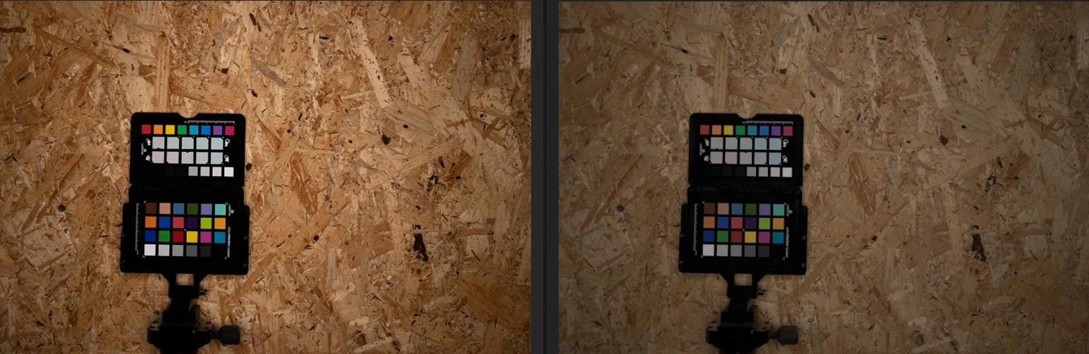

    Referencia de Spectralon justo al lado de un cuadro de verificación de color
    Los resultados de esta guía para capturar texturas PBR
    Con esa referencia y una fuente fiable, hice algunas pruebas y los resultados parecen prometedores. Después de ajustar la exposición, mi tabla de colores coincide muy bien con la de ellos y, por lo tanto, estoy dispuesto a concluir que estas medidas son confiables. Además, las representaciones se ven bastante bien, y después de todo, esa era la meta.

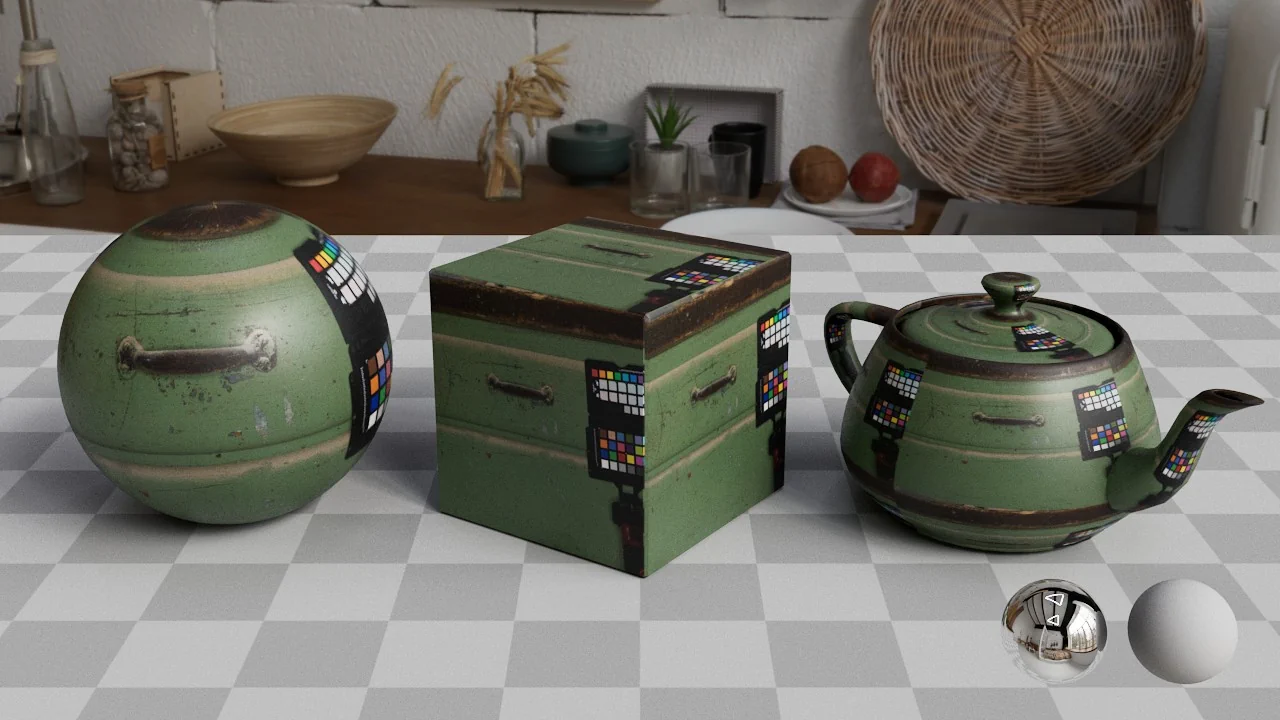

    Aquí hay algunos ejemplos de la textura y las representaciones resultantes. La vista de la izquierda es la textura BaseColor terminada, la del medio es difusa + reflejos (ajustada para la exposición de la izquierda). Ya podemos ver aquí cuánto contribuyen los reflejos al color, aunque tenga en cuenta que es mientras lo proyecta con una gran fuente de luz perpendicular a la superficie, que es básicamente el peor de los casos. La vista correcta es cómo la cámara tomó la fotografía, incluida la curva de tono y sin ajustes a la exposición. El punto aquí es que no puedes inferir una textura BaseColor de una fotografía.
    Curvas de asignación de tonos
    Todas las representaciones se realizan utilizando la gestión de colores de ases, incluida la curva de asignación de tonos de ases dentro de la transformación de vista Output_sRGB. Esto significa que todas las imágenes tienen un mapeo de tonos similar a una curva en S y, por lo tanto, tienen más contraste que una representación clásica con corrección de gamma.
    Elegí específicamente un hdri con iluminación neutra y objetos de fondo para tener alguna referencia a los objetos del mundo real (y un poco de control de cordura).

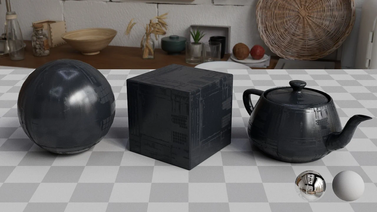

    Es posible que hayas notado que el plástico negro se ve muy oscuro, pero debemos tener en cuenta que eso es con una curva en S contrastante. Todavía hay muchos detalles en el renderizado, que básicamente provienen de los reflejos. También podemos compararlo con la taza negra en el fondo.
    Aquí hay un ejemplo de cómo se vería si Basecolor fuera SRGB 50. A pesar del mapeo de tonos, el material se ve horrible y descolorido. Creo que puedes imaginar cómo sería sin la S-Curve.
    Basecolor SRGB 50 sin la S-Curve

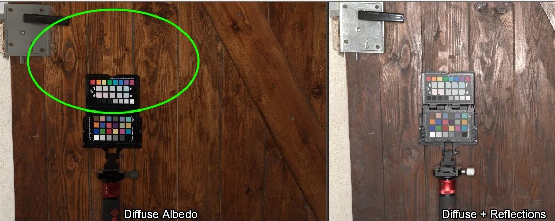

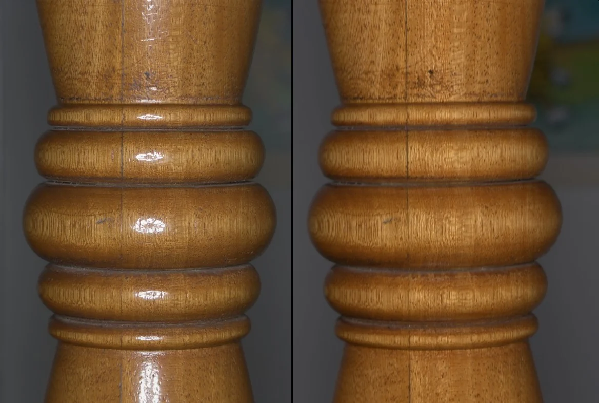

    Hay otra cosa que quizás hayas notado. Parte de la madera todavía se ve algo brillante, a pesar de la polarización. No estoy exactamente seguro de cuándo sucede esto (se requieren algunas pruebas), pero dado que esta madera está pintada, es probable que actúe como un revestimiento. Lo que significa que hay dos capas de reflexión donde solo una se cancela correctamente.
    Una cosa más que podría ser un problema es la dispersión o dispersión anisotrópica debido a las fibras en la madera. No estoy seguro de cómo esto afecta los resultados. Otra causa probable en este caso son los reflejos secundarios de la luz rebotada en las paredes izquierda y derecha de la puerta. Así que esto es algo a tener en cuenta y probablemente deba arreglarse manualmente.
    RestReflections y Diffuse Albedo
    Aquí hay un ejemplo de madera con una capa transparente. Solo se cancela la primera capa de reflejos, lamentablemente los reflejos de la madera siguen ahí.
    Madera con una capa transparente

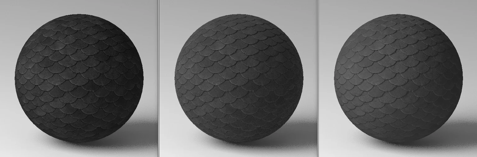

    Hice algunas comparaciones de los materiales que fotografié y los materiales que encontré en la fuente de sustancia y los megaescaneos, y los valores de BaseColor fueron sorprendentemente cercanos. Agregando el artículo de Activision a esto, y parece que el proceso de pensamiento no puede estar completamente equivocado.
    Vista comparativa de esta guía para capturar texturas PBR
    Todas estas imágenes no tienen mapeo de tonos para que sea un poco más fácil de ver.
    La imagen de la izquierda es el material con los reflejos desactivados,
    la imagen del medio muestra reflejos de color base y F0 4 % con una rugosidad del 100 % (flujo de trabajo de metalicidad), y la imagen de la derecha es el color base aumentado en un 4 % pero sin reflejos nuevamente.
    Bastante cerca diría yo. Por supuesto, hay algunas diferencias, como cabría esperar de una simulación con modelos de sombreado y sesgos aquí y allá, pero creo que muestra la idea.
