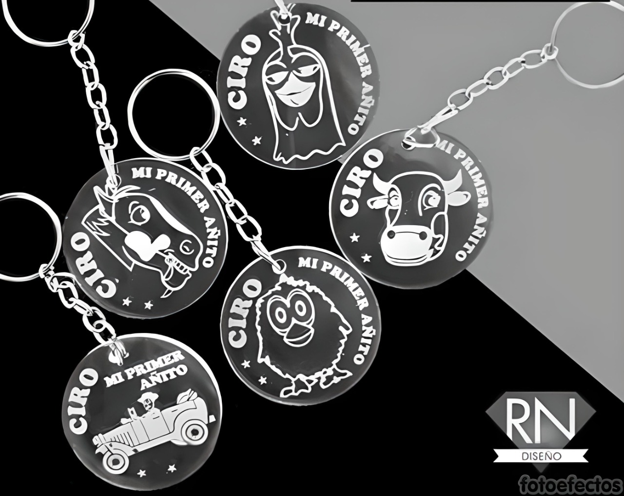

    Unhappy Cómo puedo pasar de 2D a 3D?
    Necesito hacer estos llaveros, pero no sé cómo puedo hacerlo. ¿Alguien me puede ayudar?

    Añadiendo a que te pone Soliman (como siempre una explicación impecable), yo haría lo siguiente:
    En primer lugar yo sólo vectorizaría la parte del animal o figura (por ejemplo la cara de la vaca en tu imagen), guardándolo como .sgv como indica Soliman.
    Luego en blender tendría el círculo o las distintas formas que vayas a usar para los llaveros, guardándolo como un archivo de blender .blend.
    Por último los textos junto con las curvas para deformarlos, en objeto texto de blender con un modificador (o si es demasiado complicado simplemente separados en otro .sgv).
    El porqué es muy sencillo, tus siguientes diseños pueden ser combinación de todos los elementos. Digamos que quieres imprimir el mismo llavero para diferentes personas cambiando sólo el nombre, pues solo necesitarías cambiar el texto (que siendo objeto texto en blender solo tienes que teclear).
    Un saludo.
