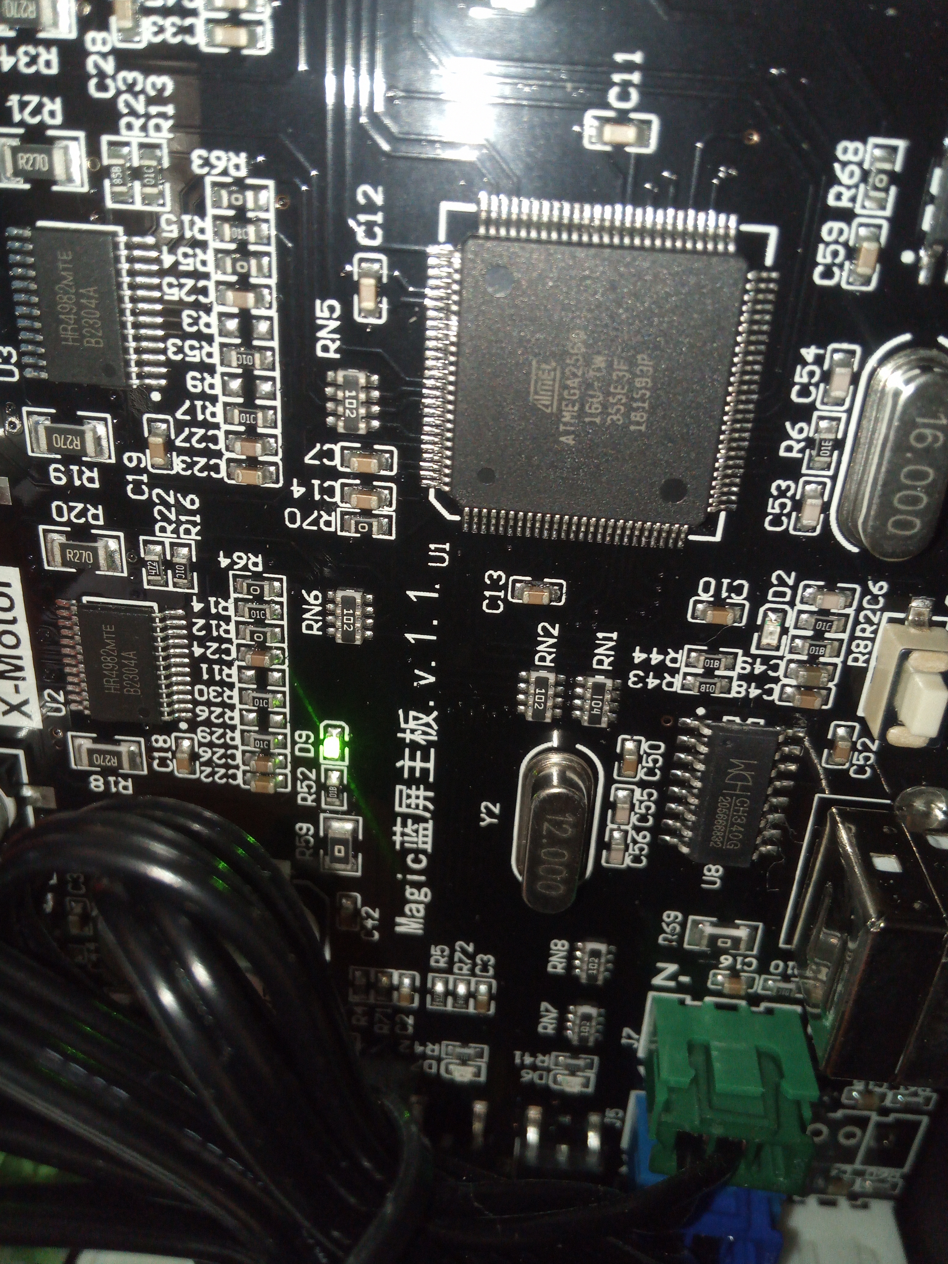

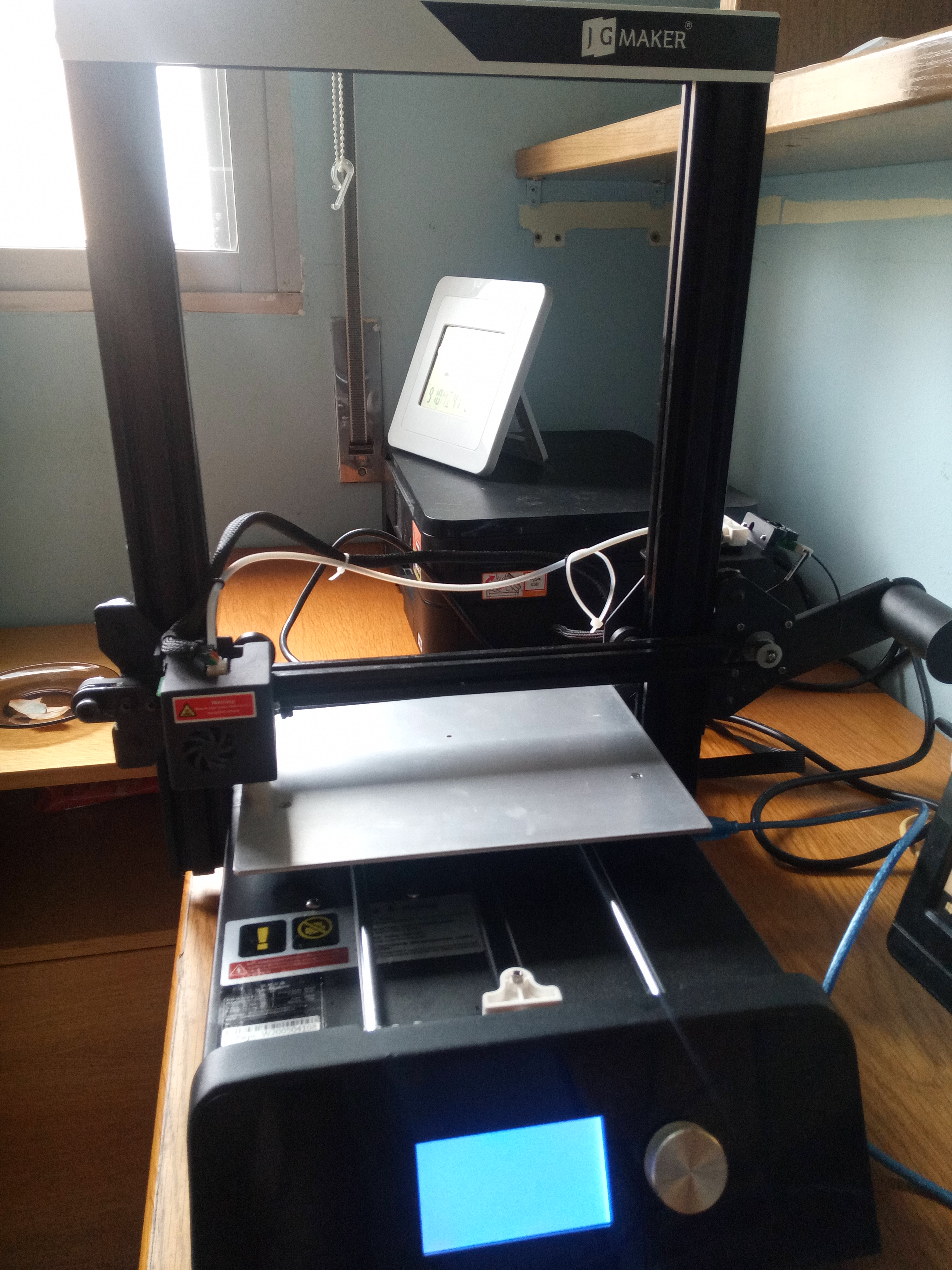

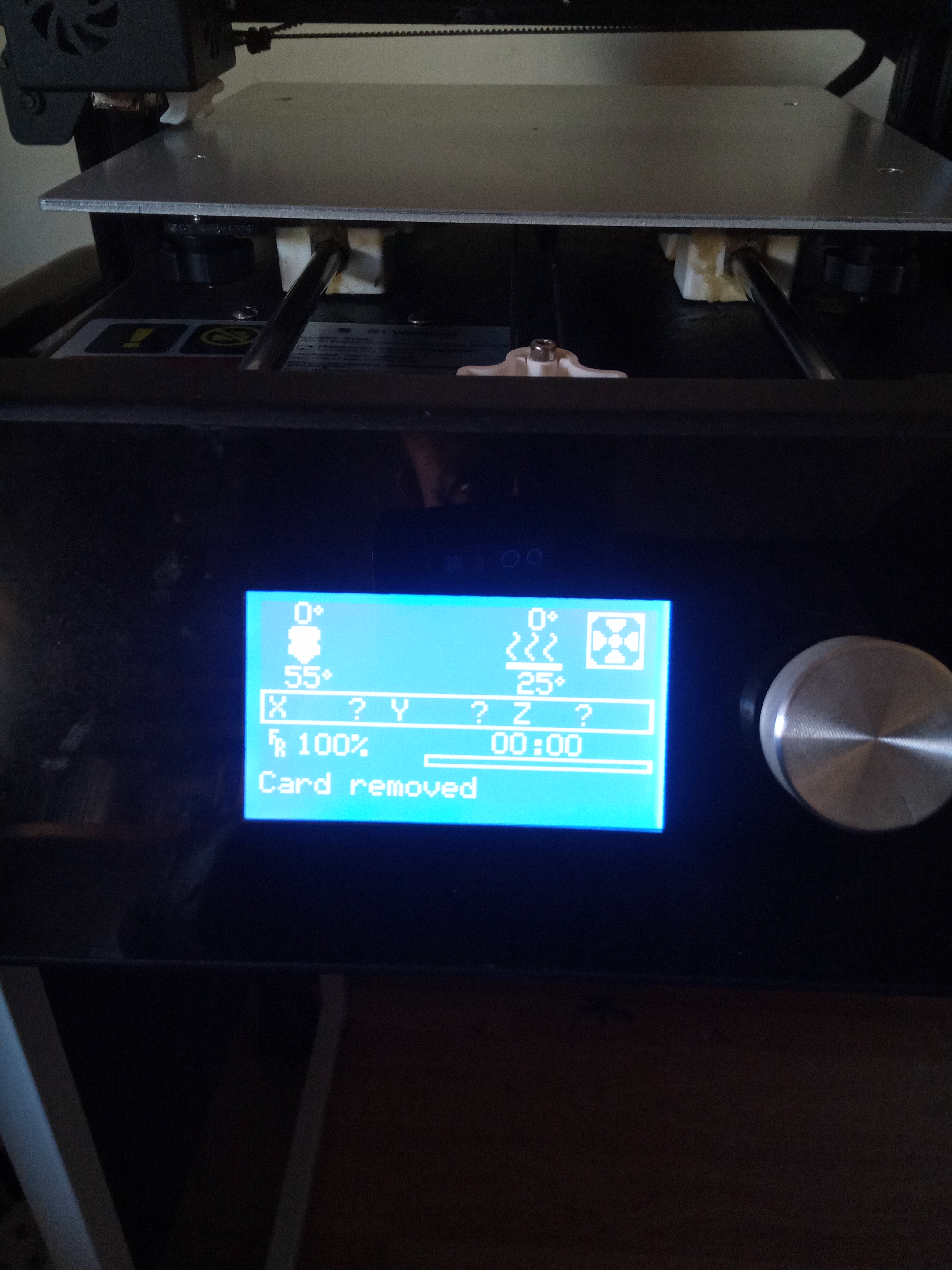

    Hola soy nuevo en esto, y como nuevo meti la gamba
    Intente actualizar el firmware y son querer desconecte el USB.
    Resultado, que la pantalla esta en blanco y no puedo subir otro firmware.
    Impresora JG Maker Aurora Magic
    Placa Magic v1.1
    Novato total
    Necesito ayuda gracias, no sé que hacer.
Nombre: IMG_20221009_153342.jpg
Visitas: 57
Tamaño: 3.83 MB
ID: 243897   Clic en la imagen para ver su versión completa.
Nombre: IMG_20221009_153239.jpg
Visitas: 35
Tamaño: 4.96 MB

    No sé si esto te puede servir..
    De todas formas esas placas son del propio fabricante por lo quees difícil saber que tipo de versión de placa es.

    Gracias eso ya lo he visto pero no me sirve.
    He leido que es compatible la placa con arduino y el AT2560.
    Pero no soy capaz de que se comunique la placa con el IDE.

    Solucionado.
    La solución era muy simple, como con raspberry y demas placas.
    Tan solo tenia que gravar el firmware en una SD, apagar esperar un poco, encender, esperar e introducir la SD.
    Y tachán.
Nombre: IMG_20221009_170652.jpg
Visitas: 69
Tamaño: 3.48 MB
    Después de recabar información y probar de todo, vive.
