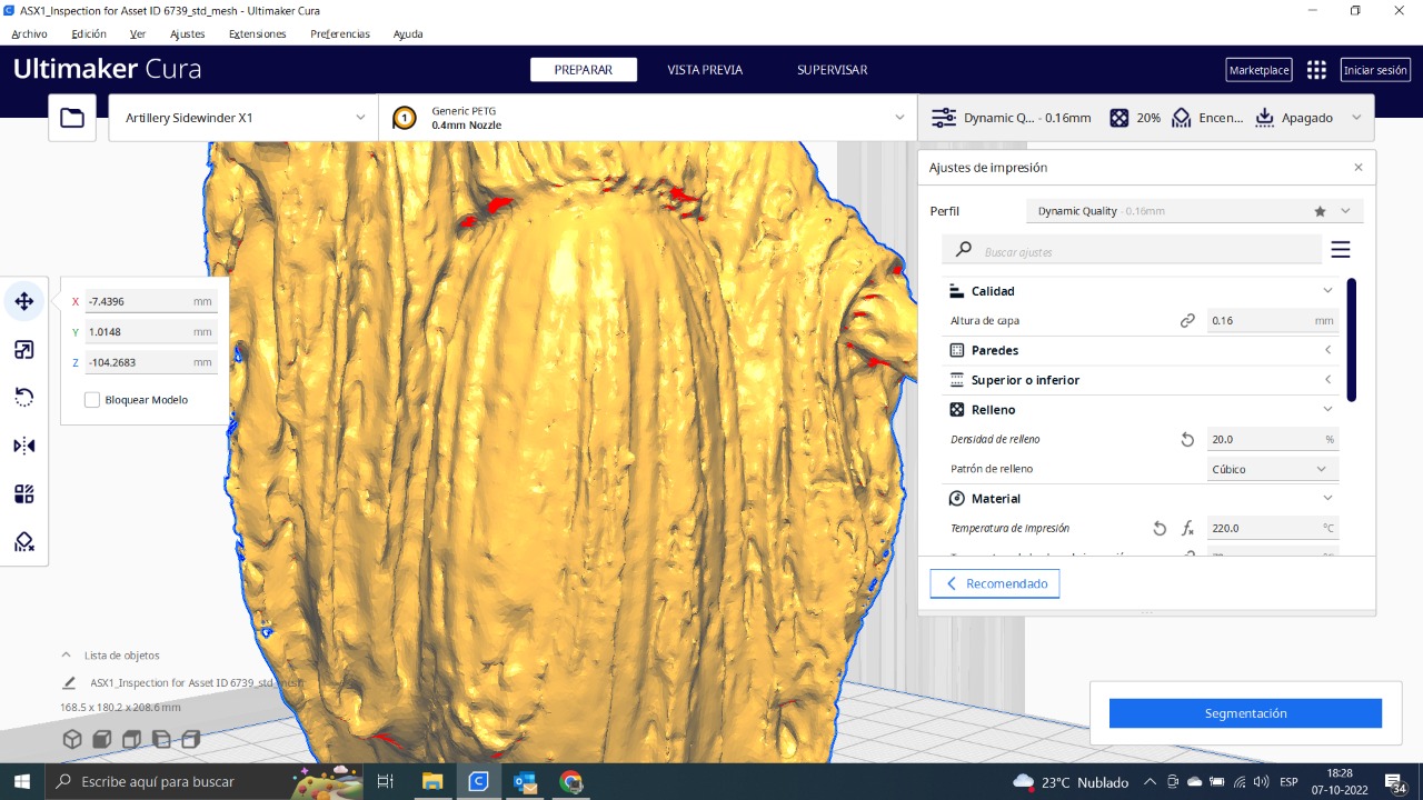

    Hola! quisiera saber como se podría mejorar, terminaciones de un objeto para impresión 3d en blender, por ejemplo tengo este objeto, la textura se ve muy mal, y quiero mejorarlo.

    Así a simple vista y sin más detalles creo que con un subdivision surface y shade smooth quedaría mejor la superficie, si es a eso a lo que te refieres.

    Eso no se puede mejorar en el laminador en todo caso en el programa que utilices para modelado que en este caso es Blender.
    Para marcar mas las zonas puedes utilizar SCULPT.
    El esculpido tiene muchas herramientas para alisar, resaltar el perfil, etc. que te pueden servir.
