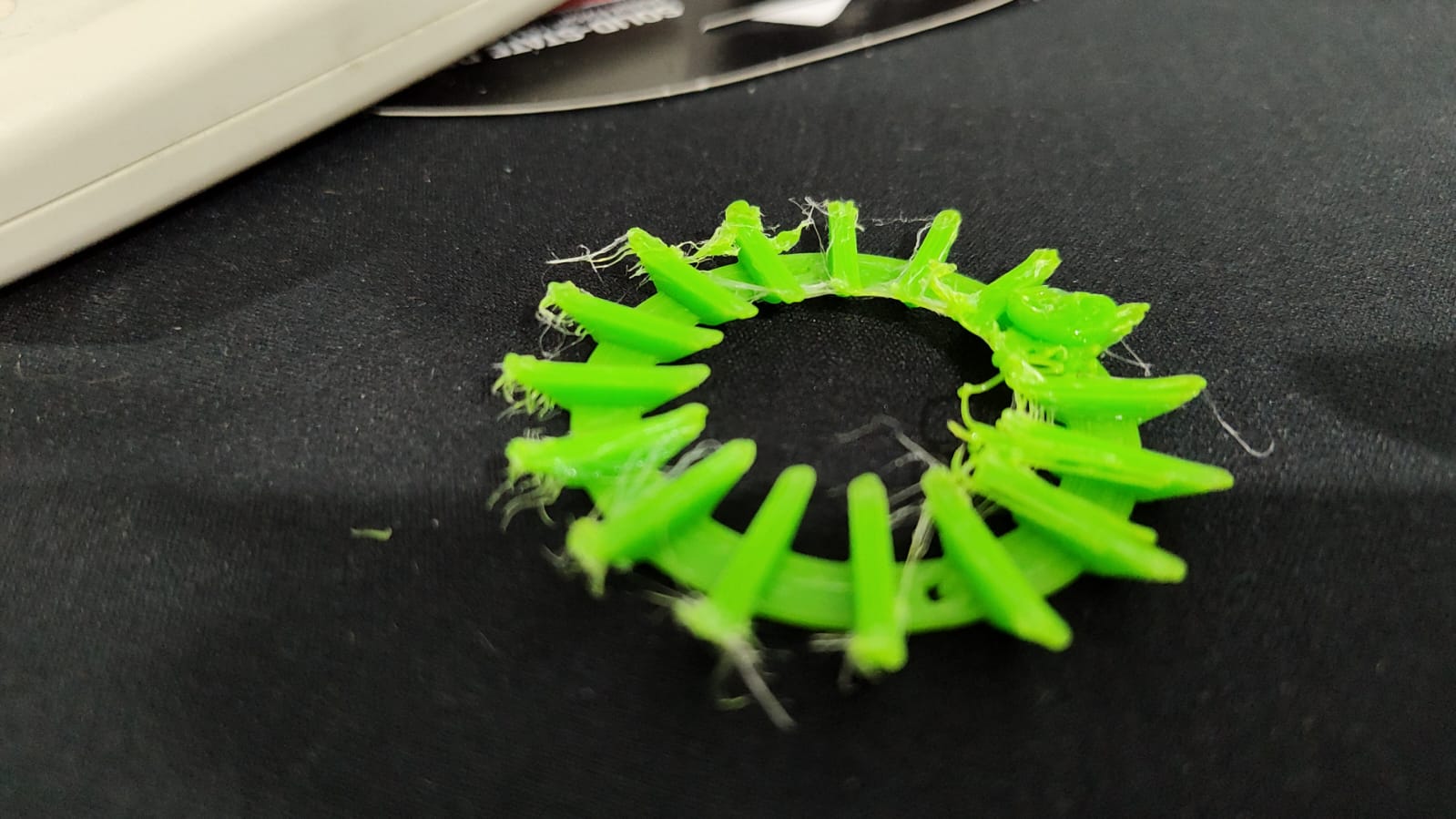

    Hola a todos, hoy les traigo este problemita, como muestro en la siguiente imagen tengo un problema de curling y ya e probado una gran variedad de cosas que les dejo mas adelante, busco alguna idea a algo para probar ya que me quede sin ideas.
    La impresora que tengo es la Artillery Genius pro, esta casi de fabrica solo le puse una boquilla de acero inoxidable, barrel bimetal y la pieza que aprieta el filamento que era de plástico le puse una de metal. La boquilla es de 0.4 y el filamento es printalot.
    Cosas que e hecho:
    -Calibre los pasos de todos los motores,
    -Calibre el PID
    -Cama, e probado diferentes distancias de la cama para ver si había efecto (Nada)
    -Retracciones, e probado desde 0.45 a 2.0, a velocidades de 10mm ya que sino pierdo pasos
    -Impulso, e probado de 8mm y 10mm (Con 8mm mejoro un ""poco"", casi nada, y no lo puedo bajar mas ya que puedo generar vibraciones)
    -Alturas de capa iniciales desde 0.12 hasta 0.28 y alturas de capa de 0.12 a .02
    -Velocidades de paredes Interiores y exteriores de 5mm hasta 40mm (Apenas mejora a los 10mm)
    Este problema también lo e tenido con boquilla de 0.2, 0.8 y 1.2

    Quiere decir que las esquinas se levantan, por cierto no me deja ingresar al link.

    No, no tengo problemas de warping o cracking, se que es curling porque me sucede en las piezas donde tengo que extruir esquinas y estas se levantan, yo estoy testeando con esta pieza. El tema es que para solucionar el curling tengo que bajar la temperatura y bajarlo a mas de 195 me genera cracking.
    Además Las primeras capas se imprimen bien. Así que con eso descarto el warping, termino de imprimir la pieza con la que estoy testeando y mando la foto para que veas, y te dejo la pieza que estoy usando, hay se ve bien el problema.

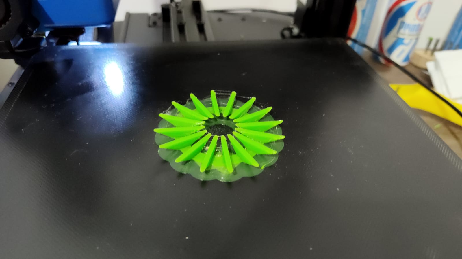

    En la imagen veo que solo pasa en uno de los lados. ¿Puede ser que el ventilador de capa este obturado o torcido, movido, etc.?

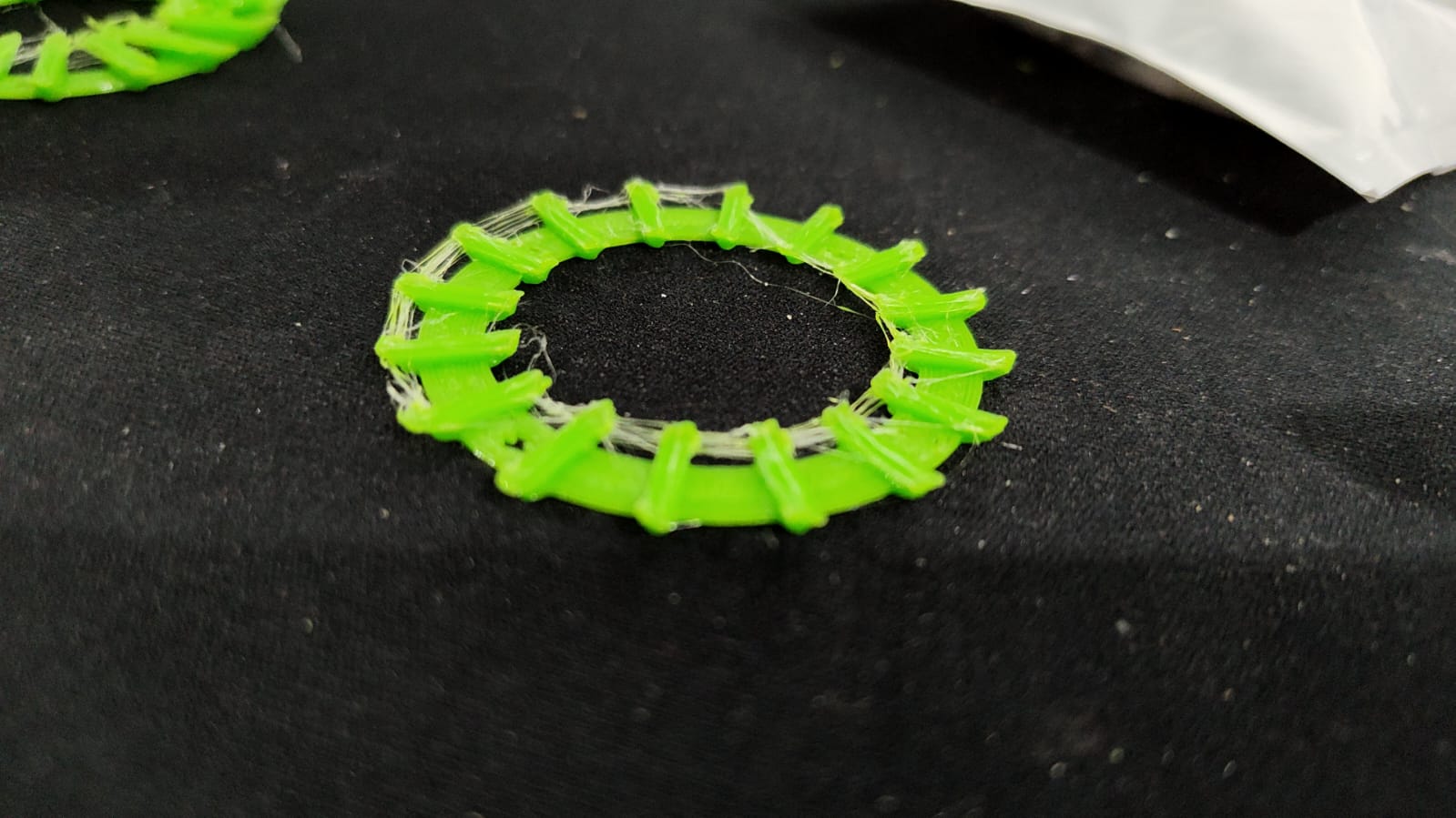

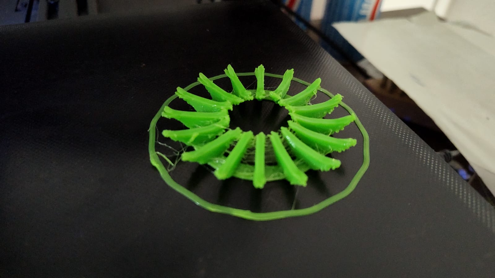

    A mi me pasa en todas las puntas.
    Acá imprimí dos exactamente iguales, temperatura de 205 grados y a 10 milímetros de velocidad uno con la ventilación apagada y el otro no, lo dos tienen curling, pero el de la ventilación prendida además se despega de la cama ya que al levantarse las puntas el extrusor cocha con ellas, aun teniendo salto en Z con 2 milímetros, pero el curling aunque sigue estando es mucho menos.

    Pues baja a 190 grados. Y mira lo del ventilador a ver si apunta bien a la boquilla. Aunque es difícil de ver.

    Para evitarlo hay que imprimir a la menor temperatura posible, con la ventilación de capa al máximo, y la temperatura de la cama al mínimo posible también, o incluso apagada para evitar la cúpula de calor que la propia cama genera, además de velocidades de impresión bajas para que le de tiempo a endurecer a la capa anterior.
    Si no imprimes materiales abrasivos no uses boquilla de acero inoxidable, porque es muy mal conductor del calor, por eso se usa en la rotura de calor del barrel bimetal, para materiales normales lo mejor es una buena boquilla de bronce.

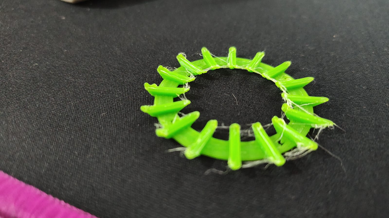

    Bueno se logro solucionar, estuve viendo que el protector de goma de hotend estaba evitando que llegue el aire a la boquilla, lo que mejoro un poco el tema, pero lo que izo la diferencia fue cambiar la boquilla de acero inoxidable por la latón que venia en la impresora, como no tengo una bronce para probar use la de latón asta que consiga una, pero gracias al cambio de boquilla se soluciono al 100%, de hecho puedo imprimir a alta temperatura y a una velocidad media alta sin que se me genere curling.
    Les dejo una fotografía para que vean como quedo, aunque tiene un poco de curling, fue por imprimir muy rápido.
