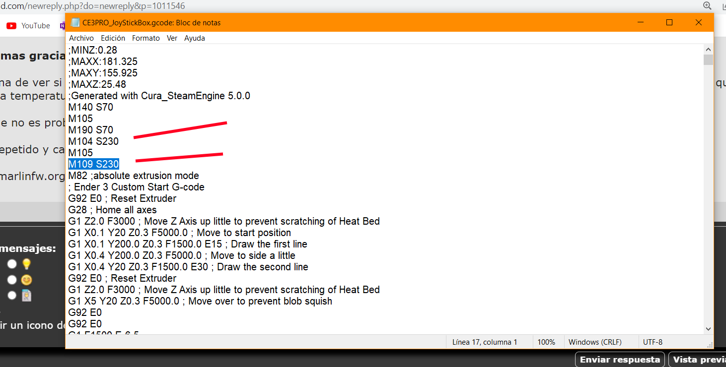

    Una forma de ver si tienes un cambio de temperatura es mirar en el GCODE con un editor de texto si tiene una línea de tipo M104 y M109 que cambia la temperatura inicial.
    Si no sale no es problema del laminador CURA o el que tengas.
    Si sale repetido y cambia es que ya tienes esos valores puestos en el laminador y no te has dado cuenta.
    https://marlinfw.org/docs/gcode/M104.html
