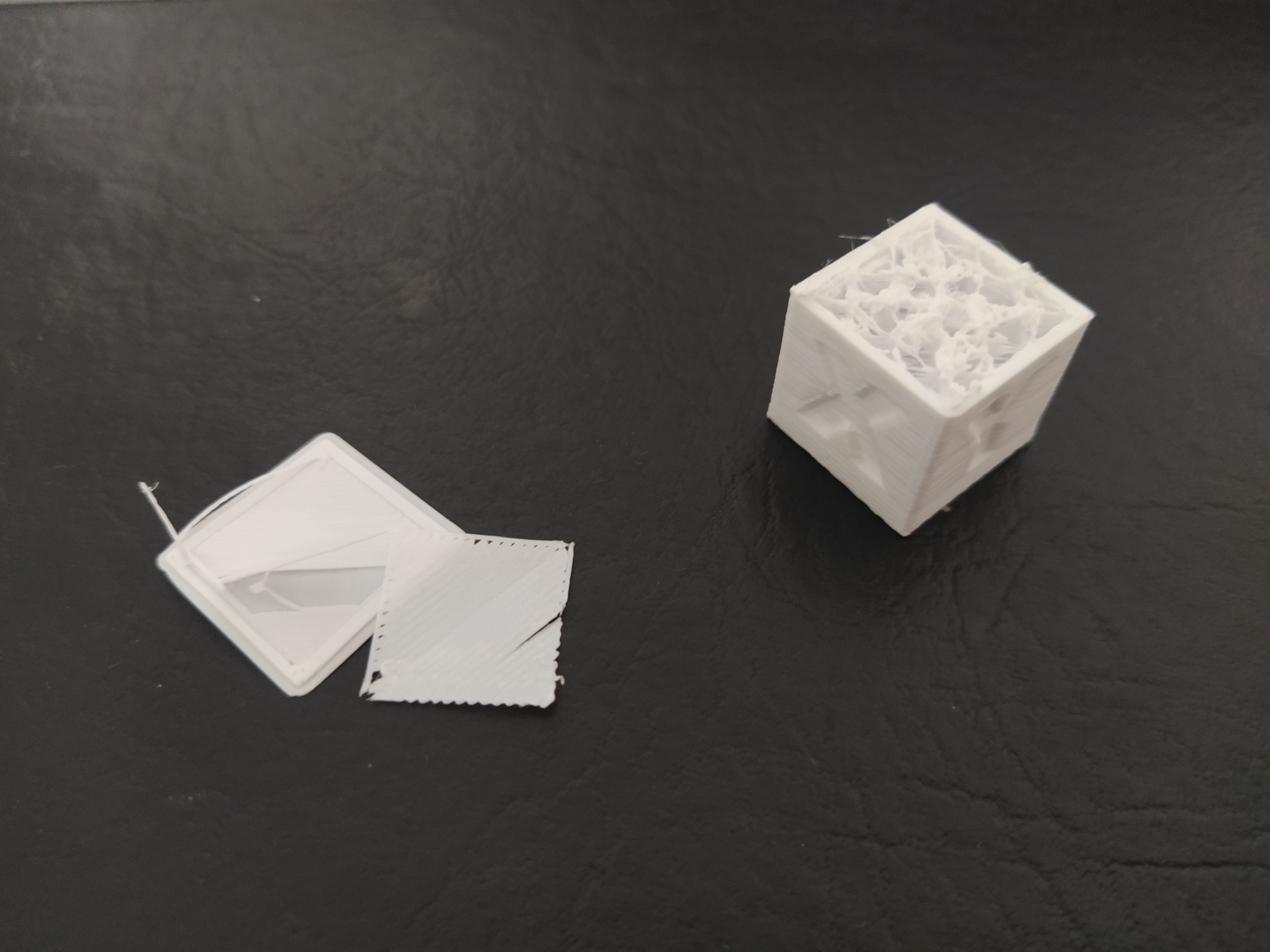

    Buenos días. Estoy teniendo un problema al imprimir. La primera capa lo hace perfectamente y a partir de la segunda comienza a fallar. Pareciera como que el filamento no se llega a pegar del todo a la primera capa y el mismo sigue saliendo por la boquilla hasta llegar un punto que no sale más.
    Mi extrusor es un bmg clon, la cama está calibrada perfectamente, los ventiladores bien ubicados y el eje z se mueve correctamente.
    ¿Alguien sabrá que puede ser? Adjunto fotografía de algunas impresiones. Gracias!

    ¿Pueden ser problemas de temperatura?
    ¿Que materal usas y a que temperatura...boquilla y cama?
    De todas formas prueba a subir 5 o 10 grados para ver si se pega mejor.

    Hola Soliman, por lo general imprimo a 203 (PLA), probé subir a 210 pero sucedió lo mismo. Siempre imprimí en cama fría sin problemas, recientemente cambié la base por una de aluminio y con vidrio. Utilizo spray para adherir la primera capa, la cual se adhiere bien, el problema comienza a partir de la segunda y tercera capa.

    ¿Y has probado con la cama caliente?
    Aunque no sea necesario, sé que es recomendable para que la pieza se pegue bien.
    La laca siempre va bien cuando llevas un tiempo sin imprimir.
    Y aunque digas que está nivelada, podrías probar a imprimir un "Level Test". https://www.thingiverse.com/thing:2987803
    Por cierto ,mira la tensión de las correas que estén tensadas (sin pasarse).

    Muchas gracias, probé de todo menos eso, voy a ver si se soluciona.

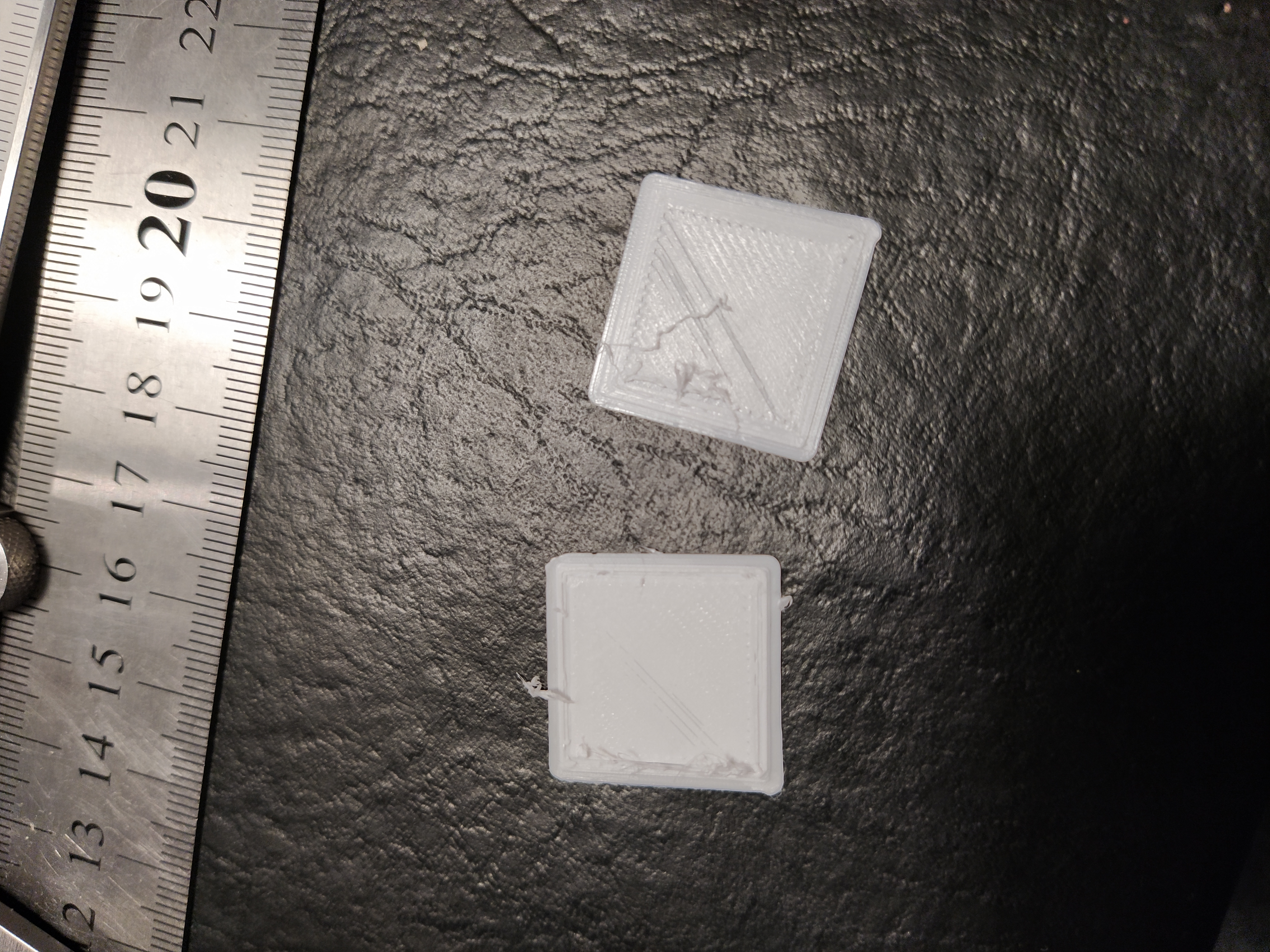

    Hola! Vuelvo acá habiendo realizado las pruebas mencionadas anteriormente y sigo con el problema. En este caso he intentado reducir la velocidad del ventilador de capa al 50% y también he probado a subir el conducto de aire unos 2 milímetros para que no dé tanto aire sobre la boquilla.
    El resultado fue el mismo que se ve a la izquierda de la fotografía con las capas deslaminadas. A la derecha de la fotografía probé sacando el ventilador de capa y resultó una impresión bien adherida pero con los problemas de imprimir sin ventilador.
    ¿Será un problema del ventilador?

    El ventilador de capa tiene esa función, apuntar a la boquilla para enfriar el filamento y que se endurezca rápido.

    Gracias, veré que puedo hacer, porque imprimió peor con el ventilador en la posición correcta. :/
