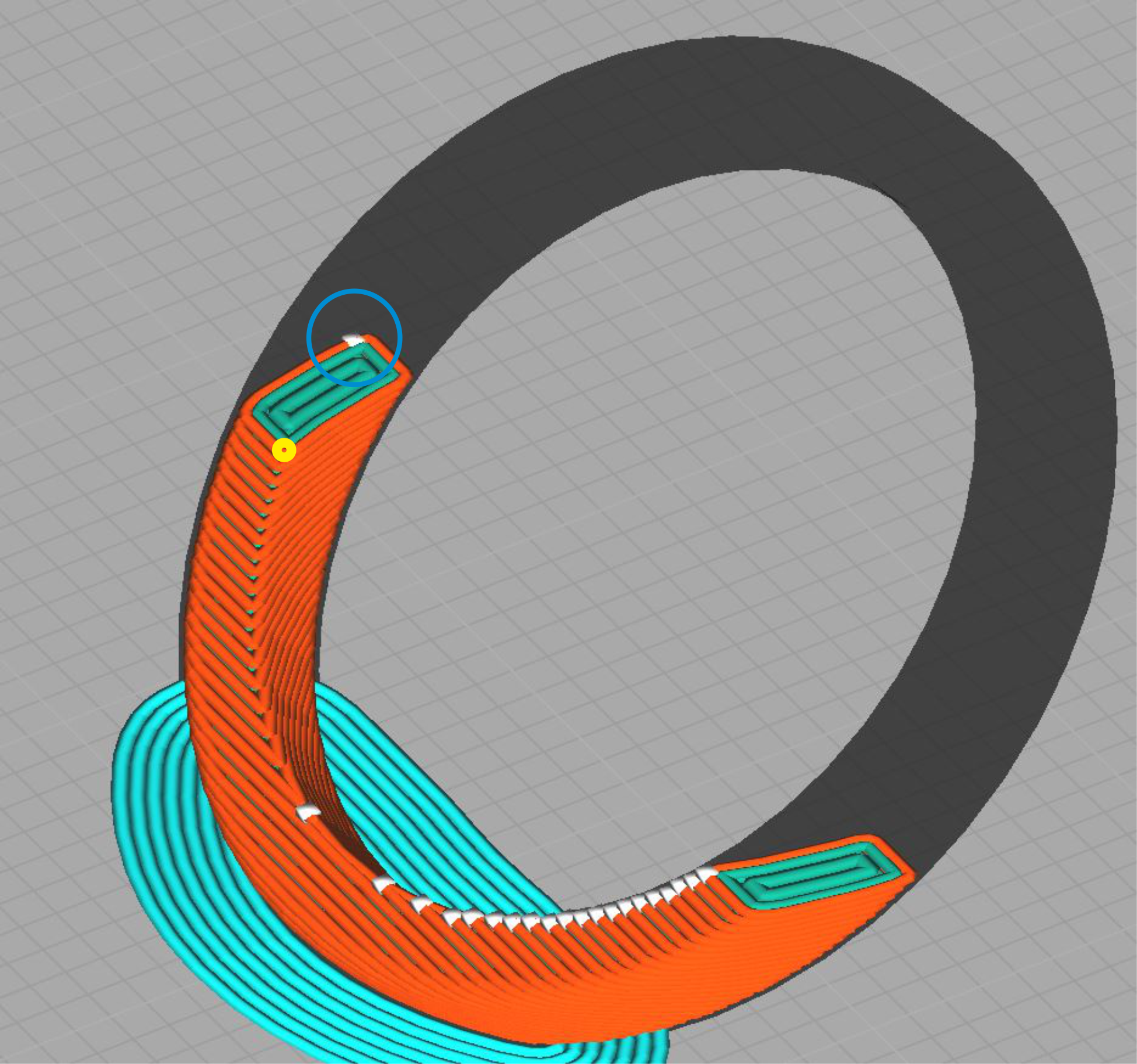

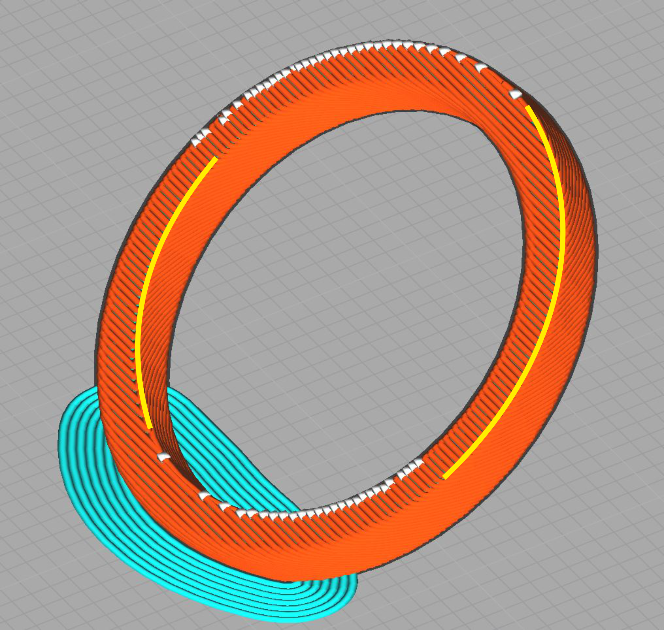

    ¡Hola! Necesito configurar las costuras o punto de inicio de capa en Cura, sobre una pieza en forma de anilla que está inclinada 50 grados sobre la base de impresión.
    El caso es que quiero que el punto de inicio se coloque en las esquinas que he marcado en amarillo sobre la Captura 1. Tal y como se aprecia en la Captura 2, algunos puntos de inicio se sitúan sobre voladizos, lo que me está dando problemas. Yo quiero que el punto de inicio se sitúe donde he marcado el punto amarillo, no donde está el punto blanco.
    He trasteado con todas las combinaciones y modos posibles en Cura, pero no me da la opción de marcar dichos puntos por capa. Algo así como "Costura NO sobre voladizo".
    ¿Alguien sabe si se puede hacer en Cura?
    Si no es posible hacerlo en Cura ¿se puede configurar algo así en otro slicer?
    Un saludo.
Nombre: Captura 1.png
Visitas: 86
Tamaño: 3.38 MB
ID: 243839   Clic en la imagen para ver su versión completa.
Nombre: Captura 2.png
Visitas: 74
Tamaño: 2.16 MB

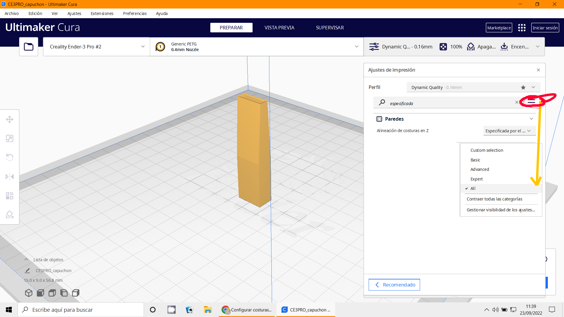

    ¿Ya tiene puesta la selcción de todo (ALL)?
Nombre: All.png
Visitas: 830
Tamaño: 674.2 KB

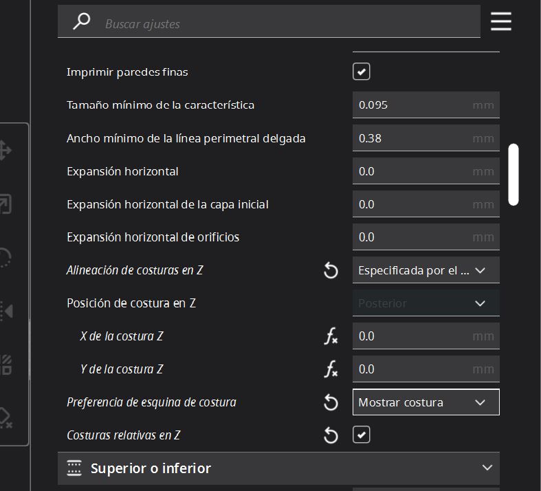

    Si.
Nombre: Captura 3.JPG
Visitas: 95
Tamaño: 66.3 KB

    Sí, todas esas opciones ya las he probado, pero no son eficaces. Al ser un anillo inclinado, no hay un eje Z contínuo desde la primera capa hasta la última por lo que no sirve el marcar un eje Z, ni siquiera con la opción "Costuras relativas en Z".
    Un saludo.
