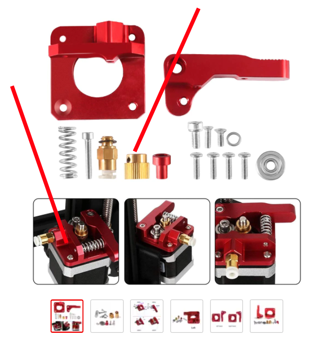

    Si has limpiado la boquilla (lo mejor es poner una nueva que son baratas) y has hecho varias cosas más y no funciona, puede ser de la parte del extrusor que se haya roto la palanca que hace fuerza para meter el filamento dentro del tubo.
    Eso a simple vista igual no se ve, pero si está rota no tiene fuerza para empujar el filamento.
    Mira a ver si es eso y si es, compra mejor uno metálico que te va a durar muchísimo más tiempo.
    Editado: No mires las flechas de la imagen que eran para otra cosa, tu fíjate si alguna parte del conjunto se ve como partida y mira si apretando por la parte del muelle/tornillo hace fuerza. O si no está roto, probar a apretar más el tornillo, que podría ser que se hubiera aflojado.
    Editado: No mires las flechas de la imagen que eran para otra cosa, tú fíjate si alguna parte del conjunto se ve como partida y mira si apretando por la parte del muelle/tornillo hace fuerza. O si no está roto, probar a apretar más el tornillo, que podría ser que se hubiera aflojado.
    Sí, creo que me arriesgaré a cambiar la boquilla, la impresora trae otra de repuesto y revisaré lo del extrusor, lo que me confunde es lo que comente de que si mando a extruir manualmente, es decir precalentando la boquilla y mandando a moverse el extrusor si sale filamento por la boquilla, aunque sin ser experto en el tema asumo que extruir así libremente con la boquilla separada de la cama el extrusor debe de hacer menos fuerza que cuando la boquilla está casi pegada a la cama después de calibrar.
    Por eso voy a fijarme en la unidad extrusora también, espero encontrar el problema. muchísimas gracias por su tiempo.
