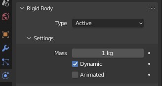

    A qué te refieres con el "inicio de la caída de cada elemento"? es decir primero quieres que caiga la bola y luego el cubo o viceversa? O te refieres a que caiga trozo por trozo?
    Porque una cosa es poder controlar el inicio del rigid body de cada elemento y otra el tipo de fractura.
    Con la opción que te muestro puedes animar el inicio del rigid body de cada elemento sin tener que hacer el bake to Keyframes, de esa manera mantienes las físicas en "Active" por si quieres modificar parámetros en las físicas (pesos,posicion,altura etc)
    Porque si haces el bake to keyframes se queda siempre la misma animación y ya no puedes modificar las físicas en ella.
    En el apartado que se muestra en la imagen puedes poner un key frame para el inicio del rigid body de cada elemento.
    Espero haberme explicado bien.
    Posdata: "collision" no te hace falta con "rigid body",eso es para partículas telas y objetos blandos. Basta con que a la superficie de colisión le pongas en el "rigid body passive y modo convex hull" siempre que sea una superficie plana, si la superficie o el objeto con el que va a colisionar tiene alguna forma definida también puedes probar la opción modo mesh
