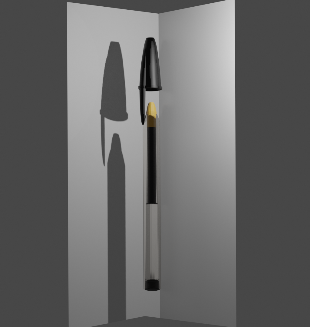

    Mejorar textura de lápiz
    Quería preguntar cómo podría mejorar en realismo este lápiz, ya sea a través de texturas, materiales, configuración camera, fondo. Esto debido a que soy novato y es casi uno de los primeros modelos hechos.

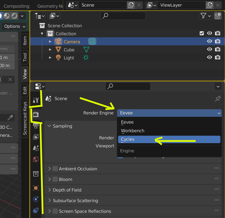

    Utilizar CYCLES en lugar de Eevee y poner una imagen HDR en el World para que los objetos tipo cristal o plástico brillen más.
    https://soliman.jimdofree.com/hdr/
    También cambiar la iluminación a un lámpara tipo SUN, aunque las imágenes HDR ya tienen una iluminación propia.
