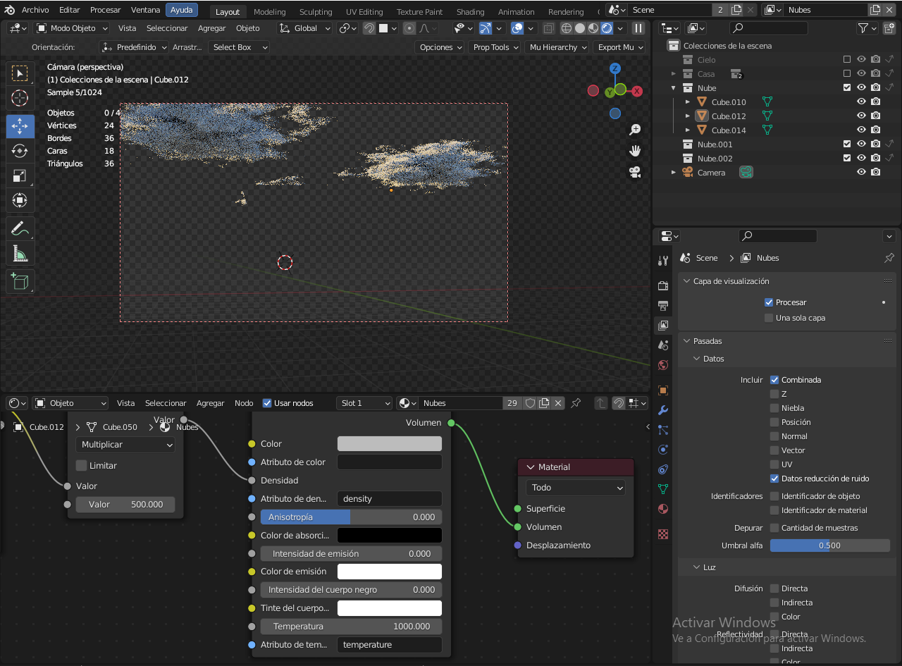

    Tengo un problema al renderizar unas nubes, no sé cómo explicarlo pero les dejo una imagen.
Nombre: Captura de pantalla 2022-09-05 164746.png
Visitas: 175
Tamaño: 522.1 KB
    En la imagen se puede ver como una nube no se renderiza correctamente.

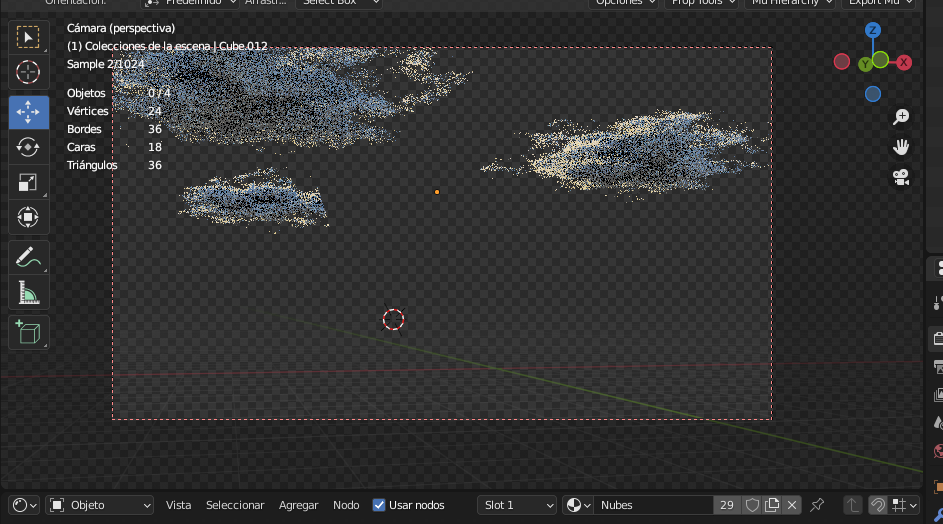

    Les dejo otra imagen sin renderizar.
Nombre: Captura de pantalla 2022-09-05 164800.png
Visitas: 44
Tamaño: 301.2 KB
    ¿Cómo puedo hacer que se renderice de manera correcta?

    Mira a ver si no tienes ese cubo con las normales invertidas.
    Selecciona el cubo (o todos) en modo edición y presiona Shift+N para recalcular las normales.

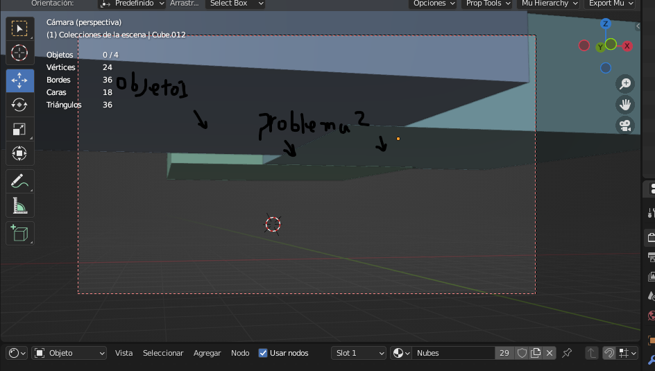

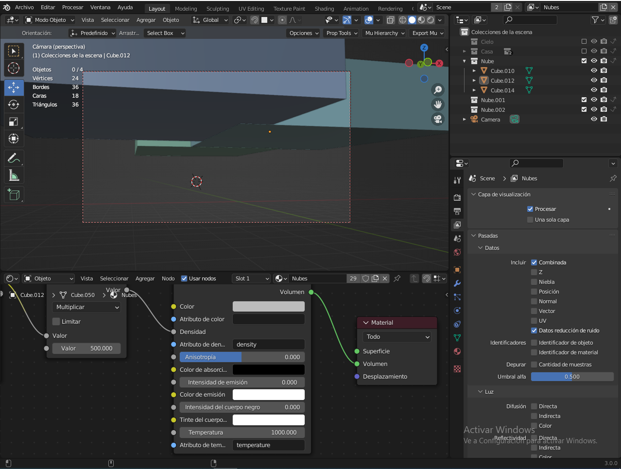

    El problema Sigue.
    Estaba probando y me di cuenta que cuando hay mas de 2 objetos transparentes, los volúmenes se me dejan de renderizar.
Nombre: Captura de pantalla 2022-09-05 172138.png
Visitas: 51
Tamaño: 151.2 KB
    Cuando muevo la nube de lugar si se renderiza correctamente.
Nombre: Captura de pantalla 2022-09-05 172241.png
Visitas: 55
Tamaño: 390.4 KB

    Pues ya no sé, tal vez es un error de programa.
    Yo probaría en otro blend nuevo o prueba desde otro blend nuevo el hacer un append de una de las nubes, etc...
