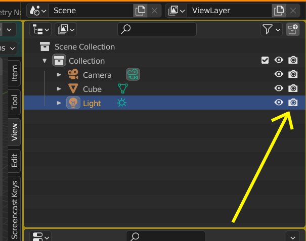

    Mira en el Outliner no sea que la tengas desactivada para render.
    La desactivación de un objeto para que no salga en el render es el que tiene una imagen de una cámara.

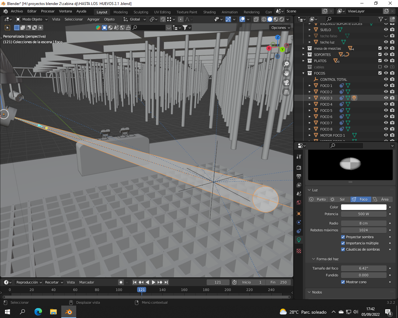

    Sí, está activada como las demás, eso no se me ha pasado, aparte lo he eliminado como tres veces y cambiado la cámara también, he hecho pruebas antes de preguntar.
    Le he de quitar las sombras pero no creo que afecte al hecho.

    Ese tipo de lámpara, actúa como un foco, a lo mejor es que el fondo lo tienes muy claro o hay mucha iluminación, y eso hace que la luz no se vea.
    Prueba a ocultar todo lo demás de iluminación, y pon el fondo negro, a ver si así lo ves en el render.
