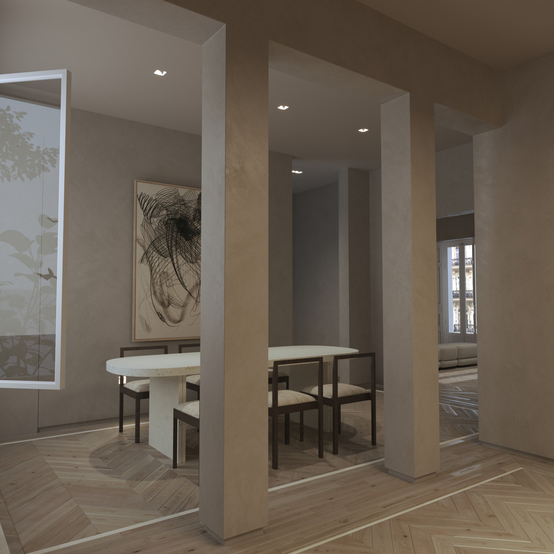

    Buenos días,
    Adjunto los renders finalizados de un proyecto que está a punto de acabar en Madrid!
    Espero les guste!
Nombre: 3.jpg
Visitas: 89
Tamaño: 2.12 MB
ID: 243731   Clic en la imagen para ver su versión completa.

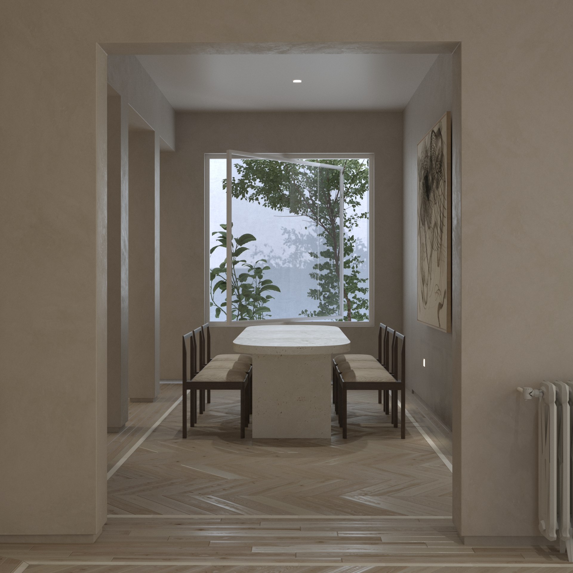

Nombre: Comedor con fondo balcon.jpg
Visitas: 33
Tamaño: 551.7 KB
ID: 243732   Clic en la imagen para ver su versión completa.

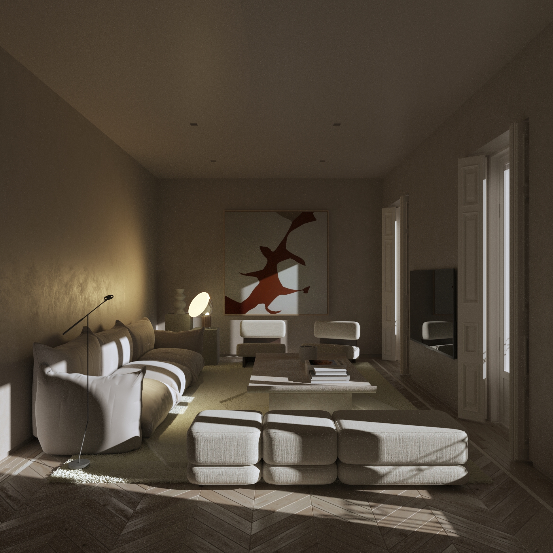

Nombre: 1.2.jpg
Visitas: 38
Tamaño: 1.92 MB

    Hola, el trabajo lo veo bastante bien, creo que ganaría mucho con mejores materiales sobretodo en las paredes, y algún cambio en la iluminación, ya que me parece algo oscuro. Pero en general has hecho un buen trabajo, un saludo amigo.
    Usuario Novato
    Mar 2016
    10
    Está muy bueno, algunas cosas podrían dar más realismo y aprovechar al máximo la belleza del arreglo.
    Me parece que la mesa de mármol o blanca que se encuentra en el comedor debería reflejar el entorno y ser más brillante en comparación con lo que lo rodea.
    La textura del suelo se ve bonita combina con el cuarto pero pareciera ser muy plástica y tener demasiado relieve en los bordes de las piezas, además tienen demasiada reflejo de luz considerando que solo es madera y que está más iluminada que el mármol blanco es bastante no realista.
    Otra cosa es que las sillas están demasiado alineadas entre sí y recta, eso es bastante no realista, una ligera desviación entre sí bastaría.
    Podrías modificar la ventana para que sea un ventanal, eso le daría una sensación de mayor libertad y no se vea tan encerrado.
    Tambien diria que dos pilares para una sección de la casa tan pequeña es ingenierilmente innecesario ya que un solo o ningún pilar podría soportar la carga del techo ya que este presenta lo que se llama un soporte horizontal arriba. Como también genera una sensación de encierro considerando que es un comedor y la gente se mueve bastante y no tendrían espacio para mover las sillas.
    Diría que el diseño de las sillas se ve demasiado incómodo considerando que el respaldo es demasiado angosto, demasiado lejano del asiento y la sección del cojín es demasiado alargado. Además el soporte del respaldo es ergonómicamente indeseable generaría un dolor de espalda significativo y no se tendría donde apoyar.
    Podrías usar de fondo de pantalla un paisaje más bonito e iluminado para sentir la brisa y alegría de un almuerzo familiar.
    Las sombras de los pilares no tienen sentido con el origen de la luz.
    Tambien me parece que la textura de la mesa debería tener mayor relieve si es cemento o más marcas si es marmol.
