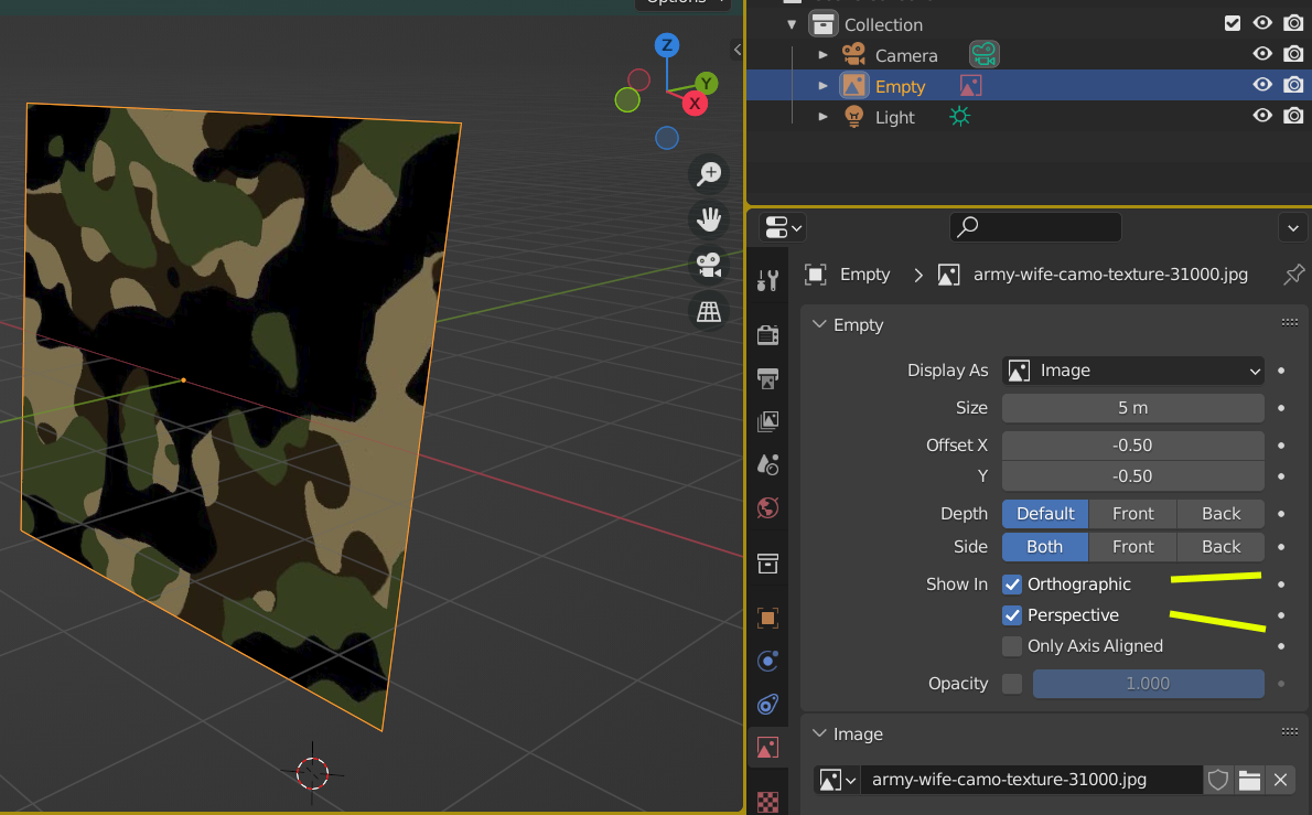

    Genial! De todos modos la idea de usar planos es porque tengo unos planos, valga la redundancia que tendría que intersectar las diferentes vistas para que coincida la escala y añadiendo imágenes. Desde el menú N se pierde la vista de la imagen al rotar la cámara y pierdo las referencias. ¿Con la segunda opción que me muestras se puede hacer eso?
    22,360
    693
    7237
    Cita Iniciado por antonio_gt Ver mensaje
    Con las imágenes de referencia tienes la opción de verlo solo en perspectiva solo en ortográfica y verla en las dos marcando las casillas correspondientes.

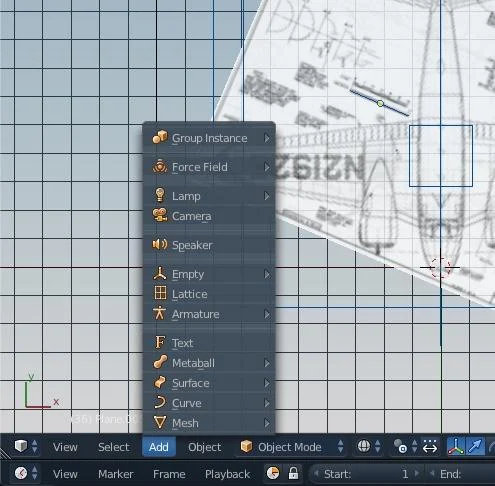

    No me aparece en mi blender la opción de reference en add.
Nombre: importar imágenes en plano.jpg
Visitas: 33
Tamaño: 50.5 KB
    Supongo que estas utilizando una versión un poco antigua.
    La última versión de Blender es la 3.2.2
    Puedes descargarla gratuitamente desde...
    https://www.blender.org/download/
