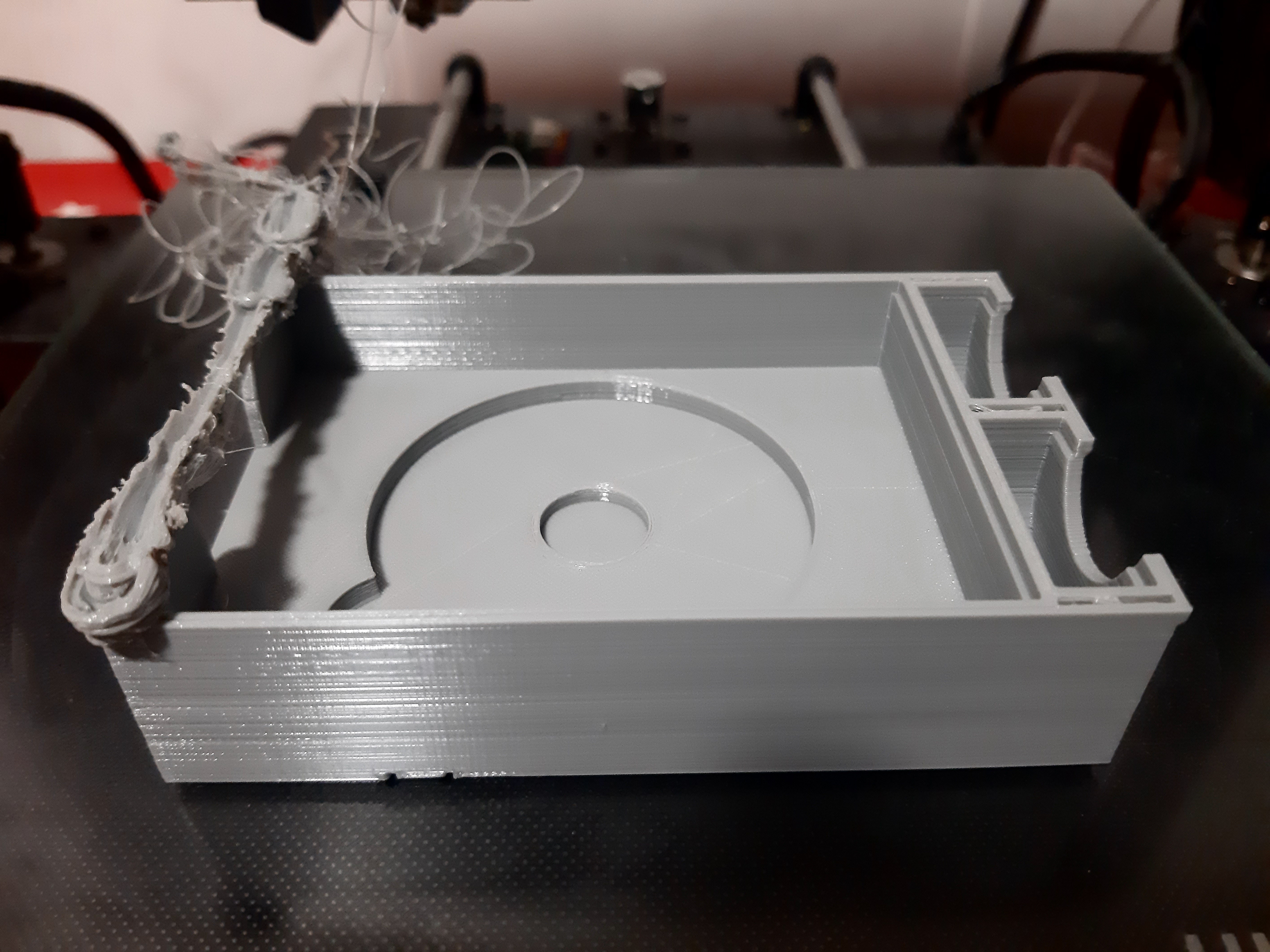

    Hola chicos desde hace unos días para aquí la impresora ha empezado a darme fallos de impresión que nunca había tenido.
    La impresora en cuestión es una Anycubic I3 Mega, no tiene modificaciones y el programa que uso es el Cura (el mismo que llevo usando más de 4 años, la versión que uso es la misma desde hace un año).
    El Problema en cuestión es este:

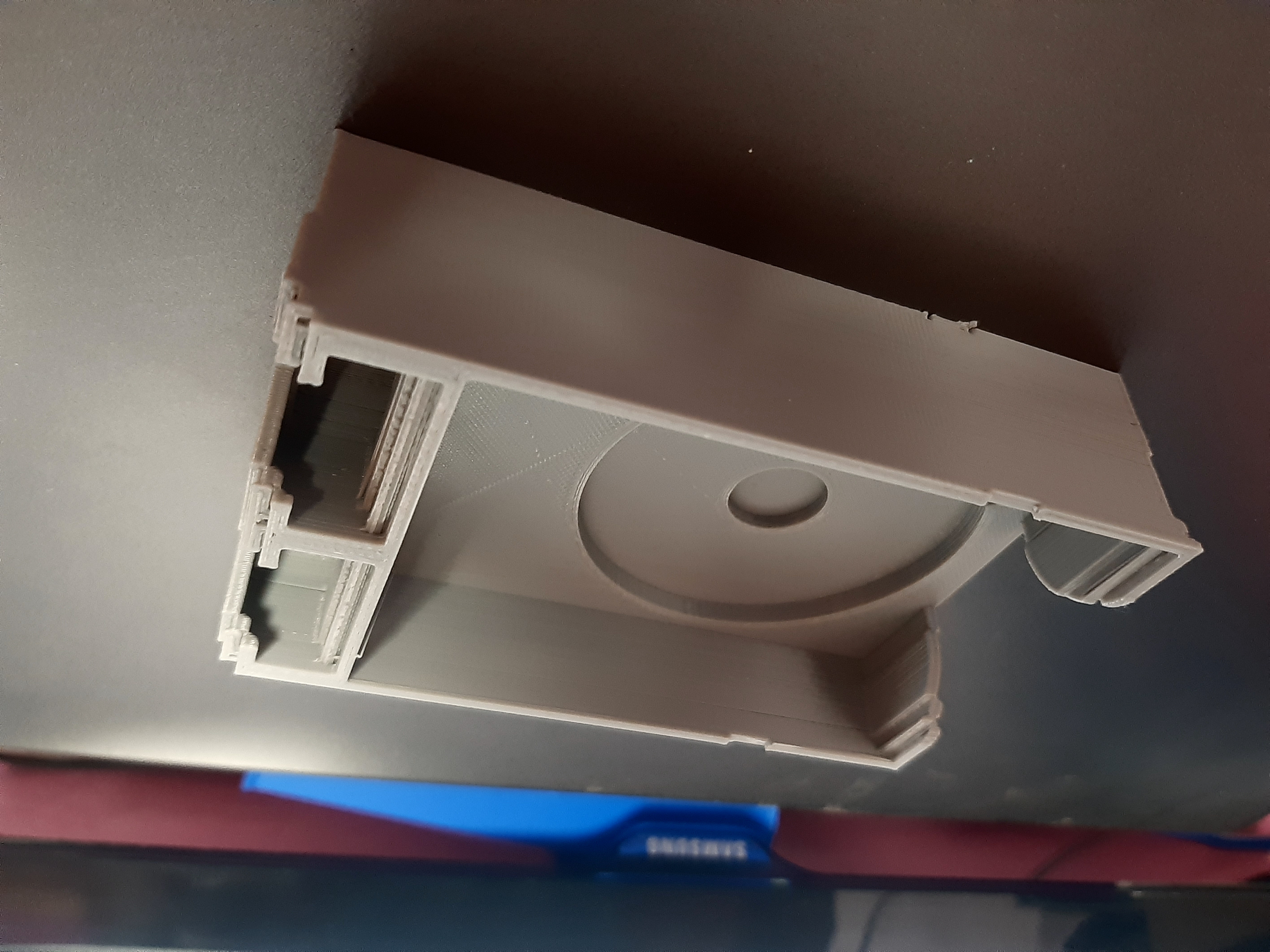

    En este caso montó este pegote:

    En vista del fallo anterior cambie la tarjeta SD y volví a codificar el fichero de nuevo, y esta vez, me desplazo la impresión varias veces.

    Da la sensación de que el problema lo tienes en el eje X,en la primera foto es como si al llegar a cierta altura dejara de desplazarse en el eje X y solo imprimiera desplazándose en el eje Y.7
    En la segunda fotografía (suponiendo que estaba orientada en la cama igual que en la primera fotografía) se ve el desplazamiento de capas en el eje X.
    Revisa la ventilación de la electrónica, porque podría ser que no te funcione y se te calienten los drivers.
