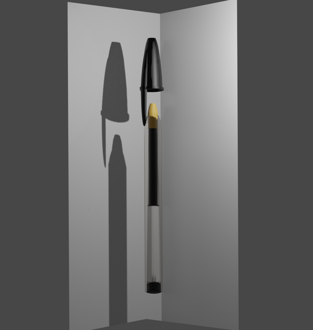

    Hola, estoy renderizando con blender un lápiz pasta negro con material transparente. Al intentar renderizar se cierra abruptamente sin alguna notificación.
    ¿Cómo se corrige esto?
    ¿Qué lo causa?
    Hasta el momento solo he logrado renderizar el lápiz sin materiales con transparencias. Creo que son las transparencias lo que hace fallar ya que el tubo del lápiz como la cámara tienen activada la opción de transparencias y solo falla con estos. No en la previsualización en el 3D layout pero si en el render. Estoy usando Eevee.

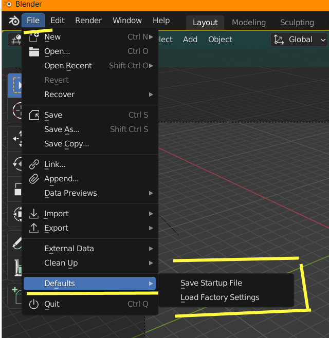

    Lo primero sería asegurarse que Blender lo tienes bien y que no hayas cambiado algún valor que cree ese error.
    Para eso, se abre blender y en File > Defaults selecciona "Load Factory Settings"
    Esto deja Blender como la primera vez que se instaló.
    Y después tienes que guardar con File > Defaults > Save Startup File, para que cada vez que se abra blender tenga esa nueva configuración.

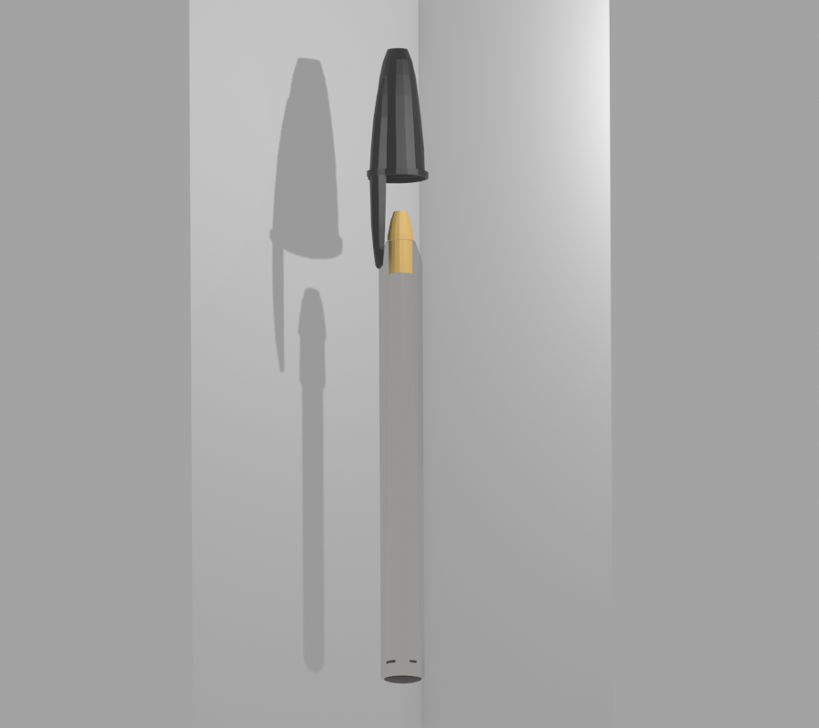

    solucionado
    Gracias Solimán, he realizado ambos pasos, cargar configuración por defecto y guardar, como también el agregar a un archivo nuevo cada uno de los objetos materiales y funciona. Ahora el computador logra renderizar con las mismas propiedades de transparencia que antes no.
    Te dejo el render.
