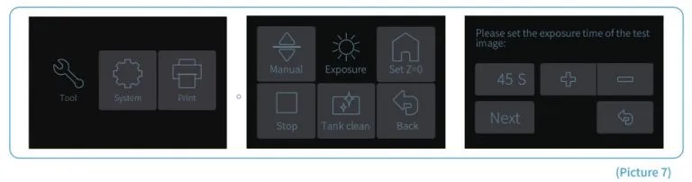

    Del manual de Elegoo:
    8. Pruebe las luces ultravioleta presionando “Herramienta” - Exposición ”-“ Siguiente ”(vea la imagen 7).
    Si la pantalla 2K puede mostrar una “TECNOLOGÍA ELEGOO www.elegoo.com”Entonces las luces ultravioleta funcionan perfectamente.
