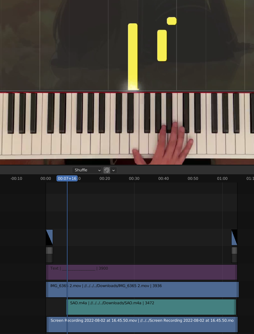

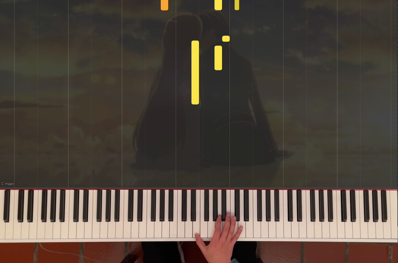

    Hola, tengo un problema al renderizar y es que dos objectos/canales(?) se encuentran bien en el preview, pero en el renderizado se desfasan, alguna idea del porqué pasa esto?
    ¿Alguna idea?
    Gracias.

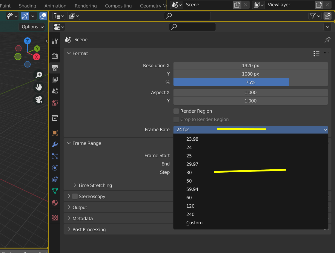

    No sé en tu caso en concreto, pero la mayoría de errores de ese tipo vienen por el Frame Rate, o sea, los frames que le pones al renderizado.
    Por defecto Blender viene con 24 FPS (frames por segundo) y si añades vídeos o archivos musicales tienes que mirar a cuantos frames vienen, pues la mayoría creo que o bien van a 30fps o 60fps.
    Eso hace que la música y la animación que nosotros creamos se vaya separando creando ese desfase.

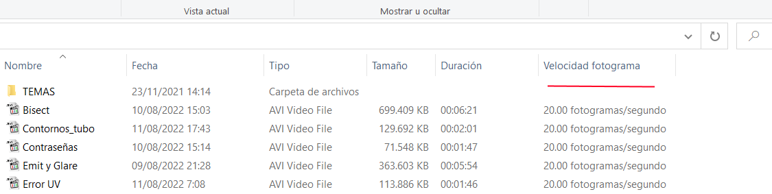

    ¿Y estas seguro que el vídeo musical está a 60fps?
    En Windows, se puede poner la opción de ver la velocidad de fotogramas del archivo, por si no fueran los 60 reales.

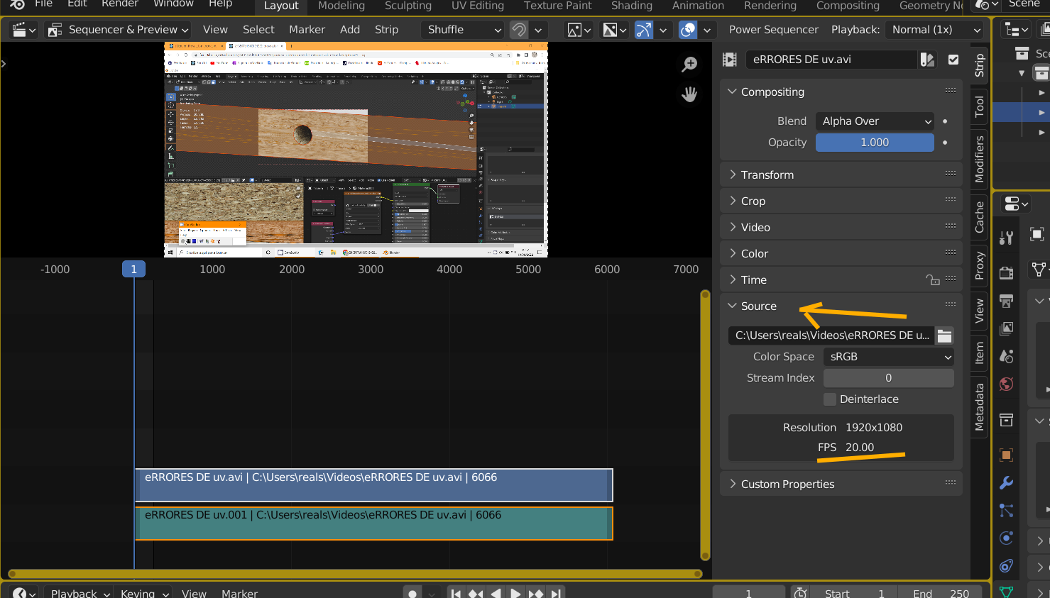

    O si los tienes en el VSE mirar en Source para asegurarse.
    Ya lo he revisado y sí hay una diferencia, aunque es mínima. ¿Este podría ser el problema?
    El piano está a 59.94 y el de las notas 60 exactos.

    Si es muy largo el vídeo sí podría ser, si es corto no creo que se note tanto.
    De todas formas puedes cambiarlo en CUSTOM y poner ese valor y hacer la prueba.
