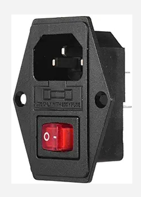

    O el fusible.... mira junto al botón rojo de encendido si tiene una ranura para fusibles.
Nombre: fusible_mirar.png
Visitas: 366
Tamaño: 195.1 KB
