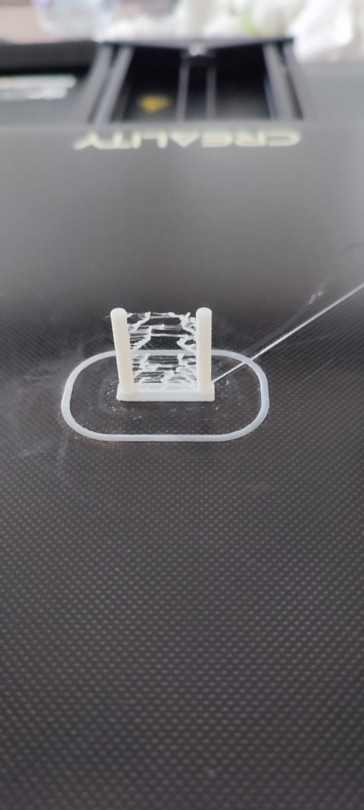

    Hola a todos, vengo a solicitar su ayuda ya que llevo 3 días tratando de ajustar mi impresora CR 10 Smart, la cuál es nueva, he probado diferentes parámetros con los cuales me sigue pasando lo mismo del stringing, ya no se que hacer, sigo intentando pero no llego a nada, algunos salen con menos hilos que otros, pero ya no sé qué puedo hacer.

    Ojalá me puedan ayudar a encontrar el punto exacto, ya probé con el calor de la boquilla, de la cama, la velocidad, la calidad, la retracción, etc

    Tendrás que dar más datos.
    Como que tipo de material utilizas (PLA; PETG, etc)
    ¿A qué temperatura estás imprimiendo?
    ¿Que laminador utilizas?
    ¿Si has cambiado algún valor de velocidad, etc.?
    Y hay que saber si el ventilador funciona bien, si las retracciones son las correctas, etc...
    Saludos.

    Hola Solimán, primero que todo muchas gracias por querer ayudarme, en cuanto a lo que me comentas esto serían los parámetros:
    Material: PLA
    Temperatura de cama: 60
    Temperatura de boquilla: 205
    Flujo: 100%
    Velocidad de impresión: 30 mm/s
    Velocidad de relleno: 30 mm/s
    Velocidad de pared: 15 mm/s
    Velocidad de desplazamiento: 120. mm/s
    Altura de capa: 0.12
    Distancia de retracción 7.5 mm
    Velocidad de retracción 30 mm/
    Desplazamiento mínimo de retracción 1.5
    Ventana mínima de distancia mínima de extrusión 1 mm
    También tengo activa la refrigeración de impresión, la velocidad del ventilador a 100%, la máquina está nueva, no creo que sea el ventilador :/ ojalá me puedas ayudar, muchas gracias.

    Hay un truquito aquí en Youtube, que explica como evitar que se creen ese cordaje.
    Está en inglés pero mira el vídeo que se ve que valores cambia en lo que es el CURA y la opción experimental.
    De todas formas, lo normal es hacer primero una torre de retracciones donde podrás ver visualmente donde te irá mejor.
    Lo mismo con la temperatura.
    En Thingiverse hay cientos de torres para probar.
    https://www.thingiverse.com/thing:4140489

    Hola muchas gracias por tu ayuda, vi el video y use esos parámetros, pero aún así me imprimió peor. Tendré que seguir investigando a ver que se puede hacer.
    Pero de todas formas agradezco mucho tu ayuda ya que me sirve para aprender cosas que no sabía.

    ¿Has probado con otro filamento? Puede ser que ese que estás usando este húmedo o esté estropeado.
    No obstante prueba a imprimir a 200 grados, 5.5 milímetros de distancia de retracción, y 45 mm/s de velocidad de retracción, que serían los valores estándar para una ender 3. Que básicamente el sistema de extrusión es muy parecido a la tuya salvo en el largo del teflón, y ya sobre eso, si funciona puedes ir ajustando.

    Hola, muchas gracias también por tu ayuda, hice cambio de filamento por uno nuevo y utilice los parámetros que me dijiste, pero sigue saliendo igual la impresión, igual seguiré haciendo pruebas con el filamento nuevo.

    Muchas gracias por su ayuda, ya pude encontrar una impresión aceptable, y disculpen la demora pero no he tenido mucho tiempo. 🥺
