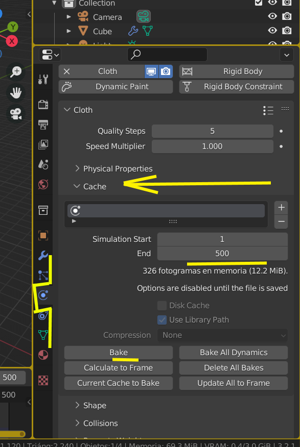

    Selecciona la tela o el objeto que tengas como Cloth y en el panel de Propiedades tienes que ir a físicas (Dinámicas) y en Cache ponerle el valor que quieres de frames.
Nombre: cloth2.png
Visitas: 60
Tamaño: 135.6 KB
  3. Gracias mañueh 3D Agradece este post

    Correcto como dice Soliman una cosa es el tiempo que tengas establecido en el timeline y otra el tiempo que se establece en las dinámicas, si no se tiene en cuenta eso te puede traer de cabeza
    -- Mi Canal de animación 3D -- AQUI
    ​Un saludo!
