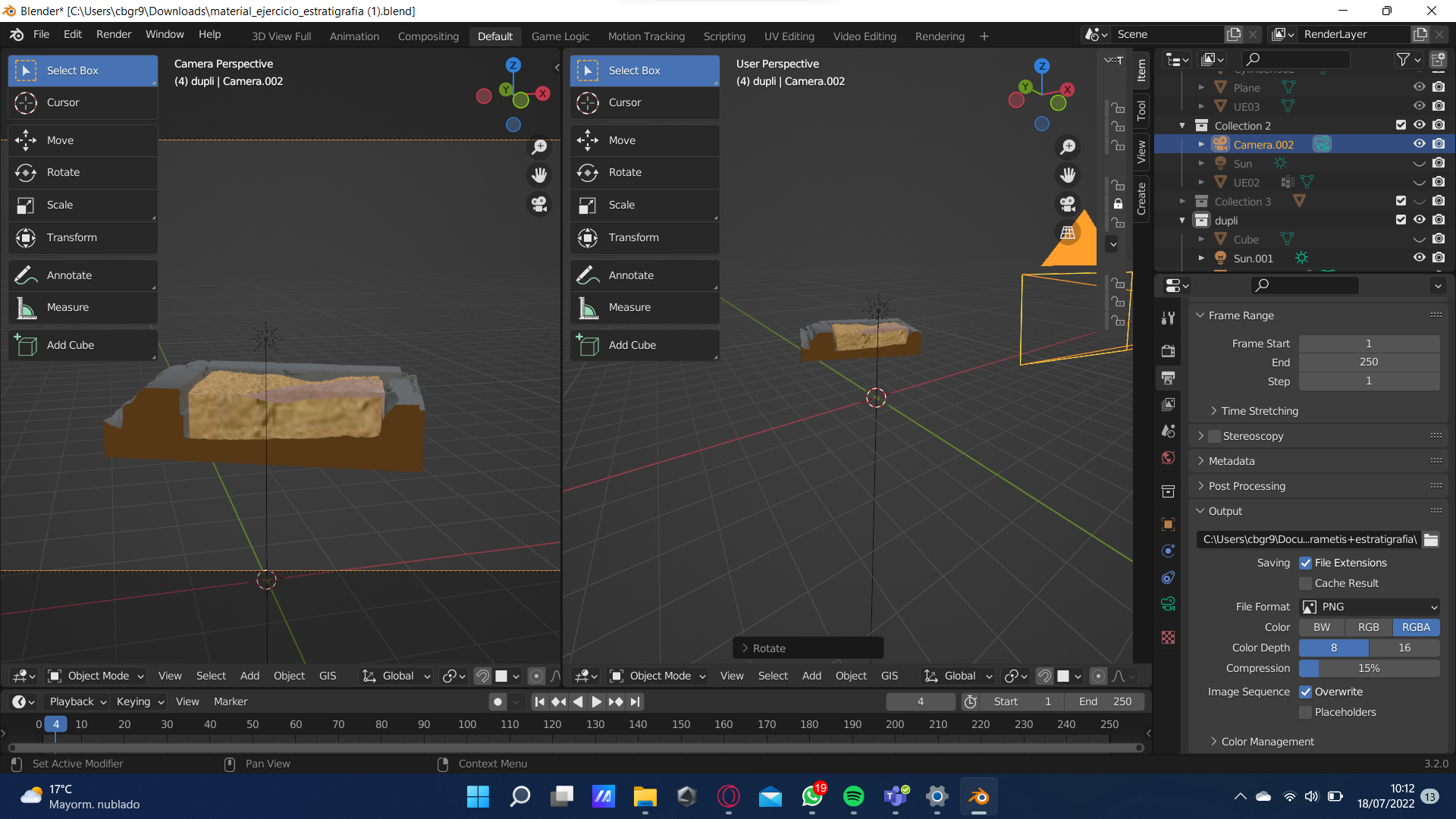

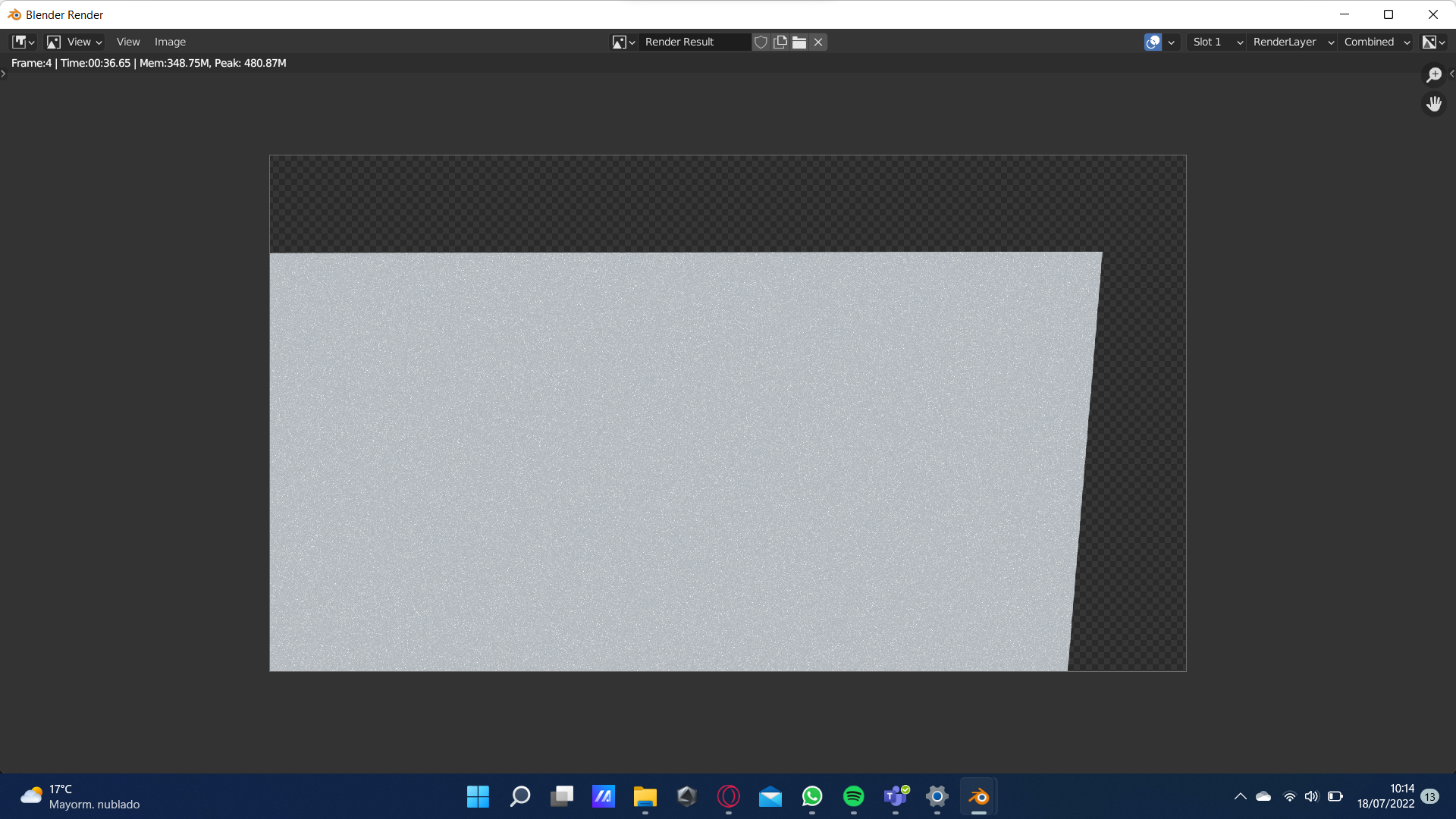

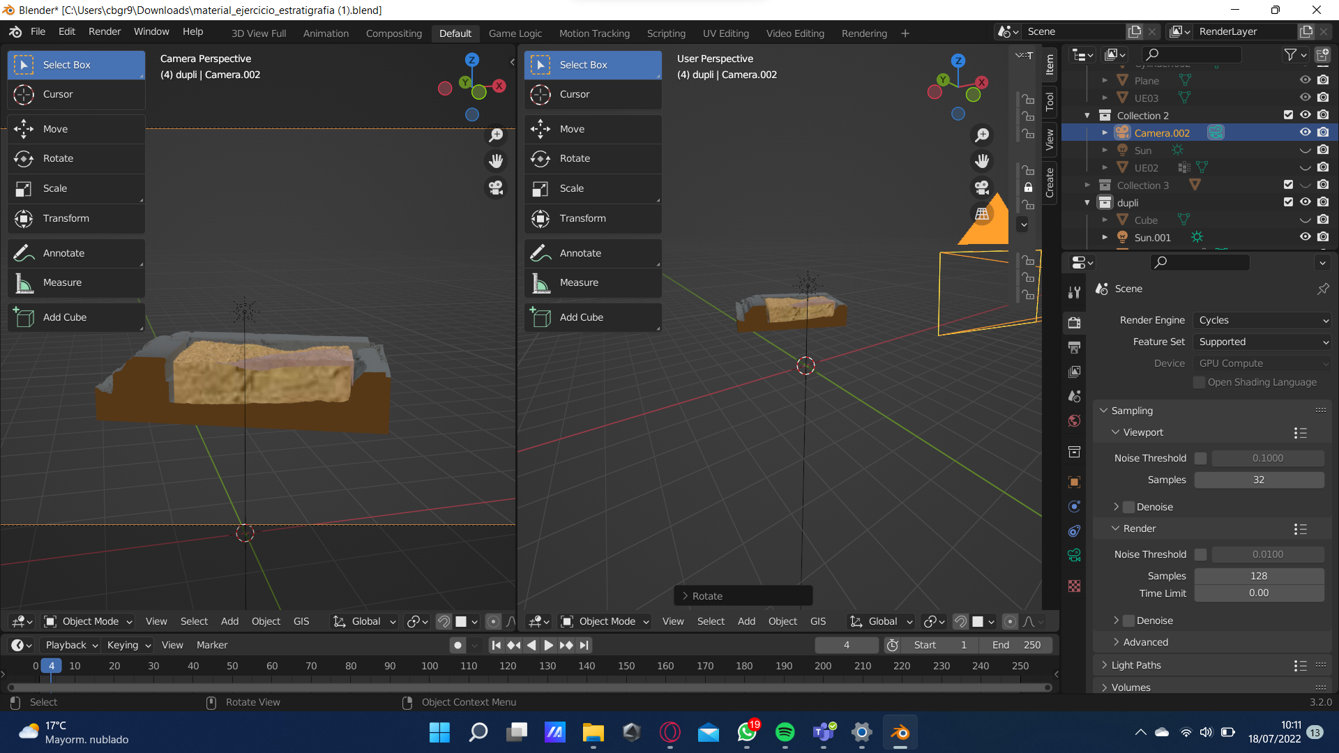

    Buenos días. Estoy teniendo problemas con el renderizado de blender. No sé por qué, pero me renderiza media esquina en color gris, que tampoco corresponde a lo que enfoca la cámara.
    ¿Alguien sabría lo que está pasando? Muchas gracias!

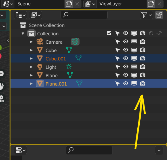

    Eso puede pasar o bien por que tengas la cámara animada y el primer frame sea esa posición o lo mas seguro que hayas elegido que el render salga desde otro objeto.
    Para estar seguro de que la cámara es la que tienes en la imagen seleccionada, la seleccionas y presiona Ctrl+0 (cero del teclado numérico).
    Si no te sale mira también en el Outliner que no tengas alguna cámara desactivada.
