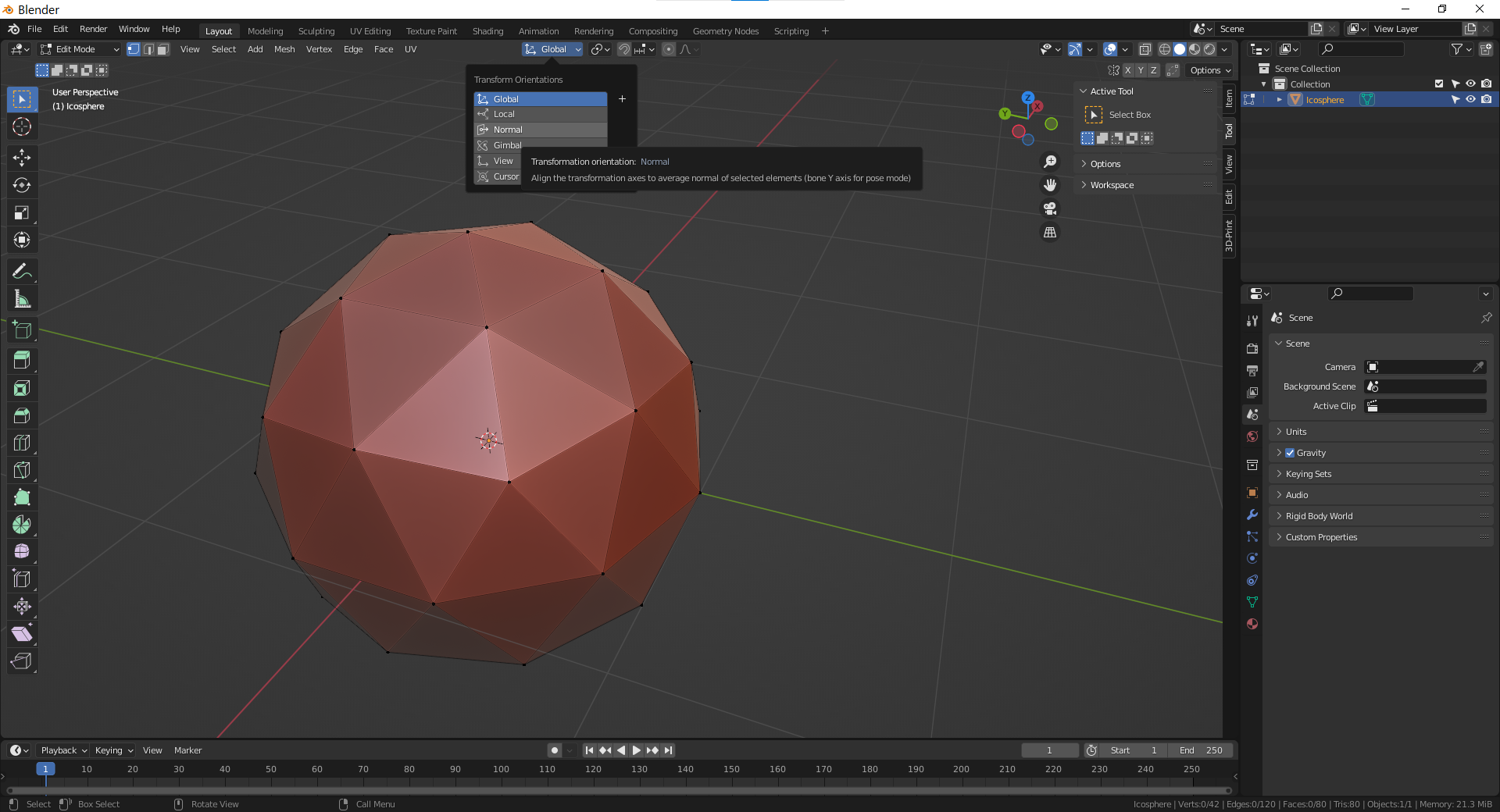

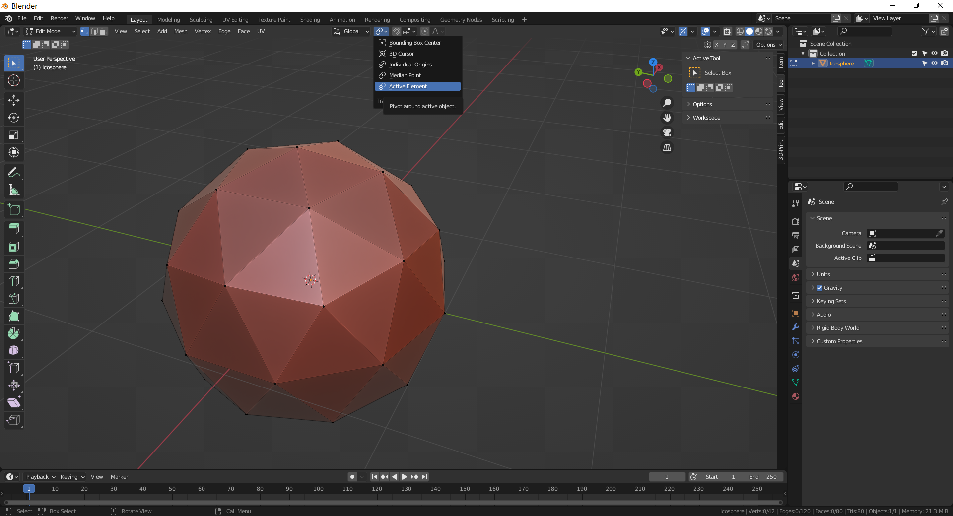

    Bueno eso no es del todo cierto, si coges varios vértices el ángulo lo forma con el "average" de todos los elementos seleccionados... también puedes cambiar a modo cara y coger las "normales" en lugar de los ejes. Otra cosa que se me ocurre es seleccionar "active element" con lo cual tomará el "eje" o "normal" de ese único elemento.

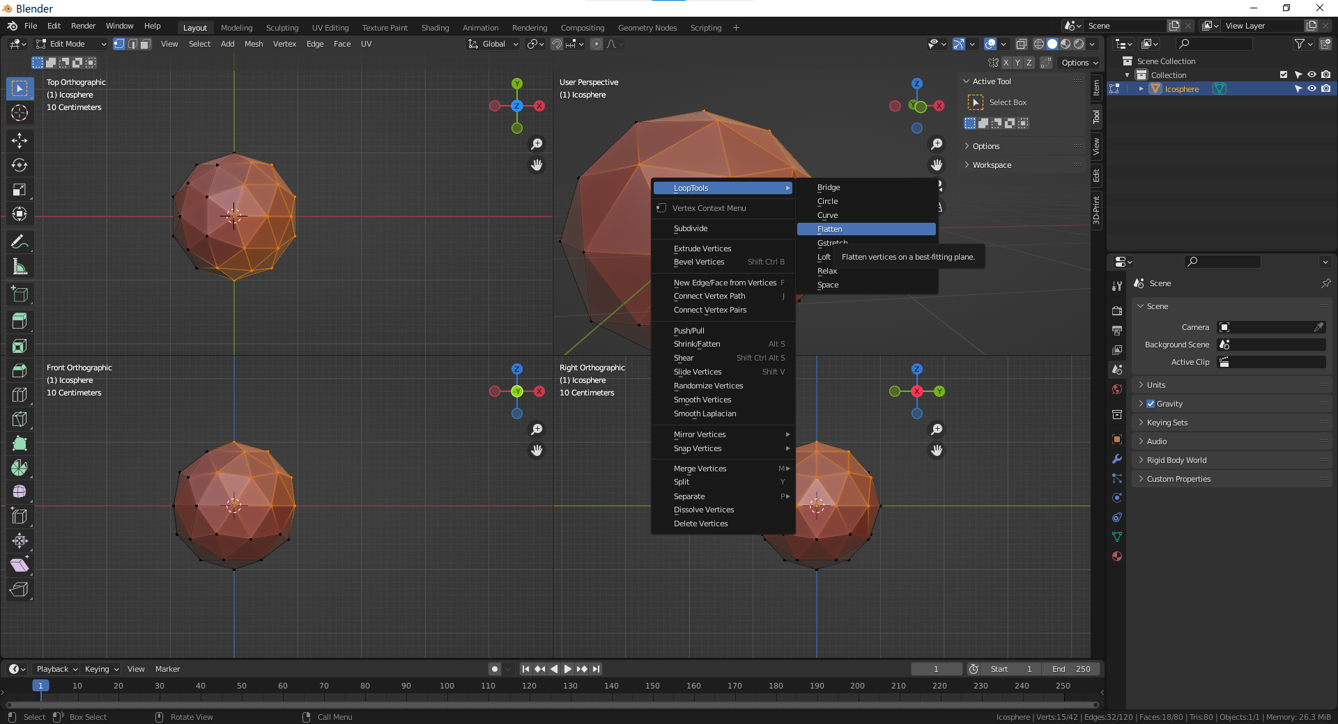

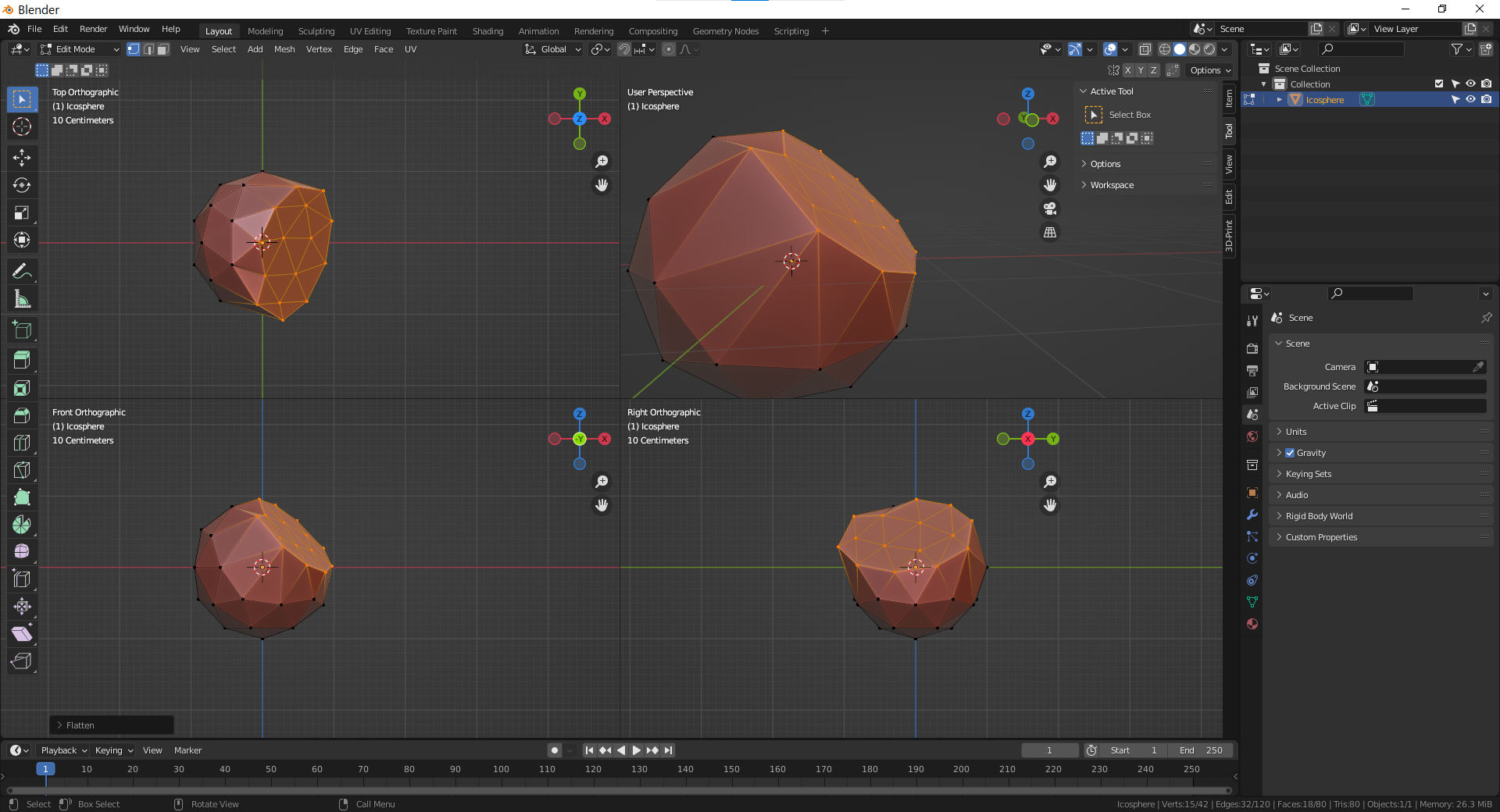

    Por otro lado, en las loop tools tienes la herramienta "flatten" que hace un plano con el "average de la selección" (creo que sería igual a usar el eje z local de la selección, como te enseña Soliman). Este es casi igual al que encuentras en otros programas.
