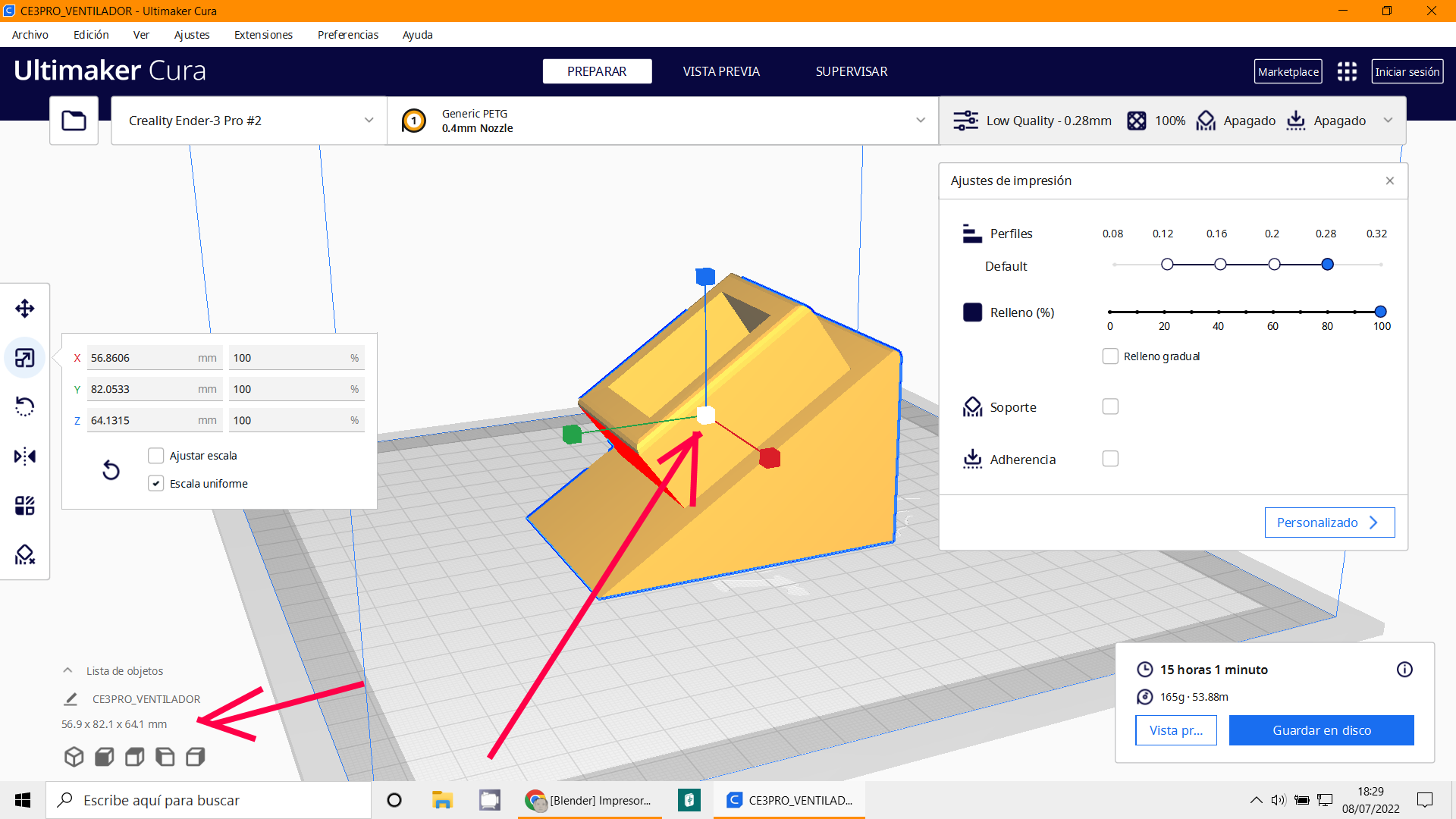

    Para escalar en el propio Cura, a parte de poder hacerlo con los tanto por ciento puedes hacerlo escalando desde el cuadradito que sale en el centro en la selección de escala.
Nombre: escala.png
Visitas: 871
Tamaño: 468.2 KB
    Y las midas del objeto (en volumen) las puedes ver abajo a la izquierda.
    Y si no, contar los cuadraditos, que en tu caso creo que la bandeja es muy pequeña de máximo 12*12 cm y contando que la mayoría de las veces no se puede utilizar el máximo tamaño si necesita soportes o alguna balsa para sujetar la pieza.
