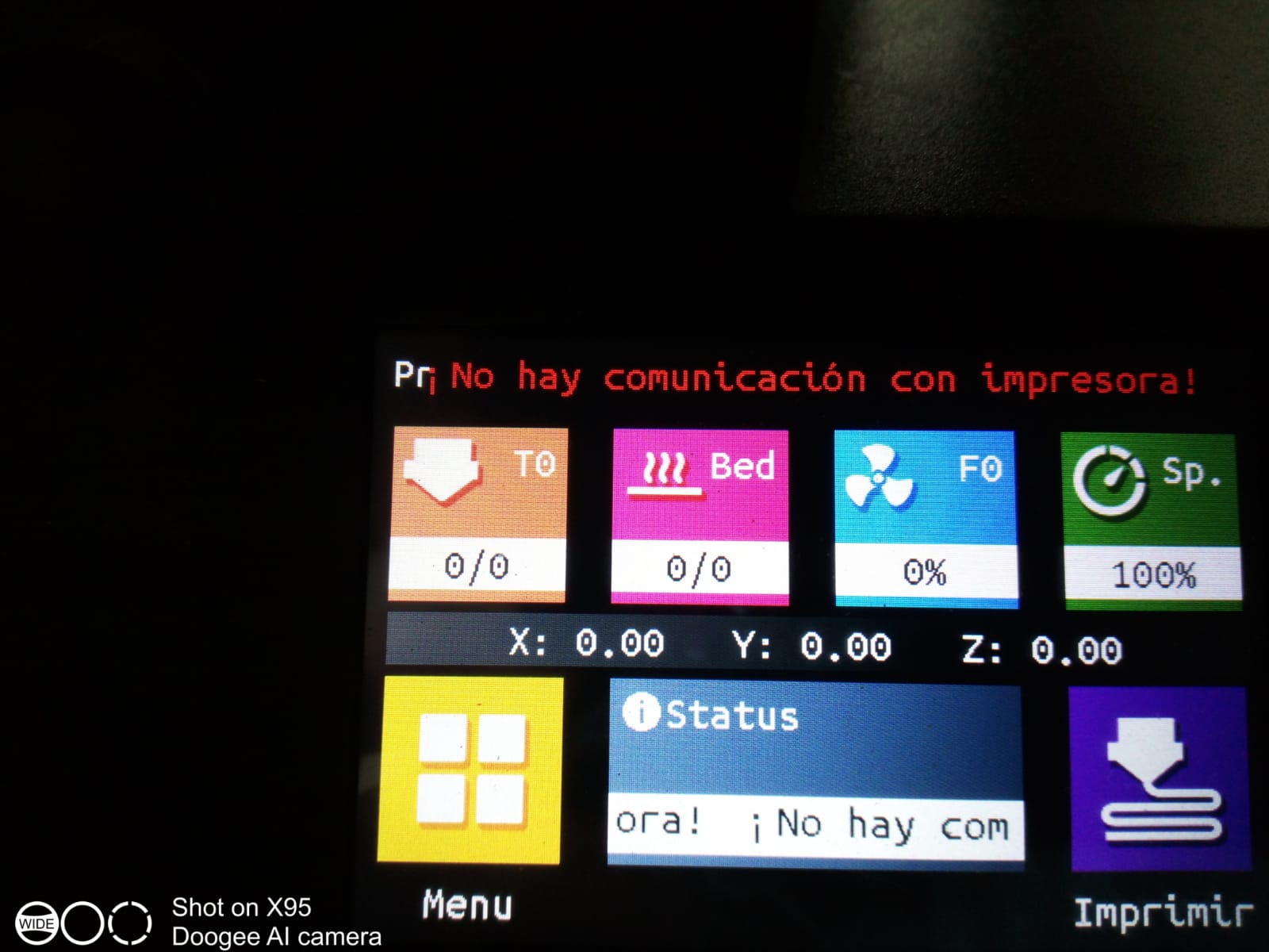

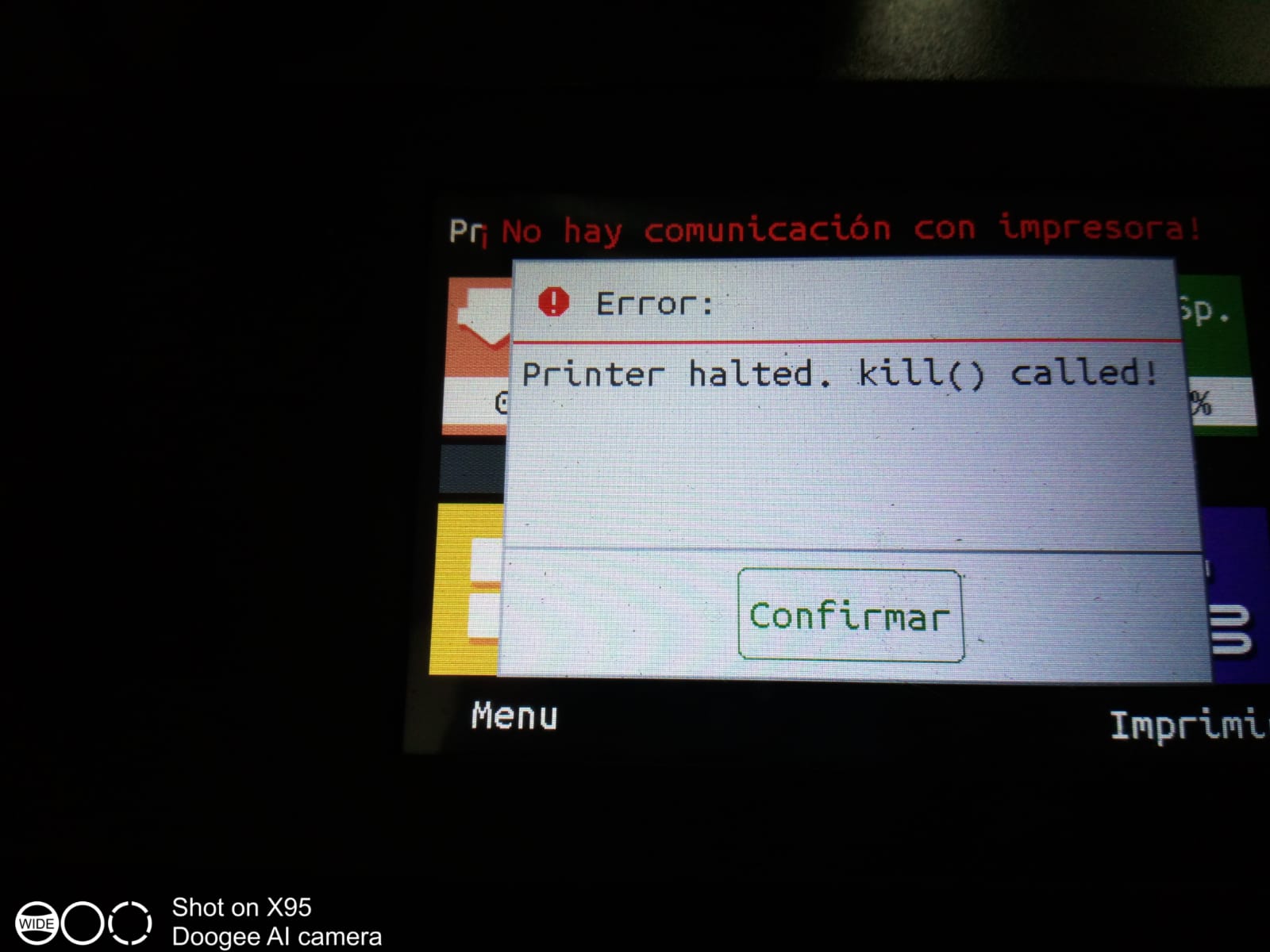

    Necesito ayuda, tengo un problema con una impresora: hos cuento, que hace unos días nos donaron una impresora 3d (BIQU-B1) ya montada según nos comentaron estaba ya lista para trabajar y resulta que al ponerla en marcha nos salen estos errores:
    Según se abre la interfaz
    • Error: printer halted. kill() called.
    • No hay comunicación con impresora.
    Los ventiladores si que funcionan, pero ni calienta la cama, ni el exclusor, ni hace nada (solo los ventiladores).
    ¿Me podeis hechar una mano? No entiendo nada de esto.

    Las imágenes en los primeros post, no suelen salir a no ser que el administrador lo permita, por lo que no veo lo que te puede pasar, pero mira si tiene una ranura para una tarjeta o una entrada de USB para poner un adaptador de tarjetas TF o sea las microSD.
    Ya le inserte una micro SD con un archivo gcode y sigue dando el mismo problema.

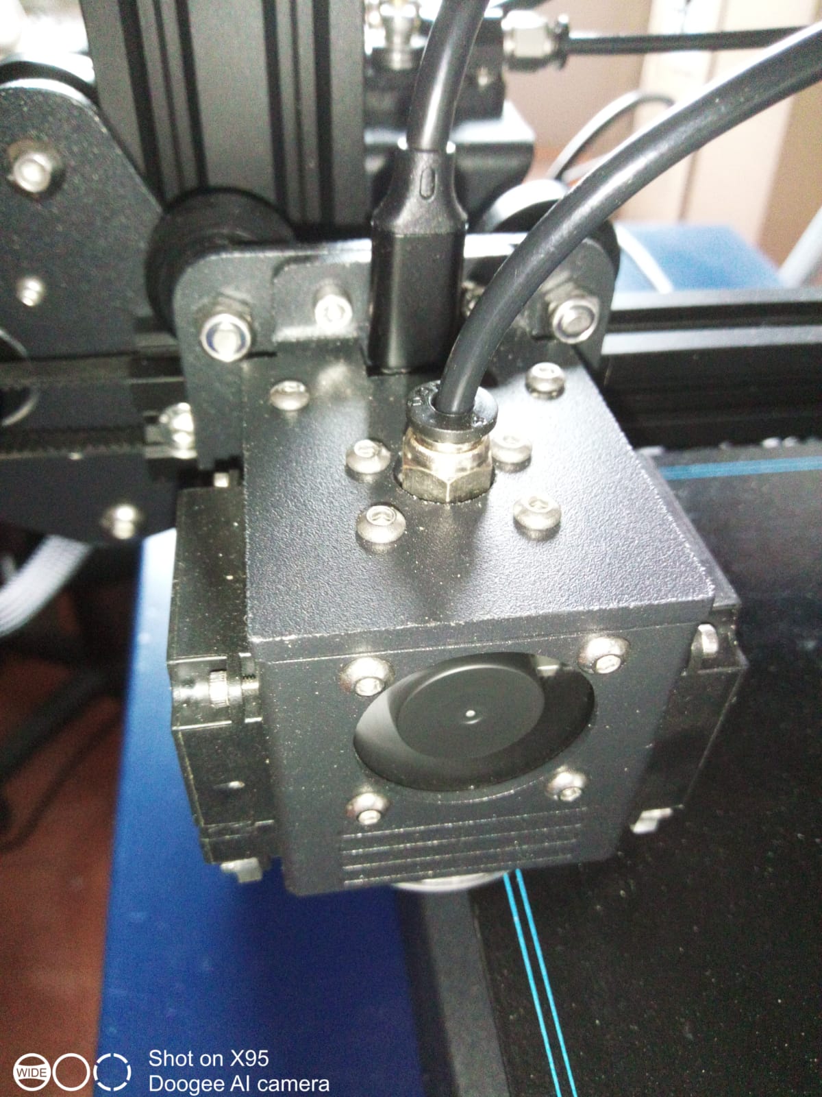

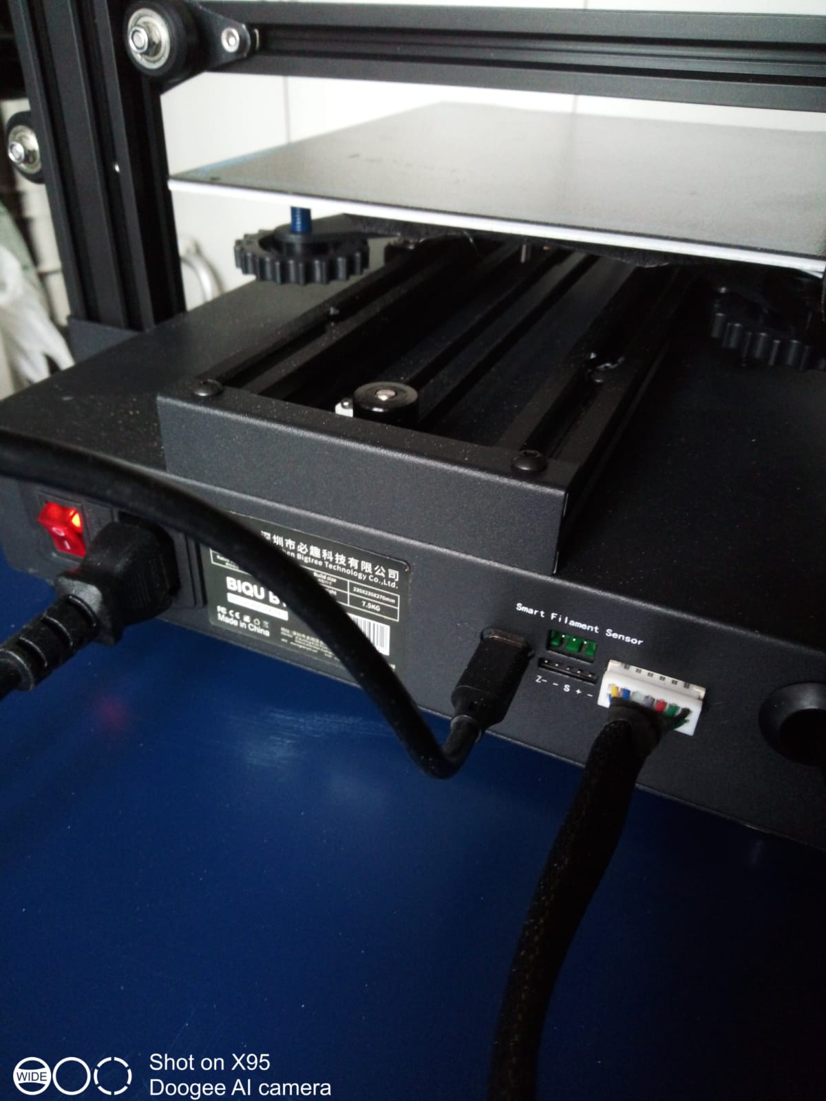

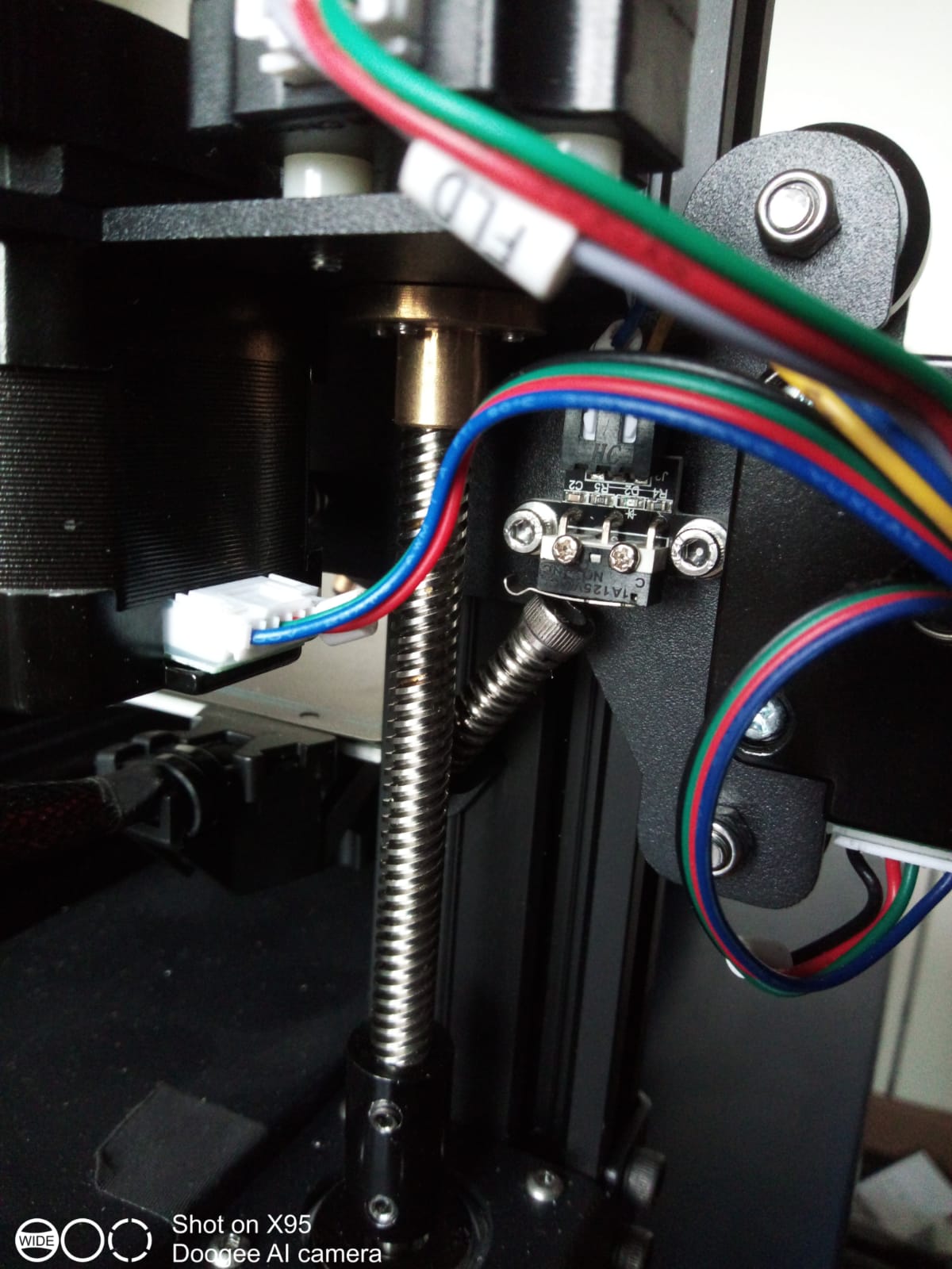

    Estas fotografías creo que podrían valer, (soy muy nuevo en esto de impresión 3d y no entiendo mucho sobre el tema y menos de las impresoras biqu b1 (es para una persona con discapacidad y queríamos regalarsela pero al no funcionar en condiciones pues), de todas formas aun asi se agradece la ayuda prestada en este maravilloso foro.

    Pues lo veo complicado.
    Yo empezaría por los cables.
    El cable que lleva del cabezal a la placa, lo sacaría y miraría que estuviera bien limpio o mirar que no estuviera defectuoso y luego volverlo a poner y ver si ajusta bien.
    Puede darse el caso que no haga un buen contacto.

    Por cierto, he leído por la red, que alguien solucionó el problema moviendo el cabezal con la mano colocandolo en el punto cero y moviendo todos los cables por si hubiera alguno medio suelto.
