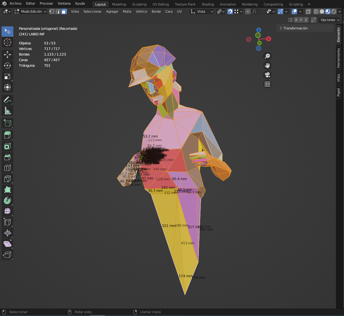

    ¡Hola a todos! Soy nuevo en el foro, así que saludos generales. Tengo una duda, ¿alguien sabe por qué cuando selecciono todo un objeto solo me aparecen la longitud de los bordes en parte del mismo? Cuando selecciono todo con A únicamente me aparecen la longitud de los bordes en una zona del modelo, no en todo él, y llevo un rato dándole vueltas y no encuentro el problema.
    Si a alguno se le ocurre por qué puede ser, se lo agradecería.

    Pues la verdad que sí que es raro...
    Yo probaría primero a ver si es un problema de vértices duplicados o caras invertidas (aunque no tendría lógica).
    Selecciona todos los vértices del modelo y presiona letra M > by Distance para borrar posibles vértices duplicados.
    Luego presionas Shift+N para "recalcular normales" o lo puedes hacer desde el menú Mesh > Normals > Recalculate Outside
    De todas formas prueba a hacer una selección de todo el modelo con la letra B (Box Select) y selecciona dentro del recuadro todos los vértices, caras o aristas que quieras.

    Es raro la verdad. ¿Es un modelo importado o creado en blender?
    ¿Puede ser que tengas objeto padre o que no hayas aplicado las transformaciones?
