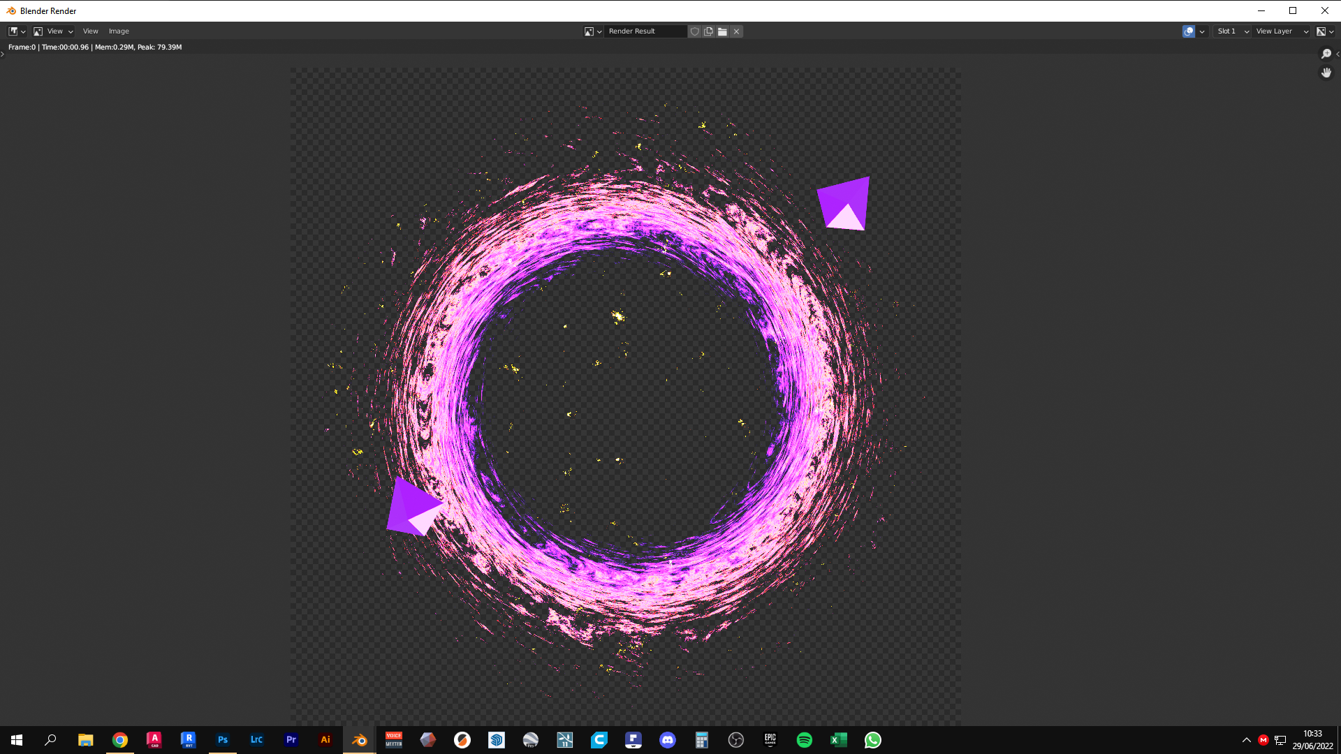

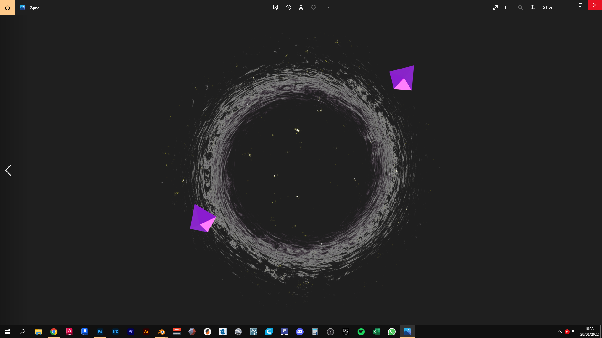

    Buenas! tengo un problemita, tengo este archivo que al ver en blender se visualiza como quiero, pero al momento de exportarlo a PNG RGBA se ve como la segunda imagen. ¿En qué formato debo guardarlo para tener la imagen así como la veo en blender?

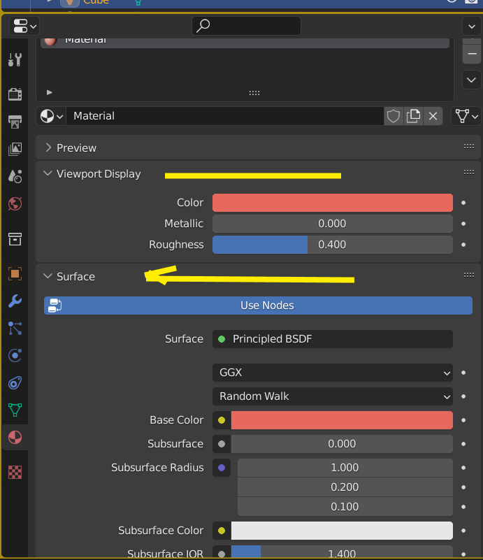

    No sé si ya conoces Blender o eres nuevo, por lo que lo primero sería mirar que tengas el material de salida igual que el material de lo que se ve en pantalla, pues son dos cosas diferentes.
    Mira si en "Viewport Display" tienes puesto el mismo material que "Surface".
Nombre: dos.png
Visitas: 879
Tamaño: 66.1 KB
    Si no es eso, tendría que saber si estás utilizando el "Compositor", pues un nodo mal puesto en el compositor puede hacer que el render no salga como quieres.
    Habría que mirar los nodos.
Nombre: dos.png
Visitas: 879
Tamaño: 66.1 KB

    Excelente, era lo del canal en el compositor, muchas gracias de veras!!!! Se lo agradezco de corazón por su tiempo!!
