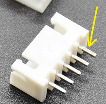

    Pues no sé, lo primero sería mirar los cables que estén bien conectados y mirar que la corriente coincide con la de tu país, según de que país seas, la corriente puede cambiar de 220V a 110V.
    Yo desmontaría los cables y los volvería a conectar fijándome bien de que no haya puesto alguno mal. También según tipos de conexión, mirar que los pines no tengan alguno torcido. Pasa a veces que se dobla uno y ya no hace buena conexión.
Nombre: Pines_5.png
Visitas: 54
Tamaño: 158.0 KB
