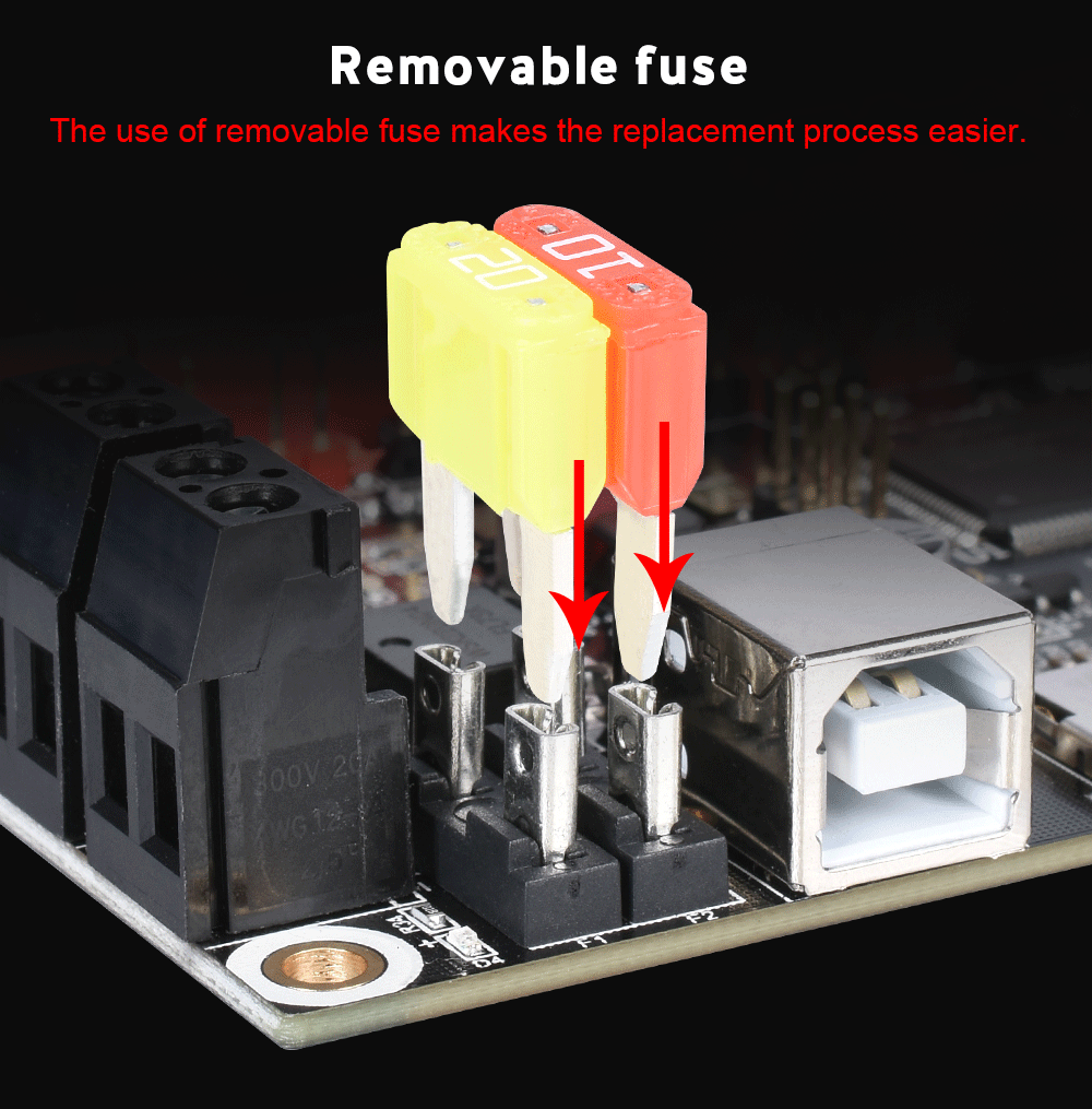

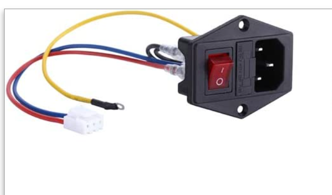

    Cita Iniciado por crispin Ver mensaje
    No, no es nueva. Es una anet A8 modificada con una placa SKR 1.4 turbo, creo que trae 2 fusibles.
    La placa trae dos fusibles, pero hay que mirar que no tenga uno en la entrada de la corriente.
    No conozco la Anet pero mira por internet, si pone "fusible" en la impresora.
    Sería algo como el aparato de entrada con un fusible dentro.
    El cable que va desde la fuente hasta la placa, trae un fusible en una cajita, y parece estar bien.
    Los de la placa sin sacarlos parecen estar bien también, de todas formas, los sacaré y revisaré más a fondo a ver si se ve algo.

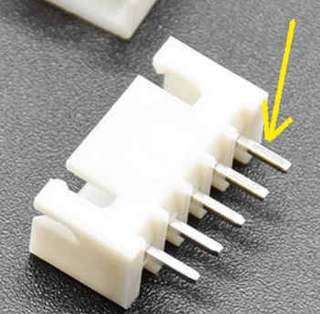

    Pues no había nunca de que se quemara algún motor, aunque podría ser.
    Tal vez tienes alguno de los pines de la conexión del motor doblado y mal conectado.

    Al final saqué los dos fusibles de la placa para verlos bien, y uno de ellos está quemado! espero que cambiandolo vuelva a funcionar. Solo me falta encontrar que es lo que provocó el fallo.
    Tengo que revisar bien el motor con el multímetro y el cartucho calentador.
