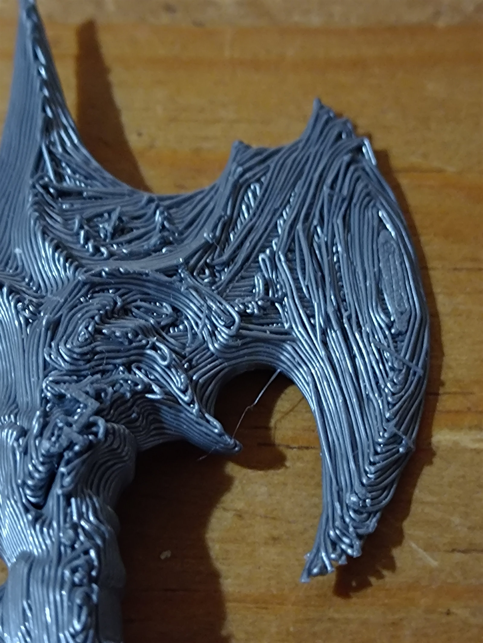

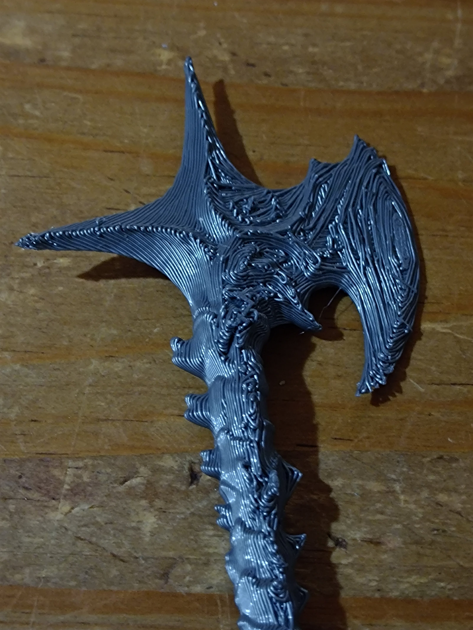

    Hola hace poco empecé con la impresión 3D, y se me presenta un problema en la impresión de una pieza, me deja muchas líneas, como si el filamento quedara separado.
    He probado a imprimir en dos impresoras diferentes y queda similar. He analizado el archivo en Meshmixer y no muestra ningún error. Si alguien me puede decir cual puede ser el problema lo voy a agradecer.

    Da la sensación de que estás usando una altura de capa demasiado alta.

    ¿Y eso lo has imprimido sin soportes?
    Como te dicen revisa la capa, pero de paso mira que tengas todo bien nivelado, las correas tensas y la cama sin movimientos, etc...
    Revisando la fotografía más, parece que lo de las fotografías es la parte de abajo, y no tiene pinta de estar impreso con soportes, así que, tiene pinta de ser eso.

    Gracias por las respuestas a todos, lo volví a imprimir con una altura de capa de 0,1 y apenas ha mejorado, siempre lo imprimí con soportes con una densidad del 15 %.
    Titan está en lo cierto lo que se ve en la fotografía es la parte de abajo de la impresión, en esa fotografía la altura de capa fue de 0,2, siempre he usado soportes ya que el modelo por su forma no apoya parejo en la cama. Antes de cada impresión nivelo la cama y todo está ajustado. Por lo que pareciera que solo mejora bajando la altura de capa pero no he logrado que quede mucho mejor. Gracias.

    Pues pueden ser varias cosas, una más por ejemplo sería que el ventilador de capa no te este funcionando bien y que el chorro de aire que lanza sobre la salida del filamento no esté funcionando bien.
    De todas formas, yo probaría con un cubo. Si el cubo no te lo hace bien, puede ser problema del diseño de la pieza, que es complicada de por sí.
    Para piezas difíciles, prueba con el 100% a ver si te mejora.
    También podría ser que el filamento estuviera un poco degradado, aunque en la imagen no lo parece.
    Y de paso revisa las excéntricas.
