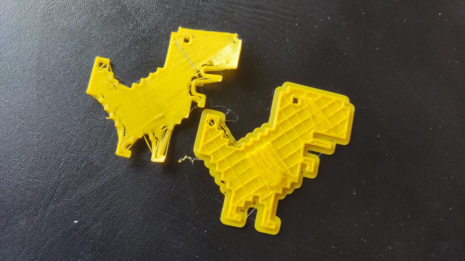

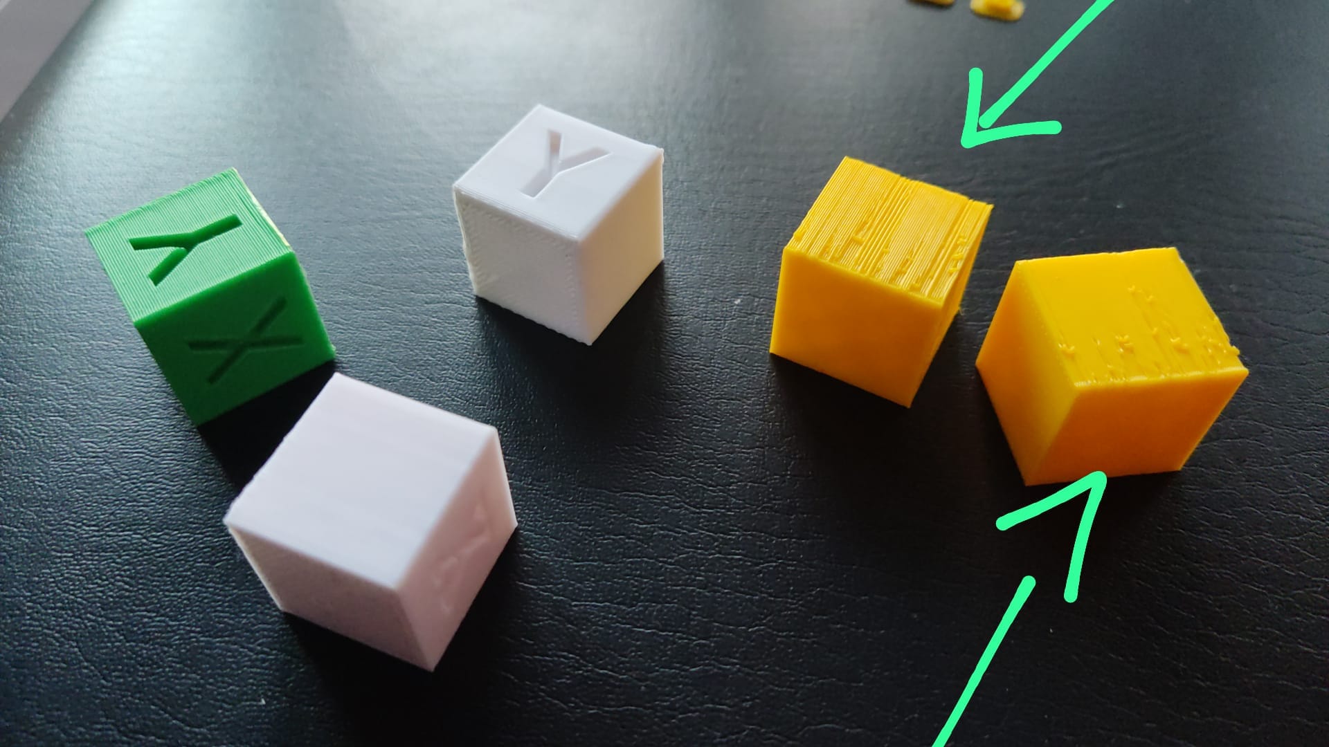

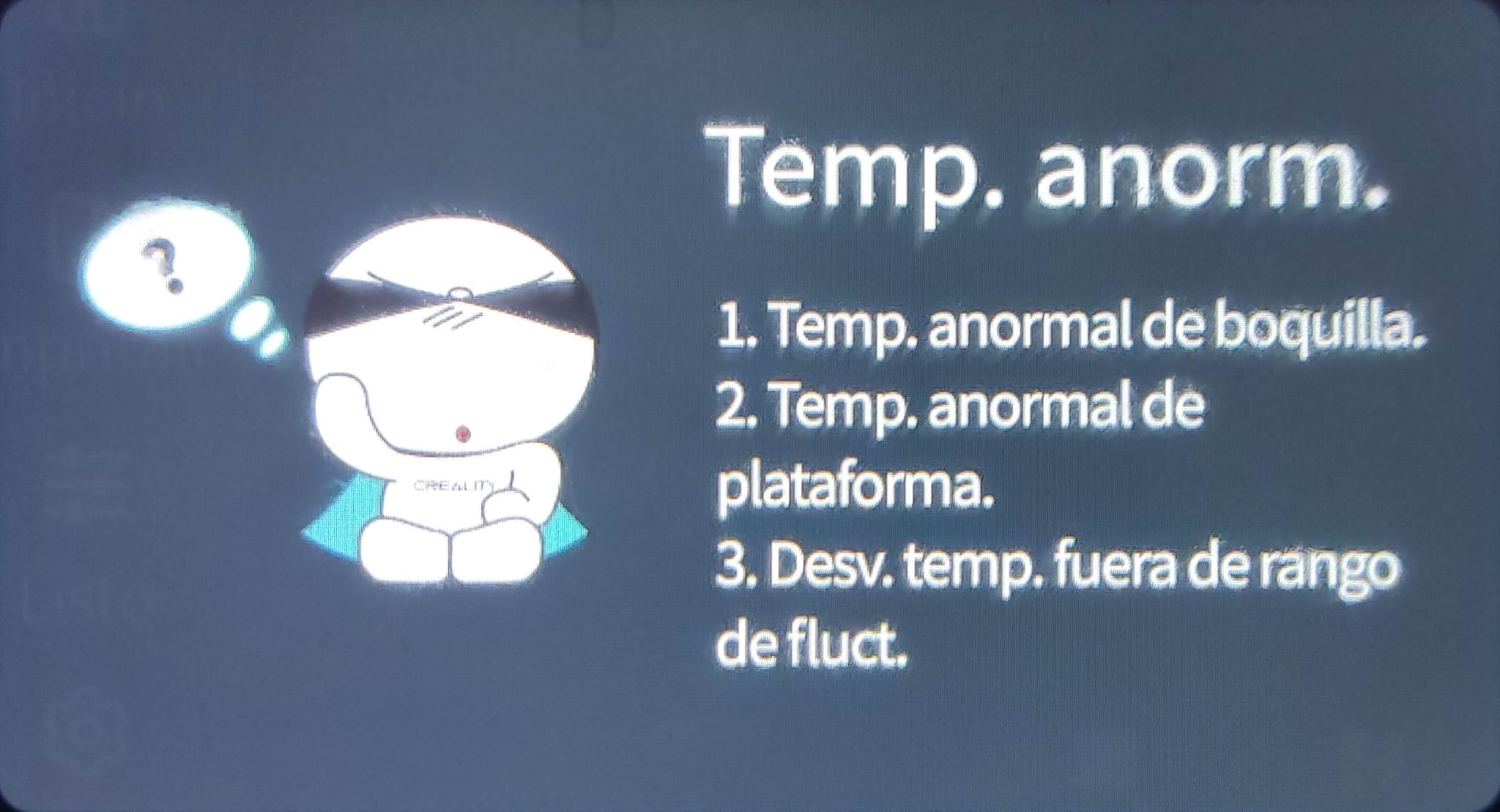

    Buenas, caballeros. Tras varios hilos aquí en el foro, conseguí cambiar el cable del termistor, compré incluso un all metal hotend y lo monté, el ventilador (se me rompió un aspa) e incluso reinstale el firmware de la impresora.
    Desde entonces me ha dado un par de buenas impresiones y ya a la semana este mensaje de error cada 5/6 impresiones.
    Ya no sé si es problema de la temperatura (entre 200 y 210 y cama caliente entre 50 y 60), del cable del termistor que se haya cascado otra vez, de que el ventilador ahora es demasiado potente o demasiado flojo), he probado varios modelos por si uno tenía errores, cambiar varias veces el hilo, he revisado las excéntricas, leído y visto un par de videos, yo ya no sé.
    Lo que está claro que el problema es el eje Z.
    En fin, como siempre, mil gracias.

    Retocando temperaturas, patrón de relleno, porcentaje de densidad y demás, parece salir por todos lados bien menos por esa cara! ¿Qué diablos puede ser?

    Lo primero es asegurarse de que la cama y la correa estén bien.
    Para saber si la cama está bien deberías poner la mano encima y moverla.
    Si la cama se mueve hacia los lados es que está mal.
    Las correas deben estar tensas (sin pasarse) pues si están flojas pueden producir errores.
    Luego sería saber de que eje tiene desplazamiento de capas, o sea, la zona esa donde salen como escalones. Si es la frontal o la lateral para así mirar la correa de ese eje, o el movimiento de la cama.
    https://support.bcn3d.com/es/knowledge/layer-shifting
    Si todo eso está bien, ya tendrías que mirar sobre el FLUJO, la velocidad de DESPLAZAMIENTO y las RETRACCIONES.
