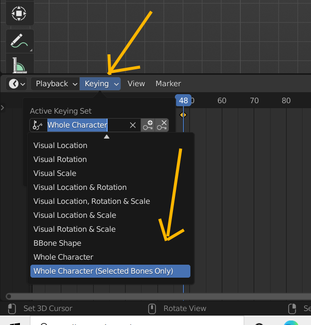

    Con lo de Whole Character me refiero a la posibilidad que había en versiones anteriores a 2.8 para dejar fijo aplicar a todos los huesos las keyframes.
    He visto algún tutorial que al clicar I para añadir keyframe sale un menú contextual, pero en el rig que tengo ahora al clicar I añade keyframe pero no aparece ningun menu. A lo mejor es porque es un rig de Mixamo. Casi seguro que es eso, he insertado un armature de Rigify y al seleccionar un hueso en modo pose y clicar y despliega un menú contextual donde puedes elegir Whole Character.
    Gracias por todo.
  8. #7
    22,360
    693
    7237
    Cita Iniciado por rgisbert Ver mensaje
    Timeline > Keying
Nombre: timeline_Hole.png
Visitas: 116
Tamaño: 107.3 KB
