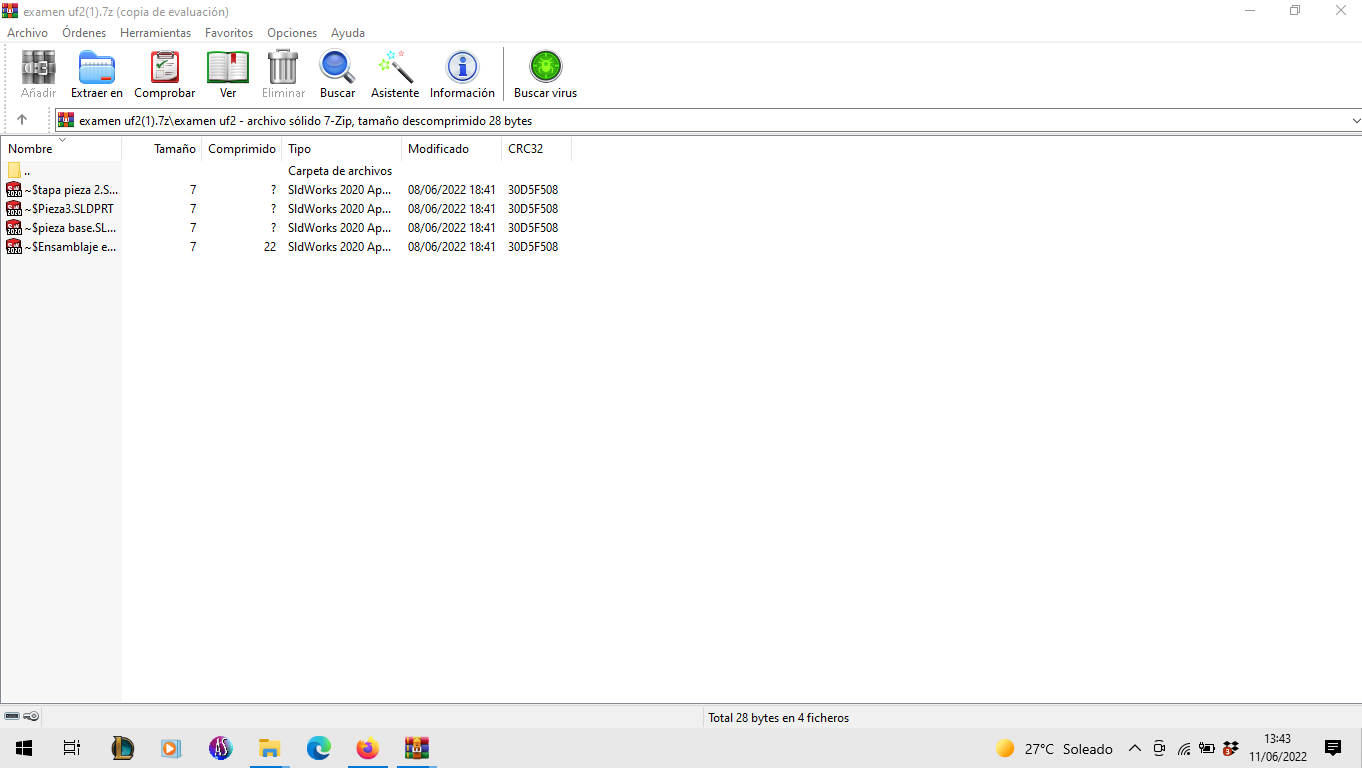

    Hola buenas, el otro dia hice un examen de SolidWorks y en una carpeta comprimí los archivos y se lo envié al profesor, y no le deja abrirlo.
    Necesito ayuda por favor tengo los archivos.
Nombre: captura pantalla.PNG

    Hola, entiendo que el profesor no puede abrir el archivo comprimido, intenta comprimir en zip y no en 7zip, aunque eso no debería ser ningún problema para el profesor.
    Vigila que no tengas marcada la opción de contraseñas ni nada por el estilo.
    Si el problema es que no puede abrir los archivos de SolidWorks, mira de exportarlos o guardarlos con la versión más antigua posible que te permita tu programa, porque puede ser un problema de compatibilidad de versiones.
