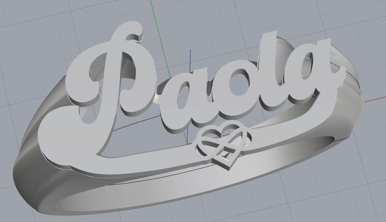

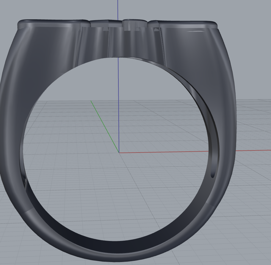

    Buenas Noches amigos necesito de su ayuda para diseñar un anillo de nombre yo trabajo con matrix 9.0 y rhinoceros 7, trato de hacerlo pero nunca termina con el resultado deseado.
    He buscado en youtube y otro sitios pero casi nadie hace algo parecido, si alguien pudiera ayudarme enserio le estaría eternamente agradecido, aqui les coloco unas imagenes del diseño que busco lograr.

    Hola. En primer lugar, tienes algunos usuarios de youtube que se dedican al diseño de anillos/joyas que explican muy bien (https://www.youtube.com/c/PJChenJewelryDesign es mi favorito...), pero como dices en este caso concreto es posible que no haya un vídeo específico.

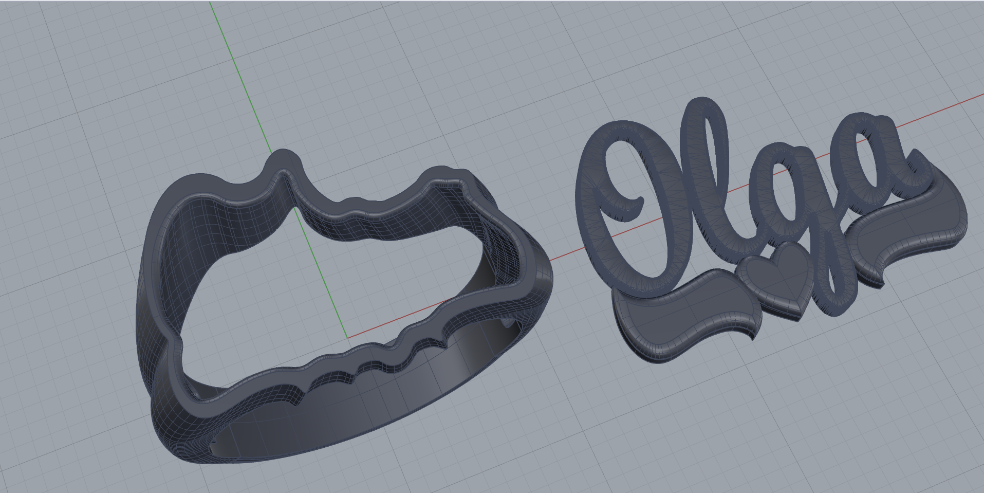

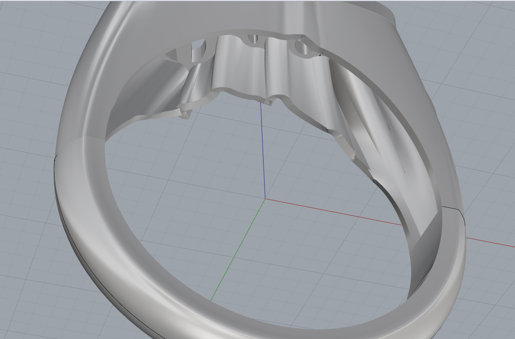

    Otra cosa es que si te fijas en la imágenes que pones, se ven las diferentes mallas/superficies a partir de las cuales se ha diseñado el anillo:
    1 - parte inferior del anillo es "media"(menos de media pero creo que se entiende) circunferencia con un barrido o revolución.
    2 - parte superior del anillo es el relieve/texto del nombre.
    3 - parte intermedia del anillo (la parte difícil) es posible que se trate de un solevado del "contorno" del relieve/texto (aunque no exacto) a la parte inferior del anillo.
    A este solevado le han restado con un boolean para conseguir la parte hueca(que podría ser un solevado más pequeño, un "anillo" y el círculo con el radio para la medida del dedo).
    No sé si me explico del todo, pero si más o menos te manejas en Rhino quizá te de la idea para empezar a dibujarlo.
    Un saludo.

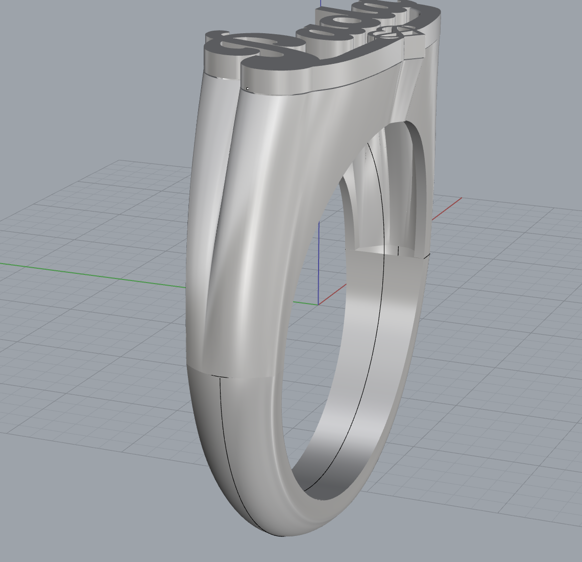

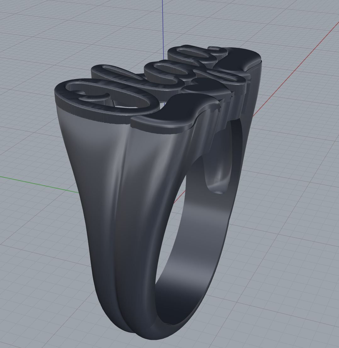

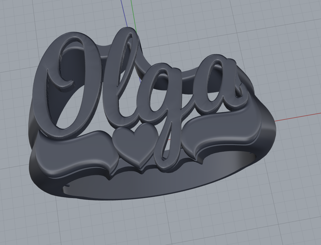

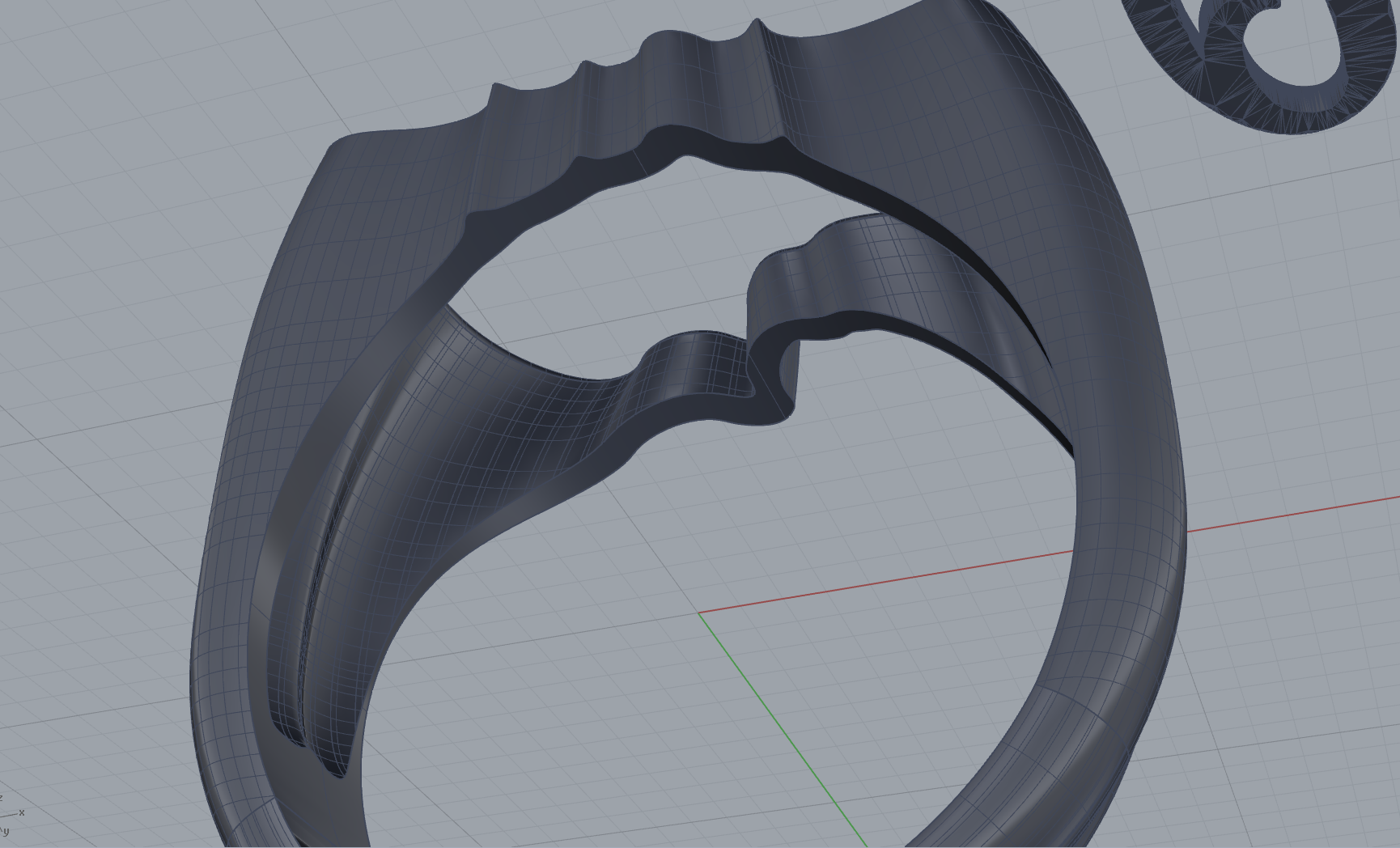

    Gracias por responder rapido, no soy muy hábil en Rhinoceros puedo crear anillos muy parecidos a ese pero aun no son perfectos, le escribi al youtuber y tal vez pueda ayudarme.
    Sé que no es difícil diseñar ese anillo solo que necesito una guia ya que me siento atascado aqui te dejo una fotografía de uno de mis modelos.
