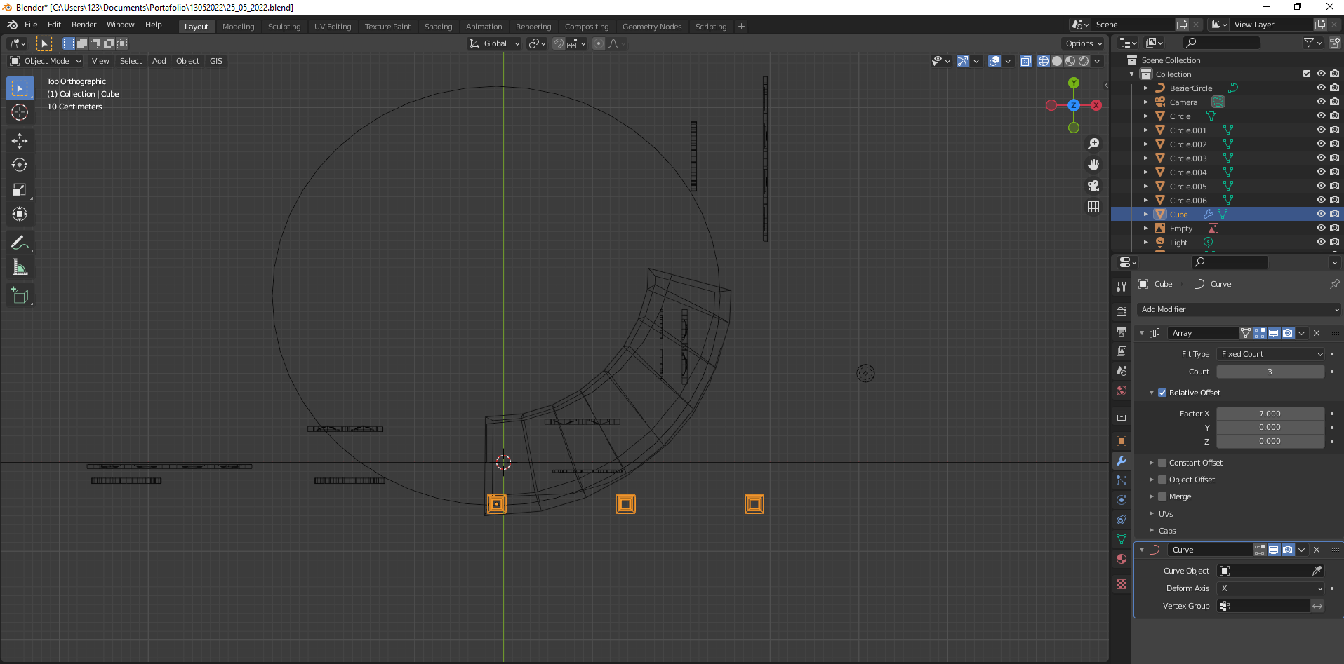

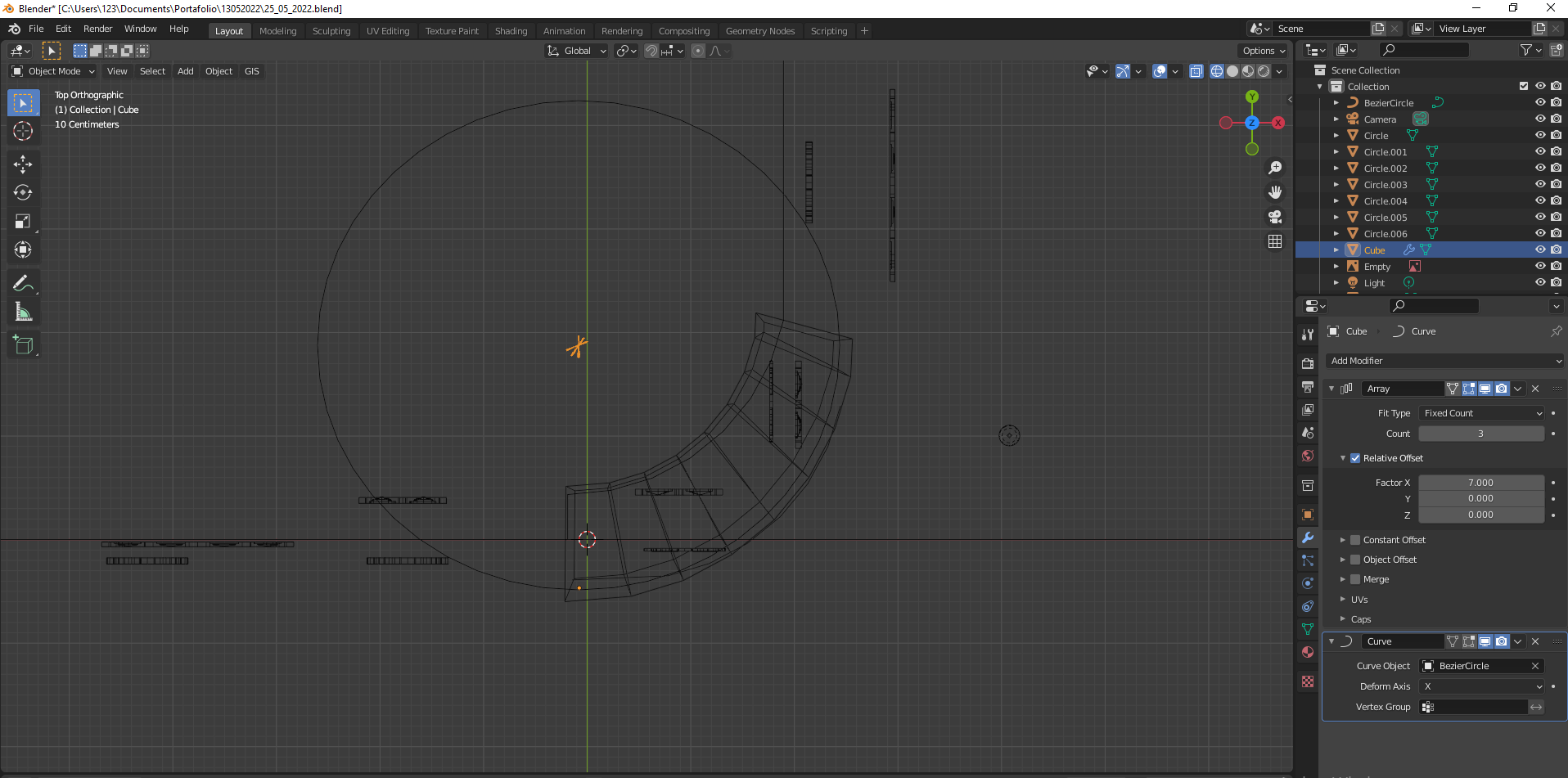

    Hola, tengo un problema.
    Como hacer que el array forme una curva con el objeto. Al hacerlo no me funciona.
    y no se porque ocurre, cuando a otros y en otro momento me salió bien.

    Hola, veo que tienes una especie de círculo, no se exactamente que es lo que quieres hacer, pero creo que podría ser ponerle los balaustres a una escalera caracol.
    Échale un ojo a este ejemplo de la escaleras en espiral de un faro: https://foro3d.com/f24/escalera-...ro-147367.html. Hay un archivo .blend en mi última respuesta con el ejemplo de los peldaños.
    Creo que lo que te falla es que tienes el centro del cubo en el medio del objeto y debería estar en el centro del círculo. Pero con el modificador curve te pueden fallar más cosas, creo que incluso hay diferencia en dibujar el círculo desde la vista superior o lateral.
