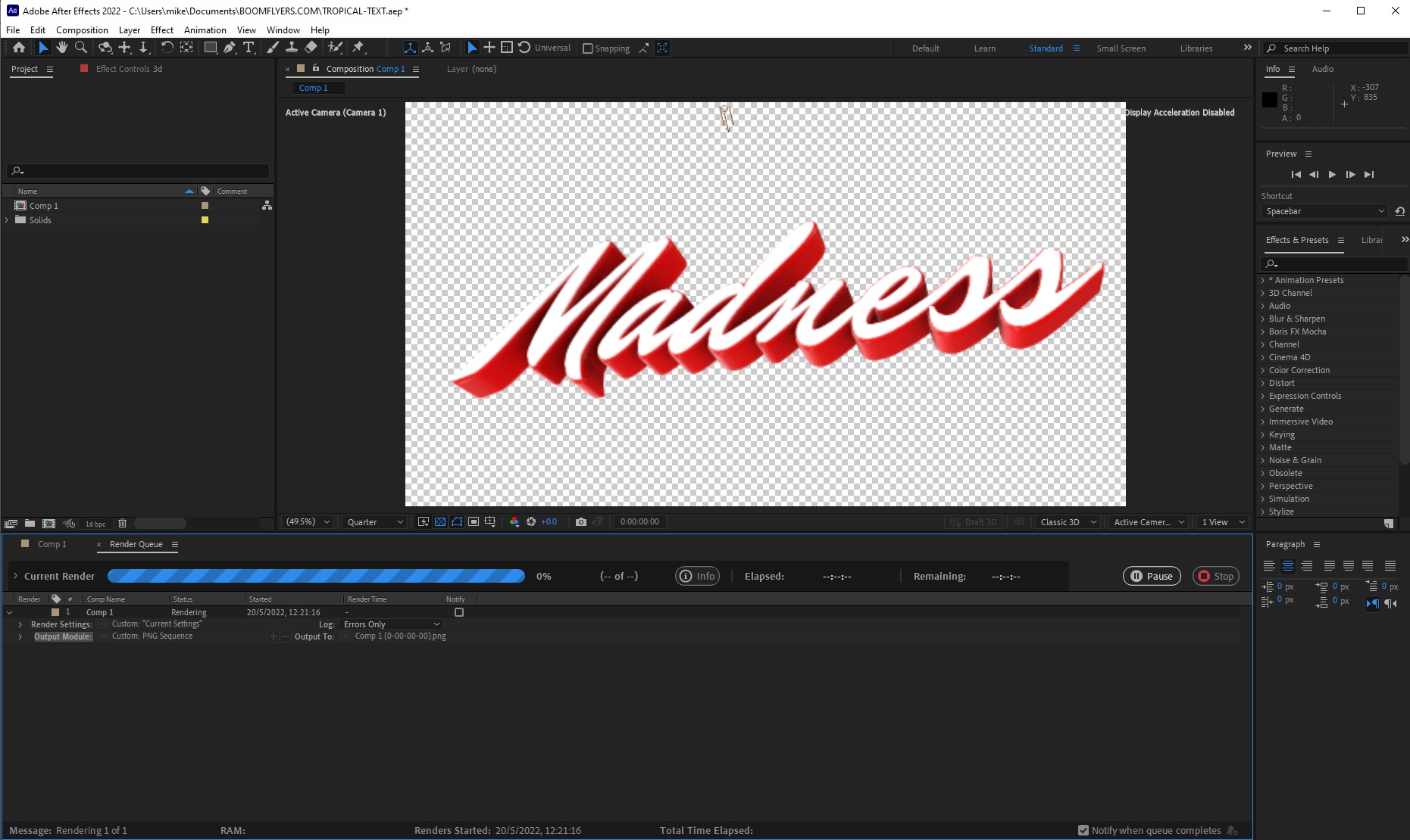

    Exclamation Problema con para rederizar After Affects + Element 3D
    Saludos!, quizas alguien en el foro haya tenido un problema similar y me pueda echar un cable. Tengo un archivo que hice desde cero en After effects con el plugin Element 3D, es un texto en 3D y al principio no tuve problemas renderizando un frame en ONG porque solo lo usaré como imagen y no video.
    Al día siguiente abrí el archivo para modificar el texto (solo cambié la palabra) y ya no pude renderizarlo, se queda pensando, procesando pero sin ningún dato de tiempo o avance del render. Lo mismo pasa en Encoder, se queda en bucle sin avanzar. Mi versión de After Effects es 2022.

    Hay varias posibles causas por las que tu archivo de After Effects no se está renderizando correctamente en la versión 2022. Aquí te muestro algunas soluciones que podrías intentar:
    Verifica que la versión del plugin Element 3D que estás usando sea compatible con After Effects 2022. Si no lo es, actualiza el plugin a su versión más reciente.
    Revisa si hay algún error en el proyecto de After Effects. Ve a la pestaña "Errores y advertencias" en la parte inferior del panel de composición. Si hay algún error, corrígelo antes de intentar renderizar de nuevo.
    Comprueba que las opciones de renderizado en After Effects estén configuradas correctamente. En el panel de ajustes de renderizado, asegúrate de haber seleccionado el formato de archivo correcto y de que las opciones de renderizado sean adecuadas para tu proyecto.
    Si ninguna de las soluciones anteriores funciona, intenta dividir la composición en varias partes para renderizarlas por separado. A veces, renderizar la composición completa puede ser demasiado para el software. Dividirla en partes más pequeñas podría ser una solución temporal.
    Por último, si ninguna de las soluciones anteriores funciona, prueba a exportar la composición a un archivo de proyecto nuevo de After Effects y renderiza el proyecto desde cero. Esto podría solucionar cualquier problema de corrupción del proyecto original.
    Espero que alguna de estas soluciones te ayude a resolver tu problema de renderizado en After Effects.
