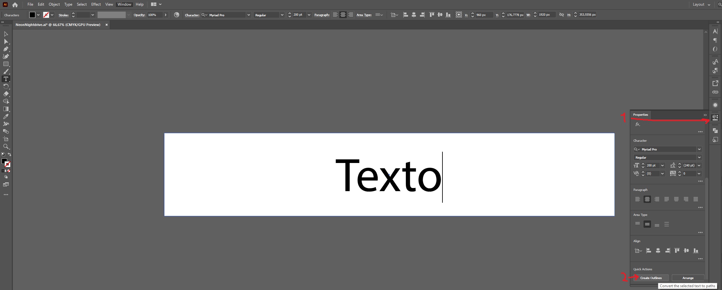

    No estoy seguro de a qué te refieres, pero puede que sea esto.
    En el menú Windows puedes seleccionar Properties si no lo tienes a la vista, y luego en Properties, Create outlines para modificar los paths. También puedes aplicar los degradados ahora por selección.

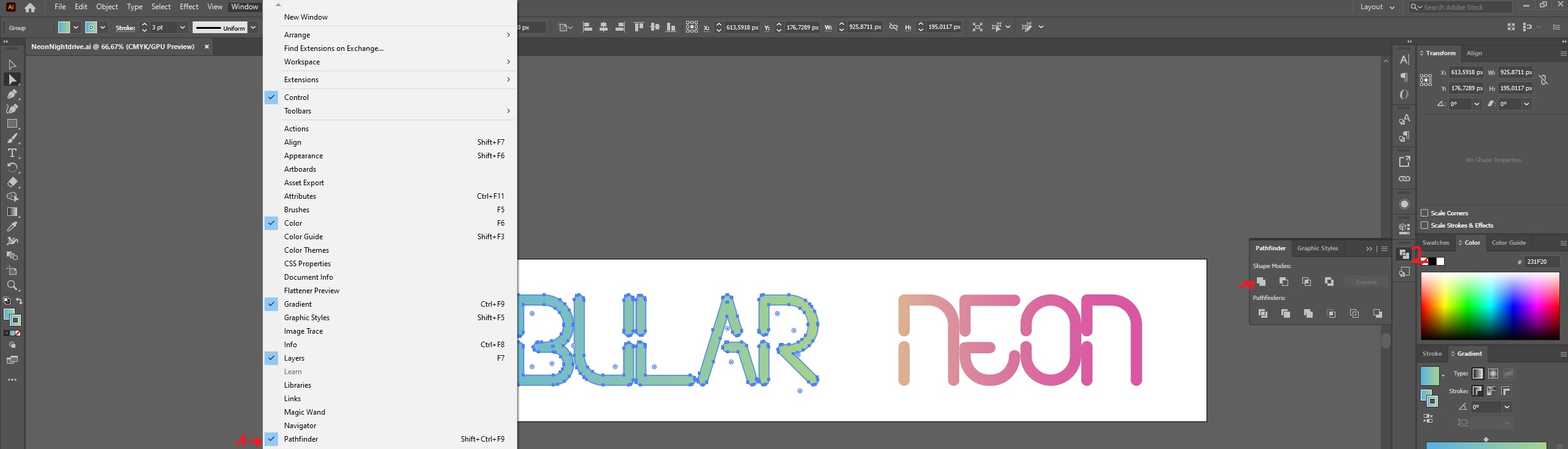

    En el menú Windows puedes seleccionar Pathfinder, y luego el icono de Colapsar. Esto elimina cualquier path interior como se ve en la imagen.
