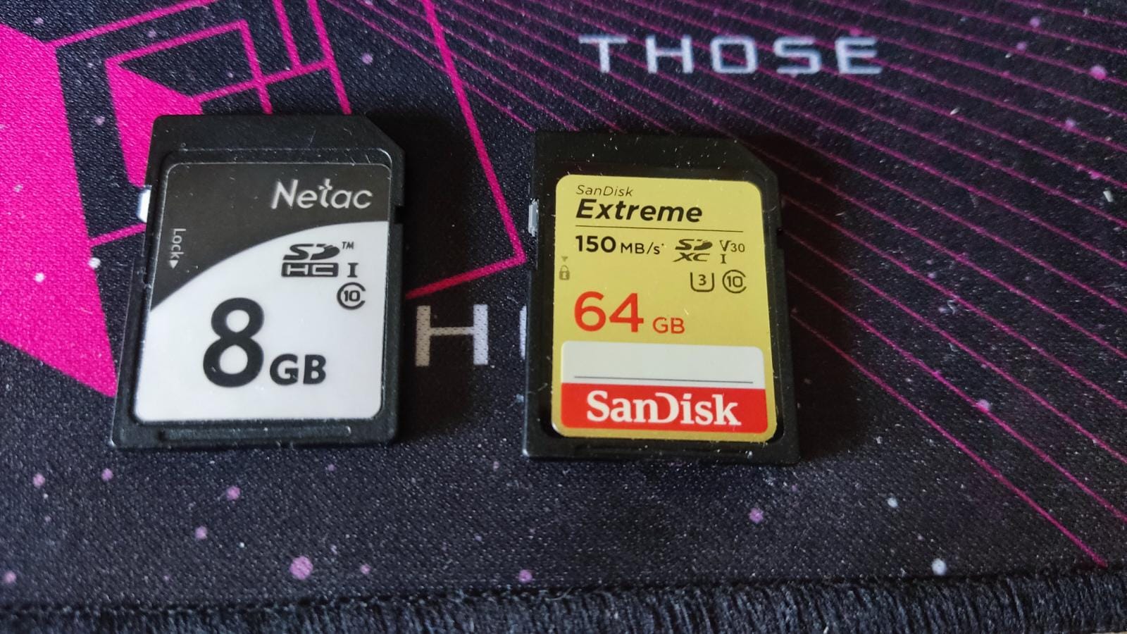

    Buenos días! Tengo un problema, he comprado una nueva SD para la impresora, la he formateado a lo FAT 32, a 16 kb pero no reconoce el Gcode al meterlo en la impresora. ¿Ustedes tienen idea de qué puede pasar? La nueva es la de la derecha.

    posiblemente sea porque es demasiado grande, o incluso por el formato de la SD, ya que esa es xc en lugar de hc, pero casi seguro que es porque es demasiado grande, hay muchas impresoras que no reconocen tarjetas de mas de 8 o 16 GB.
    22,360
    693
    7237
    Cambia el texto del nombre del STL, puede pasar que algunos caracteres no los reconozca. Haz la prueba con ponerle solo un número.
    Los acentos a veces pueden hacer fallar la conexión.
