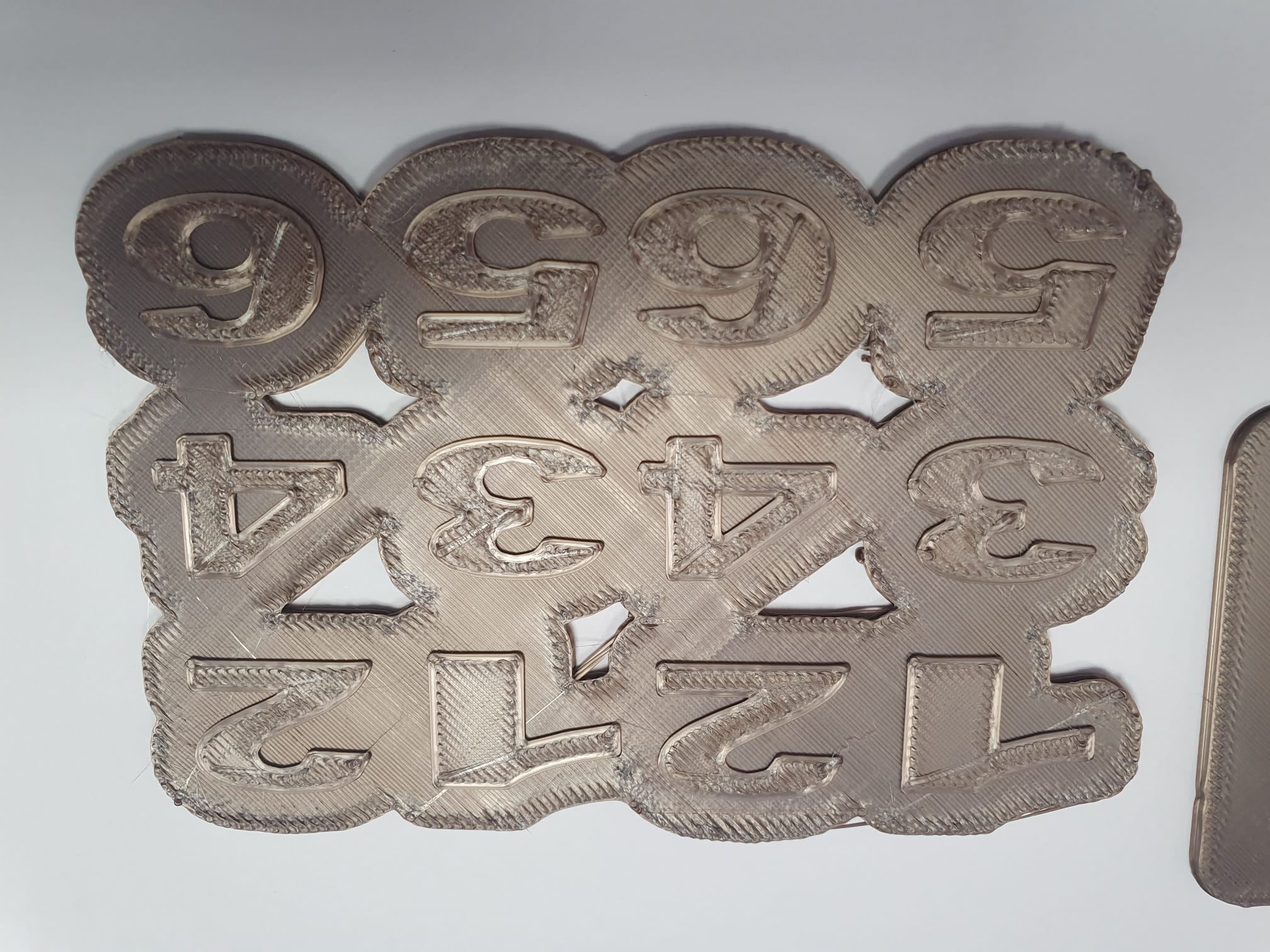

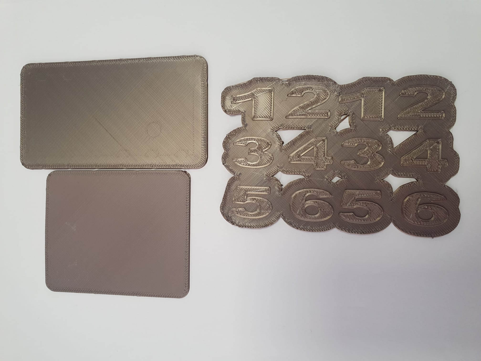

    Hola, quiero imprimir unos números, pero no consigo que me queden bien. En cambio, la resolución de la cama es perfecta. Quisiera saber si hay alguna opción que cambiar en la impresora para poder conseguirlo. Adjunto fotografías.

    Entiendo que cuando dices la resolución de la cama te refieres a la parte de abajo.
    La parte de abajo siempre sale mas lisa que la de arriba.
    De todas formas en el CURA (laminador) hay una opción para alisar la parte superior de las piezas.
    Habría que saber también si estas imprimiendo con boquilla de 0,4 milímetros pues si buscas mucha calidad, se podría cambiar por una de 0,2 milímetros que te daría la opción de imprimir con más calidad, a cambio de durar más tiempo, claro.

    parece sobrextrusion,yo empezaria calibrando pasos del extrusor y ajustando el flujo.
