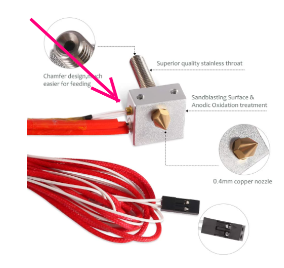

    El termistor es un pieza muy pequeñita que está en la boquilla (la pequeña).

    Suelen llevar cuatro cables. Dos son para el cartucho calentador (el tubito metálico y el termistor, que es como un termómetro que le indica a la impresora la temperatura de la boquilla).

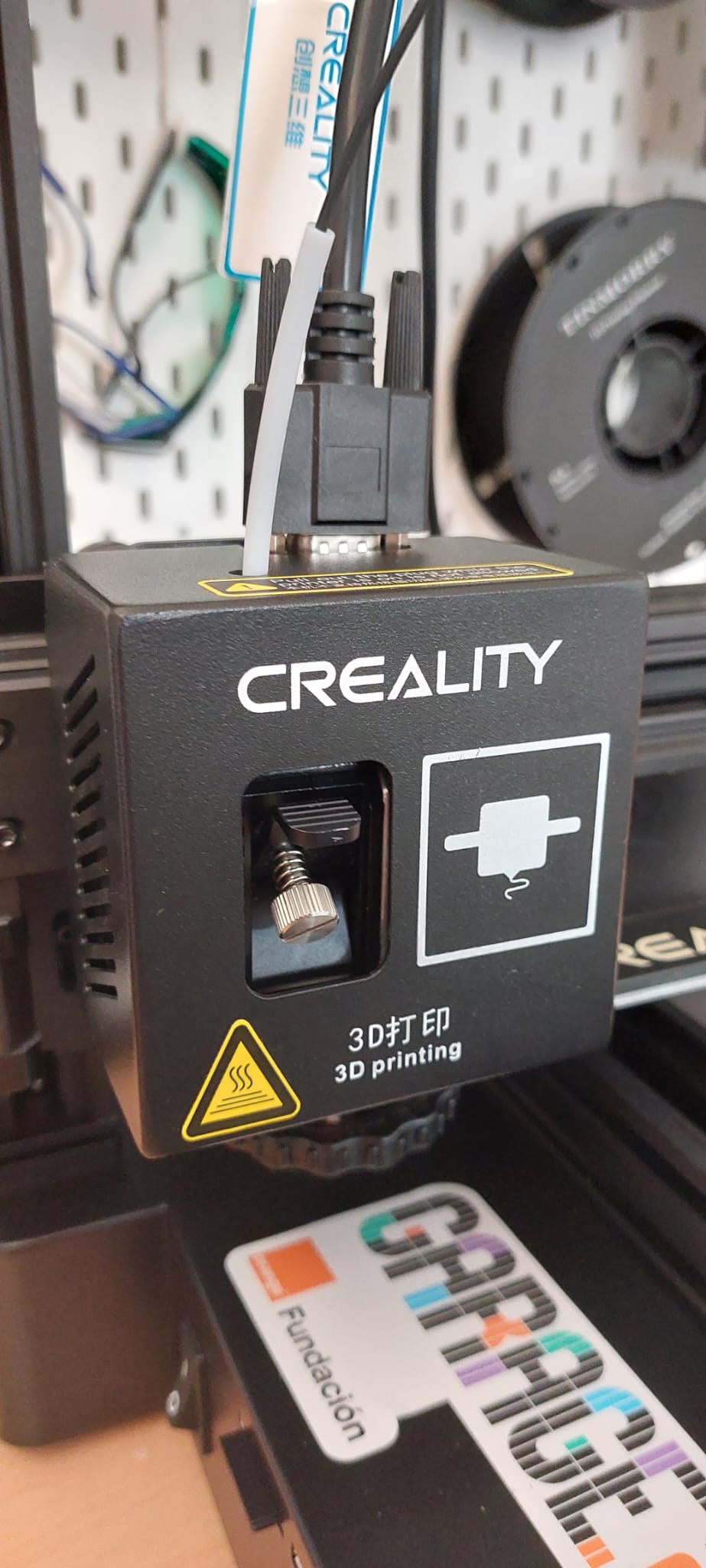

    El modelo de la impresora que tengo es la creality CP-01 3 en 1. (laser,CNC y impresora 3D). Cada una de las funciones viene con un cabezal distinto.
    Te adjunto imágenes.

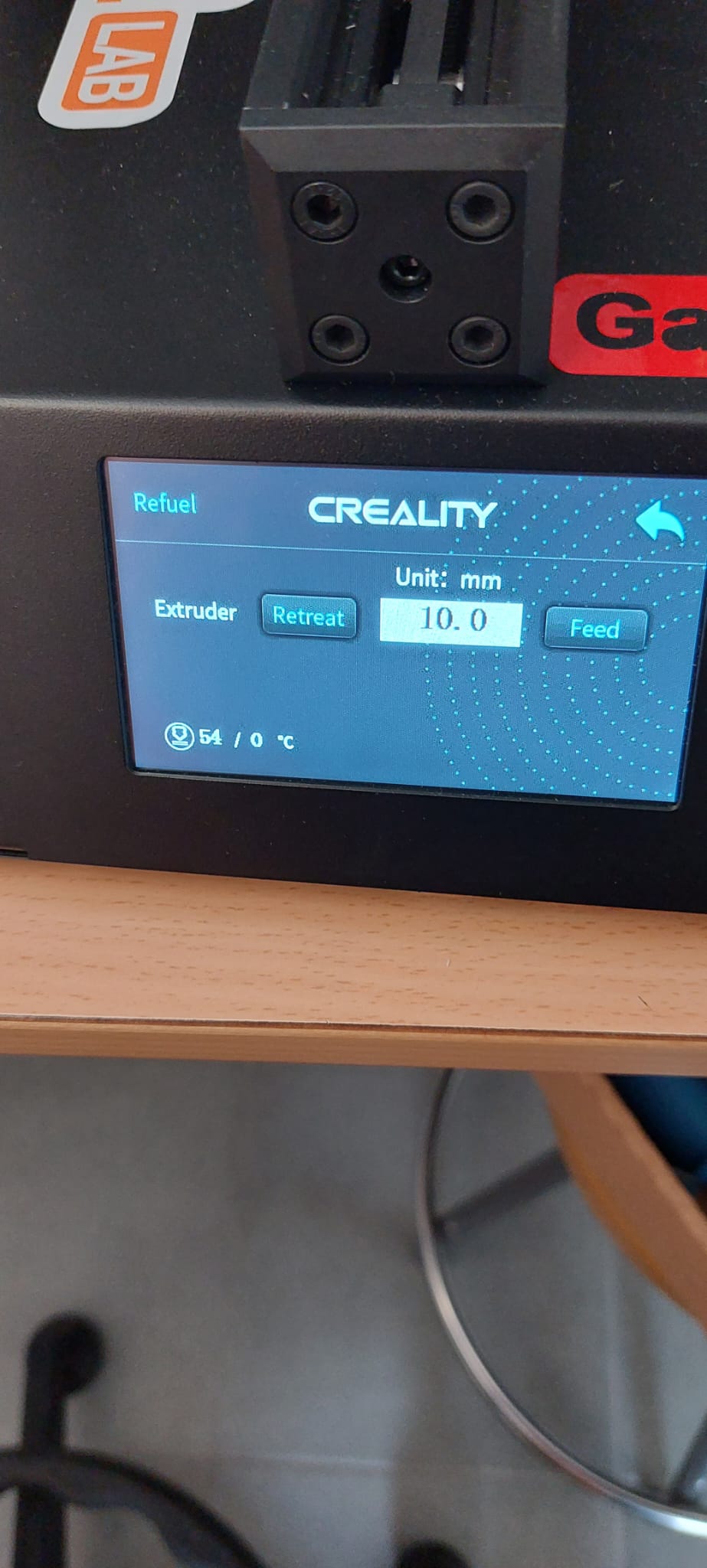

    La función láser y CNC funciona bien, según lo deseado. AHora bien, he cambiado el cabezal y he puesto la impresión 3D y aún no he conseguido imprimir nada.
    Primer problema que tengo, pues que yo utilizo Cura para poder generar el gcode de impresión y no me aparece en la impresoras esta CREALITY CP-01 para poder añadir ; según he leído se puede poner cualquier estandar asociada como la Ender 3 PRO. Igual el problema me puede venir de aquí.

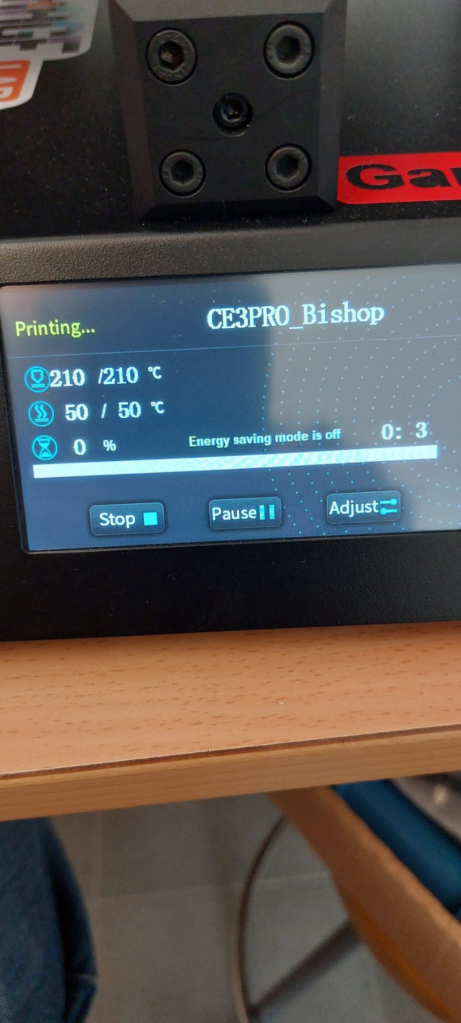

    Segúndo problema (ya comentado) es que empieza a coger hilo PLA, hace el rastreo, imprime un par de minutos y deja de sacar hilo. He mirado la temperatura y no baja por lo que creo que no es problema de temperatura; pero si observo que no coge más hilo. Sigue los pasos de impresora como si sacara hilo pero nada.

    Para estar seguro, yo probaría a hacer una simple extrusión de filamento, o sea, subes el cabezal, y das a la extrusión de filamento, aunque no se como se hace eso en tu impresora.
    Y miras que vaya saliendo filamento y si esta la boquilla obturada o un poco obturada, verás que sale el filamento retorciendose, y si no, sale bien y recto.

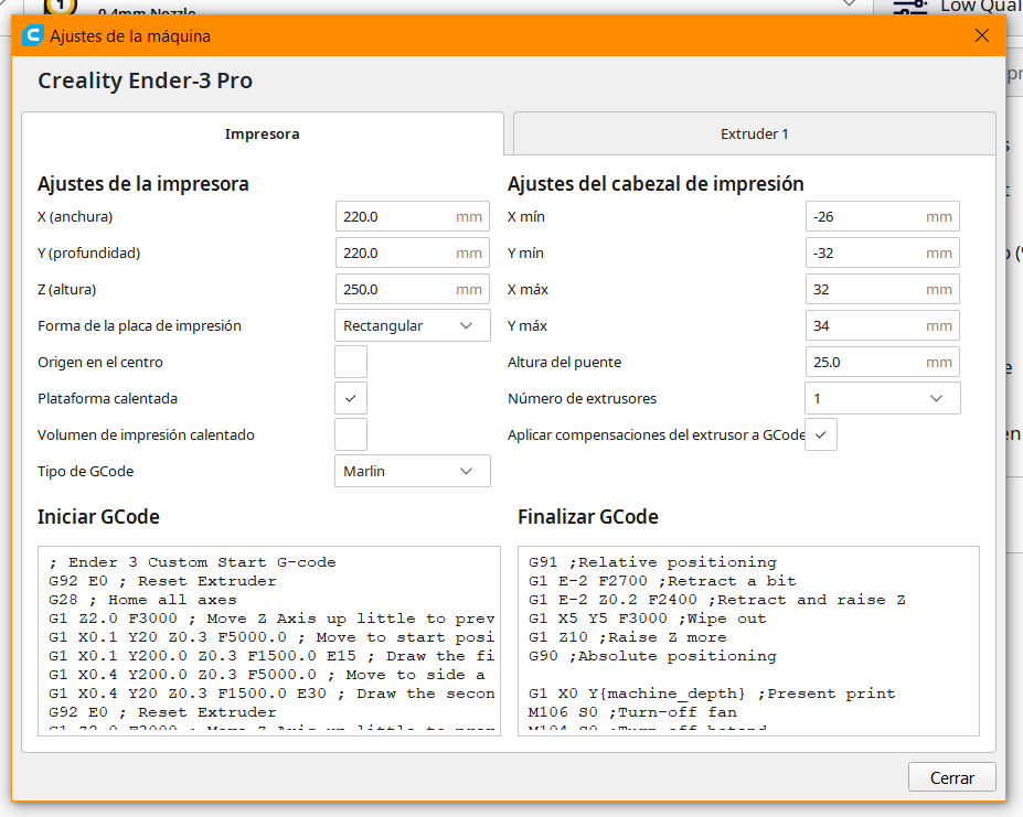

    Lo del CURA, creo que con que pongas un modelo que tenga las mismas midas de la cama te tendría que valer.
    Lo que si tienes que mirar es el tamaño de la boquilla 0,4mm y como he dicho el tipo de filamento.
    Y le puedes modificar en "Administrar impresora > Impresoras > Ajustes de la máquina los valores.

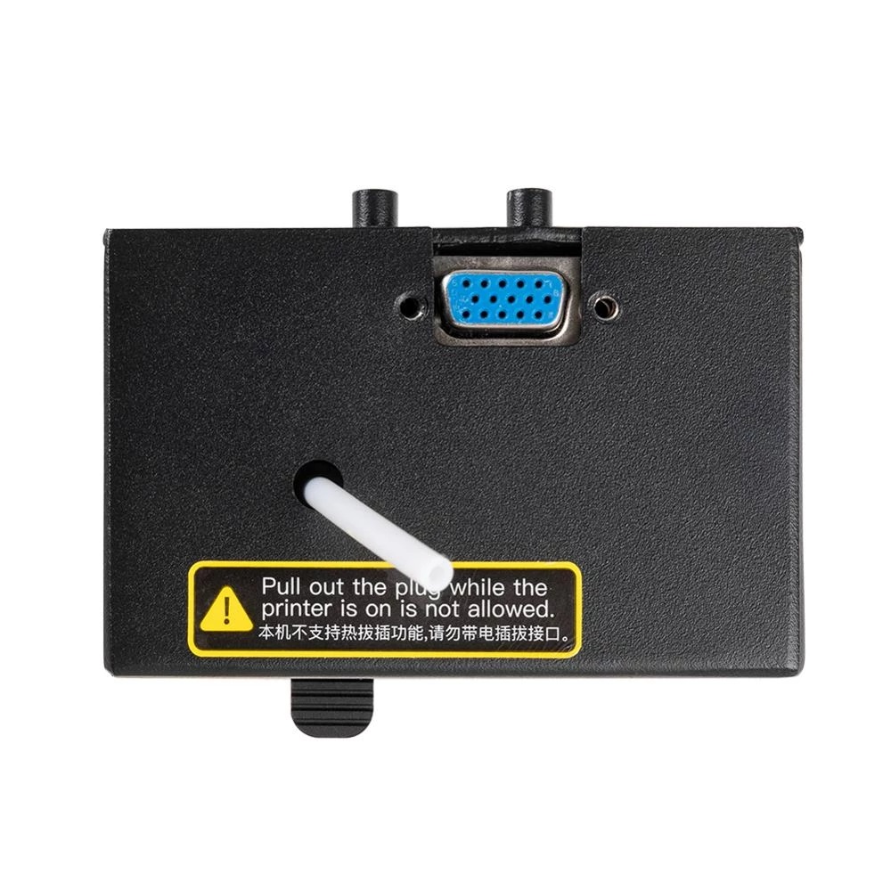

    De lo que he dicho antes de los cables... olvidate, estoy viendo que ese modelo no lleva cables o mejor dicho solo lleva un cable especial donde debe de tener todos los contactos...
