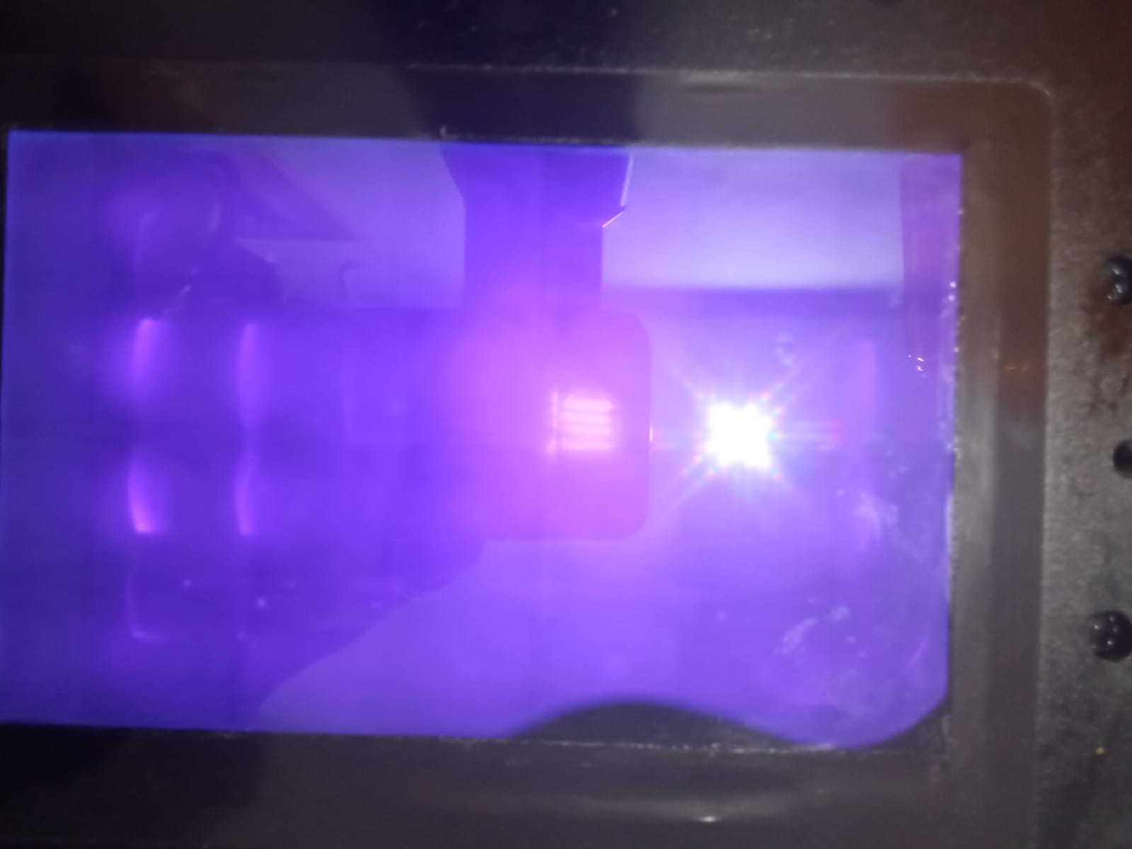

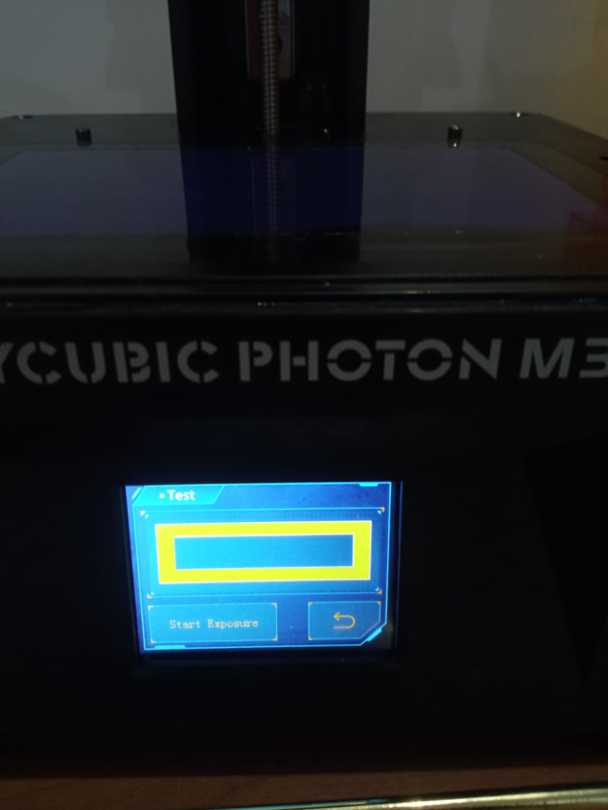

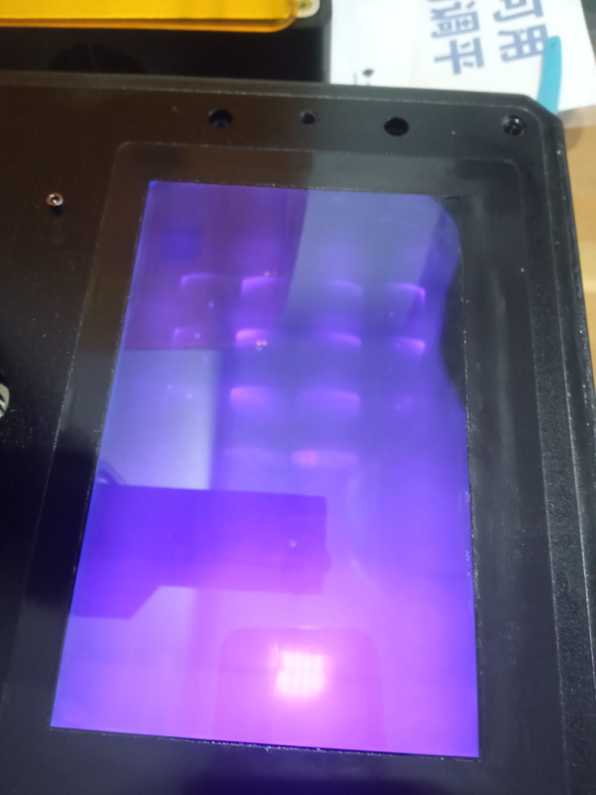

    Hola! Yo tengo un problema parecido, o eso creo, pero es la impresora Anycubic Photon M3 (resina). Llevo con ella desde verano y me ha ido todo bien hasta que hace unas semanas intenté poner un archivo mío y no me imprimia nada.
    He intentado imprimir el archivo test y tampoco. He probado a hacer el test de la pantalla LCD y no aparece la máscara que debería de aparece polarizada. Sólo aparece un pequeño trozo polarizado (enmascarado) en la esquina inferior derecha. No se si el problema es del firmware, de la pantalla lcd o simplemente de la pelicula polarizada. Al quitar el protector he observado que parece que tiene algo de resina en los bordes e igual se infiltró algo en la pantalla.
    Estaría muy agradecida si podéis ayudarme! Muchas gracias.

    Unhappy Problema pantalla lcd
    Cita Iniciado por El_kalto Ver mensaje
    Ni idea de a qué te refieres, con alguna fotografía quizá entendamos mejor lo que te pasa.
    Mira aquí te lo muestro. Como ves al hacer el testeo de la máscara no funciona, solo enmascara un trozo de la esquina.
    Pues la verdad que ni idea, los problemas que yo tuve con la mía de resina, parecidos a los tuyos, fue por tema de que hacía frío y la resina no tenía la temperatura adecuada para imprimir. Pero de temas de la pantalla LCD ni idea, estoy pendiente de cambiar la mía, porque la he rayado, pero como sé que con el frío no voy a poder imprimir nada lo estoy dejando para primavera.
    Siento no haber sido de más ayuda.
  14. #14
    Dec 2022
    6
    Vale no hay problema, gracias de todos modos, seguiré investigando!
