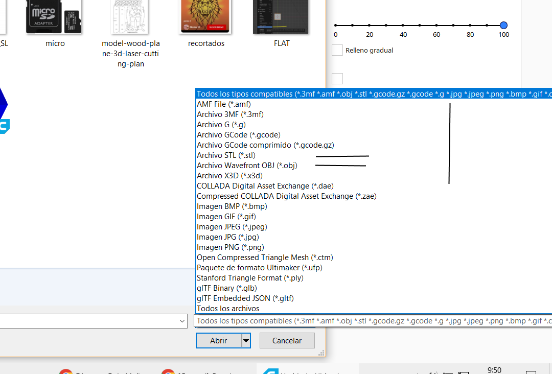

    En los laminadores actuales puedes subir diferentes formatos de 3D.
    Puedes subir en STL que es lo recomendado, pero también puedes subir en OBJ y un montón de formatos más....
Nombre: Formatos.png
Visitas: 203
Tamaño: 79.9 KB
