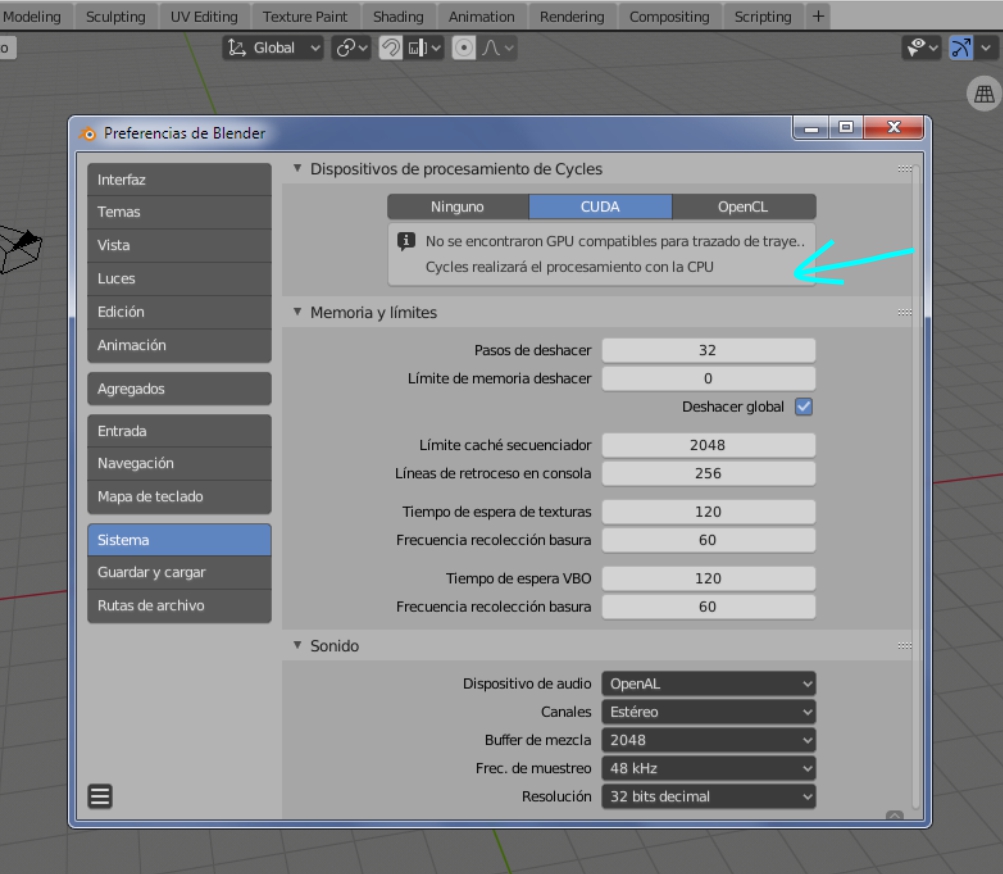

    No se encontraron GPU compatibles
    Buenas noches una consulta.
    En Blender cuando voy a preferencias: selecciono Cuda u OPENCL me dice: No se encontraron GPU compatibles.
    Estoy recién empezando en Blender.
    Mi tarjeta es Nvidia GeForce GT 730
    ¿Se deberá a eso? Gracias.
Nombre: CUDA.jpg
Visitas: 77
Tamaño: 287.6 KB

    Si pone que no es compatible es que debe ser muy antigua, de todas formas prueba a actualizar los drivers de la tarjeta por si se puede mejorar algo.
    https://www.nvidia.com/download/index.aspx?lang=en-us
    Busca por "Product Type... GeForce
    "Product Series" supongo que será GeForce 7 series...
    Asegúrate que tu tarjeta sale en la lista que sale luego "Support Products".
    He instalas la descarga.
    Por cierto en las versiones actuales ya no sale la opción de OpenCL por lo que si quieres actualizar Blender descárgate la última versión que es la 3.1.2 a día de hoy.
    https://www.blender.org/download/
    Si por lo que fuera no te reconociera la tarjeta, solo podrías renderizar utilizando la CPU, pero te saldría igual el Render.
