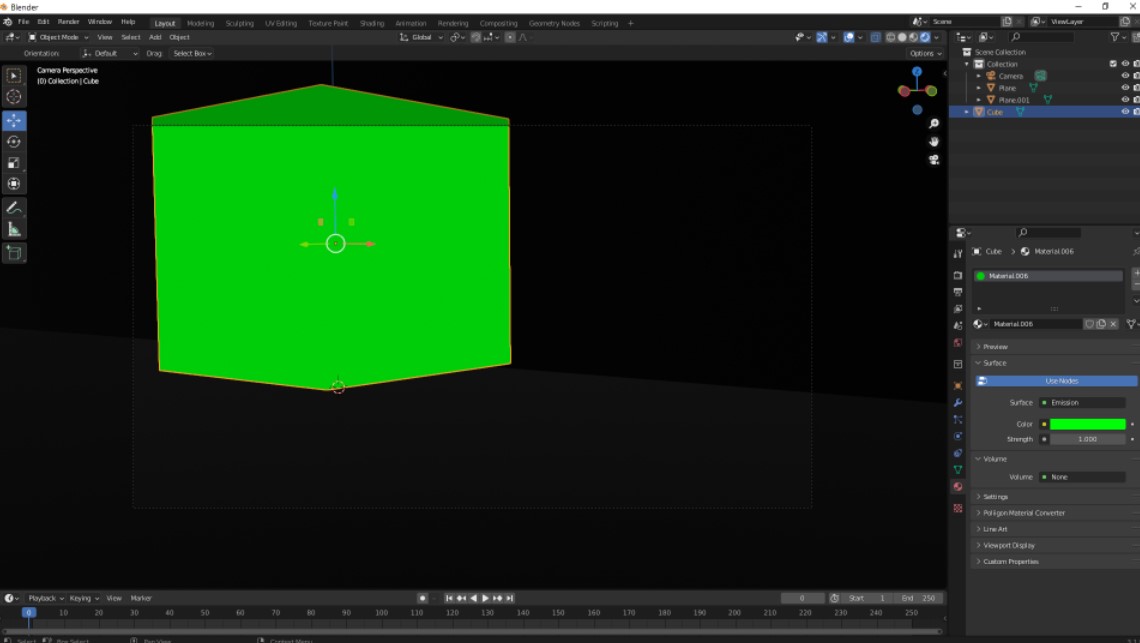

    Hola, soy nuevo usando Blender, sin embargo ya he experimentado un poco la emisión de luz. Mi problema es que ahora el programa no renderiza como debería en nuevos archivos (abro otros y la iluminación se observa correctamente). ¿Cuál podría ser el problema?
    Dejo una imagen de lo que veo en pantalla. Muchas gracias.

    Está en Cycles.. ¿no?
    En Eevee creo que no funciona..... o por lo menos no funciona de la misma manera.

    Sí, el problema es que estaba en Eevee.
    Muchas gracias.

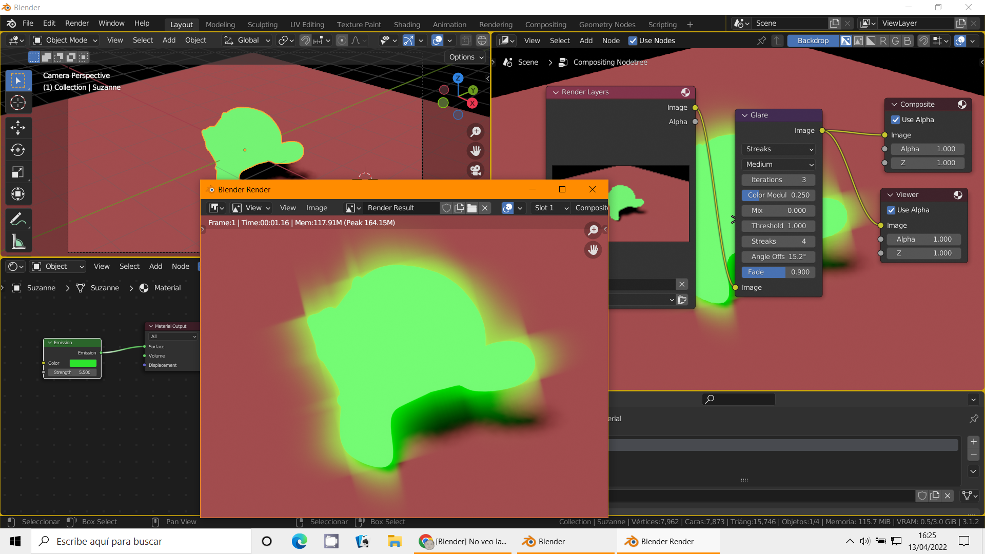

    Vale, pues como ya habrás visto en el vídeo, se puede activar el BLOOM para hacer un efecto bastante parecido pero yo creo que lo mejor es utilizar Cycles.
    Y luego puedes utilizar el Compositor de nodos, para ponerle un poco de GLARE que también te dará un efecto mas brillante a la vez que puedes regular la potencia.
