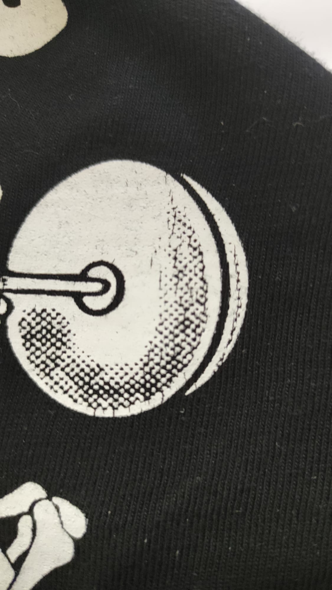

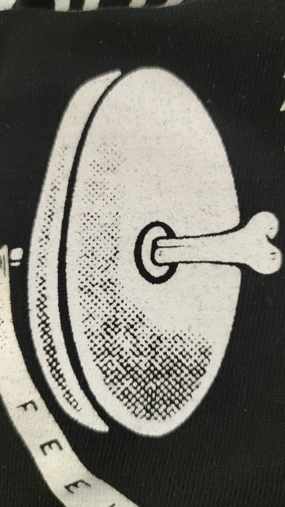

    Hola. Soy un usuario medio de Illustrator y me estoy haciendo un poco de lío con este sencillo "problema".
    Quiero dar volumen a un objeto mediante sombras, pero la sombra tiene que ser mediante una trama transparente (el diseño es para imprimir en una tinta), como las siguientes imágenes, donde la trama es un "vaciado" del objeto.

    La cuestión es si hay alguna manera de hacer un pincel que según voy pintando va "haciendo agujeros", o si tengo que hacer un pincel con "puntitos" y luego restar el pincel del objeto para conseguir los agujeros.
