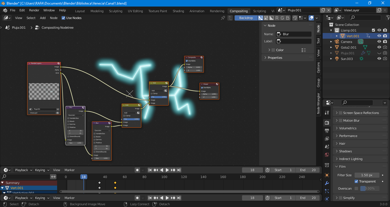

    Estoy haciendo pruebas para renderizar un relámpago. He creado una línea con la forma del relámpago, he aplicado un material Emission y al renderizar indico que separe el canal Emit.
    Después en el composite al canal Emit le aplico un par de Blur para mejorar el efecto, como puede verse en la imagen.

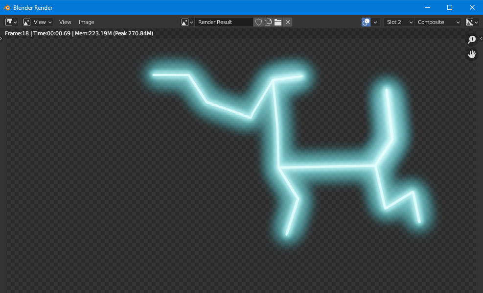

    El Render en Blender sale perfecto o casi.

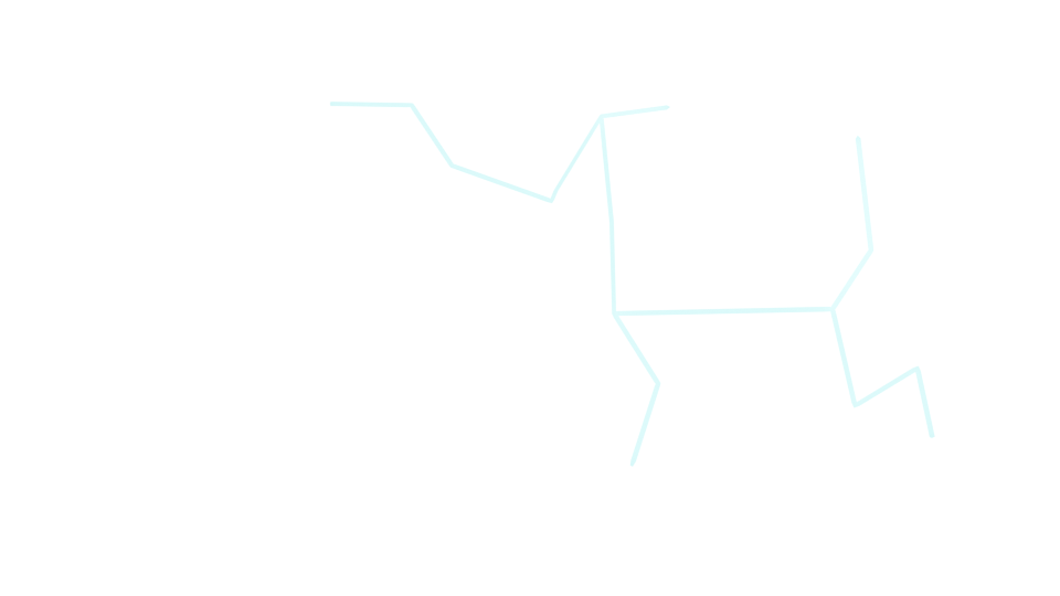

    Pero cuando guardo la imagen del render me guarda esto.
Nombre: Llamp.png
Visitas: 57
Tamaño: 395.5 KB
    Un fondo blanco con un azul muy tenue y no recoge para nada el efecto Blur. No entiendo porque el fondo es blanco si he renderizado con fondo transparente

    Subo un .blend donde he puesto una imagen de tipo PNG.
    Abre el compositor y cambia las conexiones de la imagen y del renderlayer y quita y pon el alpha.
    Ya verás como cambia todo según el orden que estén.
    A veces es complicado. En este caso he puesto el fondo transparente, pero luego en el compositor lo mezclo con un MIX para que el Render Layer tenga un color de fondo que yo pueda modificar rápidamente.
    Hay cientos de combinaciones para mezclar ya bien sea por Alpha Over, o por MIX... y dentro de MIX también hay diferentes opciones como ADD, MIX, etc...
