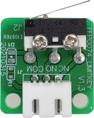

    Normalmente esto puede ser por dos cosas, o que no hayas conectado el eje correcto, por lo que al no detectar el final de carrera sigue bajando, o que lo tengas mal puesto.
    Haz una prueba de bajar la impresora o un "Autohome" desde la pantalla LCD y presiona el final de carrera del eje Z y si no se para presiona el de otro eje para ver si es que tienes los cables mal puestos.
    Cuando el cabezal llega abajo y toca ese final de carrera, se tiene que parar.
    Si baja mas podría ser también que tuvieras la cama muy alta y entonces lo que toca es aflojar las ruedas de la cama para bajarla mas hasta que te coincida con la altura del cabezal, o no se si en ese modelo se puede subir un poco mas el final de carrera.
Nombre: voxelab-final-de-carrera-aquila-395476-es.jpg

    Se me olvidaba, igual tienes puesto algún sensor de nivelado (BLTouch), y eso podría ser lo que te estuviera provocando el fallo.
