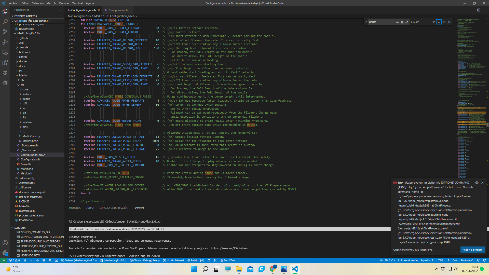

    Te pongo una captura de como tengo configurada yo la pausa avanzada en mi Ender 3, porque posiblemente vayan por ahí los tiros.

    Hola, gracias por la respuesta, revise la configuración de la pausa, y esta tal cual la tienes en el archivo adjunto.
