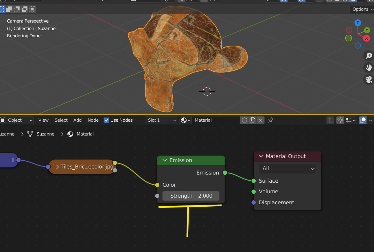

    En los nodos quítale los valores de rugosidad "Roughnnes" y los de brillo "Specular".
    Y en todo caso que fuera una imagen que quieres que tenga iluminación propia para contrarestar la iluminación de la escena, podrías poner solo un nodo emisor "Emission" pero con cuidado pues ese nodo hace que el color emita luz y puede afectar al entorno.

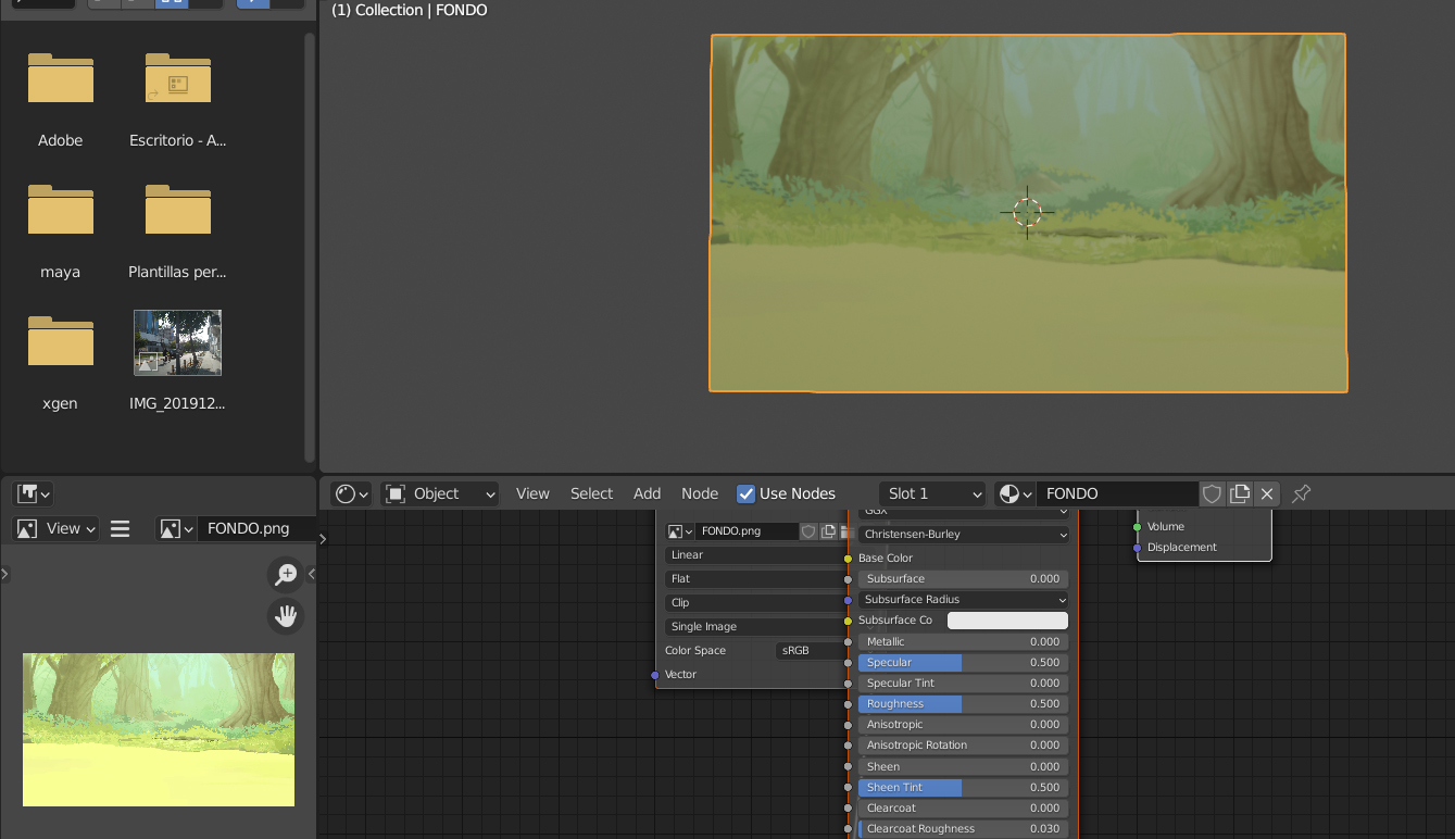

    Ok, aquí los estoy subiendo.FONDOPRUEBA.blendClic en la imagen para ver su versión completa.

    Con ese nodo de color me ha acercado más al tono original de la imagen, así ya podría trabajarla. Muchísimas gracias!!!
